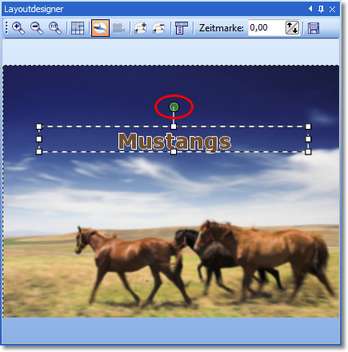

In der AquaSoft ® DiaShow Studio gibt es die Möglichkeit Texte zu drehen und rotieren zu lassen. Das Einfügen von Texten zu einem Bild oder auf einen farbigen Hintergrund, wurde in den vorhergehenden Kapiteln genau beschrieben. Hier wird nun die Drehfunktion beschrieben. Fügen Sie also einen Text zu einem Bild ein. Im „Layoutdesigner“ sollten Sie dann ungefähr diese Darstellung haben.
Achten Sie auf den „grünen Punkt“ oberhalb des Textes. Mit diesem können Sie den Text drehen. Klicken Sie den Punkt an und halten Sie die Maustaste gedrückt. „Kippen“ Sie dann den Text mit der Mausbewegung.
Die Zahl neben dem grünen Punkt zeigt Ihnen an, um wieviel Grad der Text gedreht wurden. Sie können Texte auch rotieren lassen. Dazu erfahren Sie im Kapitel „Texte fliegen lassen“ mehr.
