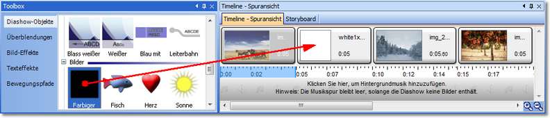

In der „Toolbox“ unter „Diashow-Objekte“ gibt es den „farbigen Hintergrund“. Mit diesem können Sie Texte unabhängig von Bildern einblenden. Der  „farbige Hintergrund“ kann dabei sogar animiert eingeblendet werden.
Sie können dieses Objekt wie ein normales „Bild“-Objekt verwenden.
Zum Einfügen machen Sie einen Doppelklick auf den „farbigen Hintergrund“ oder ziehen Sie das Objekt mit gedrückter Maustaste in die „Bilderliste“ oder „Timeline“.
Bulb
Beim Einfügen mit gedrückter Maustaste, können Sie in der „Timeline“ und „Bilderliste“ auch die gewünschte Position bestimmen. Möchten Sie den „farbigen Hintergrund“ zwischen zwei Bildern einfügen, so schieben Sie mit der Maus das Objekt an die gewünschte Stelle. Es erscheint eine rote Linie zwischen den beiden Bildern. Lassen Sie dort die Maustaste los um das Objekt einzufügen. Dies ist ebenfalls in der „Bilderliste“ möglich.
SlideShowObject_coloredBack_Adding_i
Der „farbige Hintergrund“ wird als weißes Bild in der „Timeline“ angezeigt. In der „Bilderliste“ wird er als „white1x1.png“ aufgelistet.

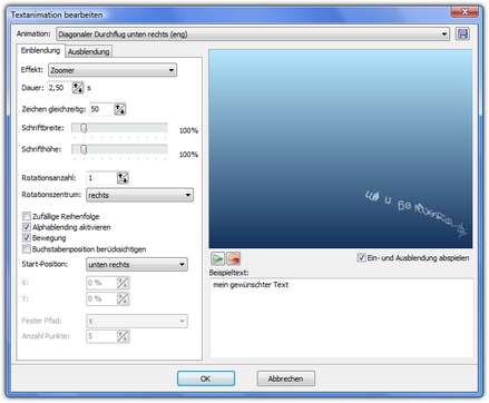

Klicken Sie mir der rechten Maustaste in der „Timeline“ auf das Objekt und wählen Sie „Textanimation wählen“.
Menu_TextAnimation
Es öffnet sich nun das Fenster „Textanimation bearbeiten“. Dort können Sie den gewünschten Text eingeben und eine entsprechende Animation auswählen und bearbeiten.
Dlg_TextAnimation2
Unter „Ausblendung“ können Sie festlegen, ob der Text bis zum Bildende sichtbar bleiben soll und mit dem nächsten Bild überblendet werden soll, oder der Text ausgeblendet wird vor dem Bildende. Die Dauer der Animation legt hierbei fest, wann mit der Ausblendung begonnen werden soll.
Stellen Sie 3 Sekunden ein, so wird mit dem Ausblenden 3 Sekunden vor dem Bildende begonnen.
Mit "OK" werden Ihre Eingaben übernommen und Sie können dann mit  TBr_PlayFromHere die Textanimation auf dem Bildschirm abspielen.

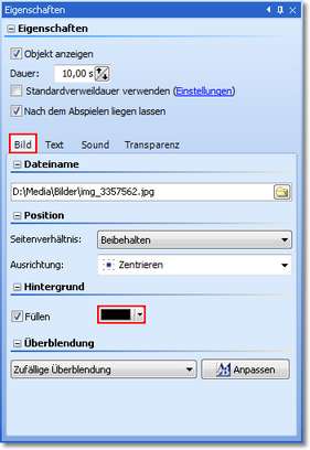

Der Hintergrund wird jetzt schwarz angezeigt. Wenn Sie eine andere Farbe wünschen, so können Sie dies in den „Eigenschaften“ des „farbigen Hintergrundes“ tun. Dazu müssen Sie das Objekt in der „Bilderliste“ oder „Timeline“ anklicken. Sollten die „Eigenschaften“ in Ihrer Ansicht nicht angezeigt werden, so können Sie diese auch mit einem Rechtsklick auf das Objekt aufrufen.
Props_Image_Image_Full1_i
Mit einem Klick auf den markierten Button können Sie die Hintergrundfarbe ändern.
Sie können den farbigen Hintergrund auch animiert einblenden lassen. Unter „Überblendung“ können Sie einen Überblendeffekt auswählen.

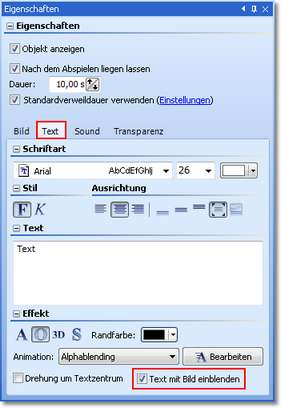

Unter „Text“ können Sie die Schriftformatierungen vornehmen, sowie die Farbe der Schrift ändern.
Props_Image_Text_Full1_i
Soll der Text nicht animiert eingeblendet werden, sondern zusammen mit dem farbigen Hintergrund, so aktivieren Sie die Option "Text mit Bild einblenden".
