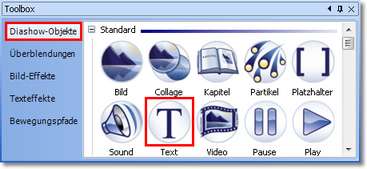

In der „Toolbox“ gibt es dafür das "Text"-Objekt.
TBx_SlideShowObjects_Text_i

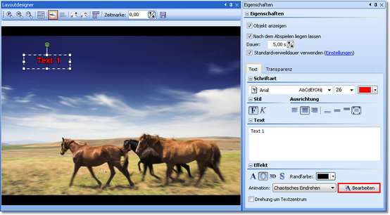

Markieren Sie nun das erste „Text“-Objekt. Es dabei egal, ob Sie es in der „Timeline“ oder "Bilderliste" anklicken.

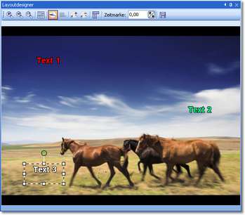

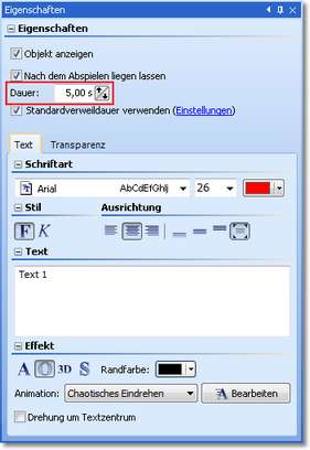

In den„"Eigenschaften“ des „Text“-Objektes können Sie nun Ihren gewünschten Text eingeben und Formatierungen vornehmen. Positionieren Sie den Text im „Layoutdesigner“.
LA_Props_Image_multipleText_i

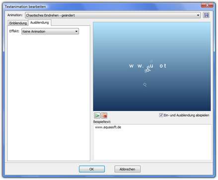

Wählen Sie eine Animation aus und rufen Sie anschließend die Bearbeitungsfunktion des Texteffektes über „Bearbeiten“ auf.
Damit der Text nicht wieder ausgeblendet wird, bevor der nächste Text angezeigt wird, muss unter „Ausblendung“ die Option „Keine Ausblendung“ eingestellt werden.
Dlg_TextAnimation3
Sie können den Text auch ausblenden lassen, wenn dieser beim nachfolgenden Text nicht mehr sichtbar sein soll.

In den „Eigenschaften“ der „Text“-Objekte können Sie die Standzeit der Texte verändern.
Props_Text_Text_Full_i

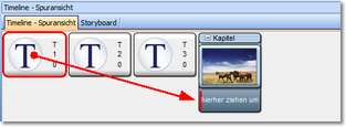

Klicken Sie das Bild in der „Timeline“ an und schieben Sie es mit gedrückter Maustaste auf das „Kapitel“-Objekt. Das „Kapitel“ wird rot umrahmt, wenn Sie mit der Maus drüber gehen. Wenn dieser rote Rahmen erscheint, lassen Sie das Bild "fallen".
Timeline_multipleText_withChapter2_i
Danach sieht es in der „Timeline“ so aus. Sie müssen nun das „Kapitel“ öffnen. Dafür gibt es dann kleine Plussymbol.

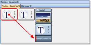

Ziehen Sie nun das erste „Text“-Objekt in das „Kapitel“. Ziehen Sie es unter das Bild in dem „Kapitel“. Es erscheint ein roter senkrechter Balken, wenn Sie mit der Maus an der richtigen Position sind. Lassen Sie dort die Maustaste los.
Je weiter rechts der rote Balken unter dem Bild ist, desto weiter rechts wird das „Text“-Objekt auch eingefügt. Sie bestimmen damit die Startposition. Diese können Sie jederzeit einfach durch Schieben des Objektes verändern.
