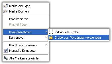

Rufen Sie dann mit der rechten Maustaste auf die markierte 2. Bewegunsmarke das Kontextmenü auf. In diesem wählen Sie jetzt „Positionsrahmen“ / „Größe vom Vorgänger verwenden“. So wird die Größe der zweiten Bewegungsmarke automatisch an die Größe der vorhergehenden angepasst und kann nicht mehr versehentlich verändert werden.
Menu_PositionFrame
Info
Jedes Bild mit der Einstellung „Größe vom Vorgänger verwenden“ wird im „Layoutdesigner“ durch ein schloss markiert.
