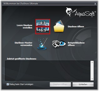

Als erstes müssen Sie festlegen in welchem Seitenverhältnis Ihre Show erstellt werden soll. Das Seitenverhältnis beschreibt das Verhältnis zwischen Bildbreite und Bildhöhe.
Dlg_Welcome_Format_i
Wenn Sie Ihre Show später auf dem Fernseher zeigen möchten, bieten sich 4:3 und 16:9 als Seitenverhältnis an. Ältere Röhrenfernseher unterstützen nur das Seitenverhältnis 4:3. Moderne Flachbildfernseher unterstützen auch 16:9.
4_316_9
Liegen Ihre Bilder im Format 4:3 oder 3:2 (digitale Spiegelreflexkamera) vor, so wählen Sie 4:3 als Seitenverhältnis.
Liegen Bilder im 16:9 Format vor, so wählen Sie dieses Seitenverhältnis.

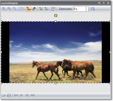

Sie sehen nun schwarze Ränder neben dem Bild.

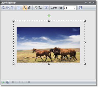

Verkleinern Sie den Ausschnitt im Layoutdesigner etwas mittels der Lupe mit dem Minussymbol LABr_ZoomOut. Ziehen Sie nun das Bild mit den Eckpunkten des Positionsrahmens größer bis die schwarzen Ränder verschwunden sind. Positionieren Sie dann den gewünschten Bildausschnitt in den sichtbaren Bereich.
Es müsste dann etwa so aussehen:
LA_Image_16_9_stretched
