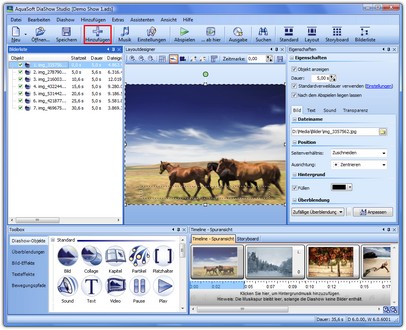

Fügen Sie einmal in eine leere Diashow ein Bild ein. Vewenden Sie dazu den TBr_Plus-Button in der Menüleiste.

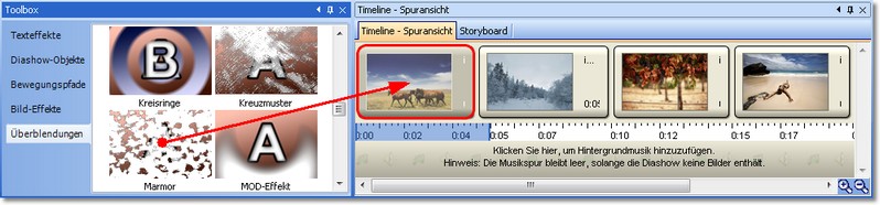

Per Drag&Drop (Verschieben mit der Maus) können Sie nun die Überblendung auf ein Bild verschieben. Klicken Sie die Überblendung mit der linken Maustaste an und halten Sie die Maustaste gedrückt. Schieben Sie dann die Überblendung auf das gewünschte Bild in der Timeline. Wenn ein roter Rahmen um das Bild erscheint, lassen Sie die Maustaste los.

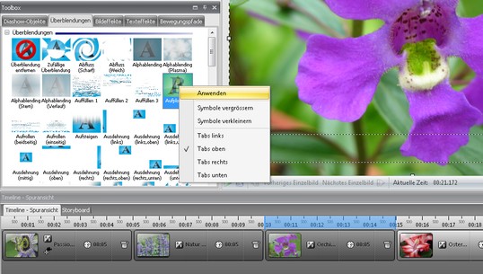

Möchten Sie eine Überblendung auf mehrere oder alle Bilder anwenden, so markieren Sie die entsprechenden Bilder.
Alle Bilder = Strg + A
Bestimmte Bilder = Strg + Mausklick auf das Bild
Markieren Sie den Überblendung mit der linken Maustaste und klicken Sie danach mit der rechten Maustaste auf den Pfad. Wählen Sie Anwenden aus. Dies gilt dann für alle markierten Bilder.

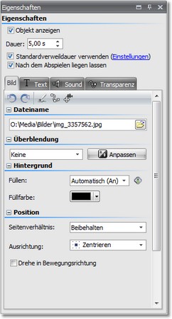

Die Überblendung wird in den Eigenschaften unter Bild eingestellt.
Props_Image_Image_Full

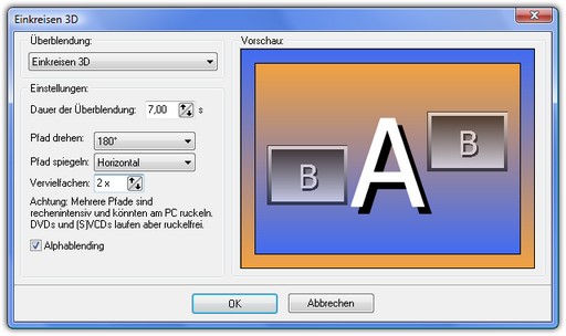

In der Liste können Sie alle vordefinierten Überblendungen sehen und auch auswählen. Unter Anpassen können Sie jede Überblendung ganz individuell einstellen und verändern.
