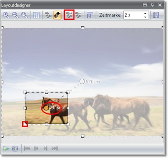

Klicken Sie jetzt auf das LABr_AddMovementMark Symbol. Dieses fügt eine Bewegungsmarke hinzu. Um diese zusätzliche Marke wird jetzt ein Positionsrahmen gezeichnet. Verkleinern Sie diese Marke mittels des Positionsrahmens und schieben Sie den Ausschnitt auf die Stelle, die vergrößert werden soll. Sie sehen dabei um den Positionsrahmen des Ausschnittes noch einen weiteren Rahmen. Dieser zeigt Ihnen an, wie der Ausschnitt korrekt sein muss, damit das Seitenverhältnis der Show beibehalten wird. Ändert sich das Seitenverhältnis beim Zoom, so können Ränder entstehen.
LA_Image_Zoom1_i
Sie sollten den Ausschnitt also anpassen.

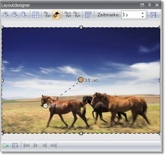

Die 2 Marke ist noch markiert (orange). Stellen Sie dort einmal 4 Sekunden als Zeit ein. Klicken Sie dann die erste Marke im Layoutdesigner an und stellen Sie dort 3 Sekunden oder höher ein.
LA_Image_Zoom2
Sie sehen, dass die bei Verändern der Zeit der ersten Marke automatisch die nachfolgenden Marken sich auch verändern. So bleibt die eingestellte Bewegung innerhalb des Pfades unverändert.

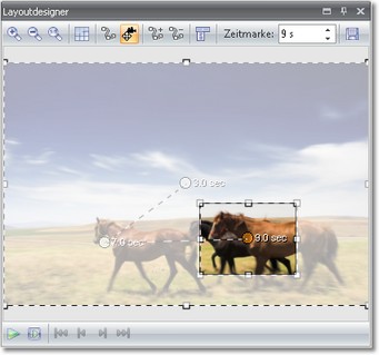

Wenn Sie mehrere Bildausschnitte heranzoomen möchten, können Sie jetzt einen Bewegungspfad im Bild verwenden. Stellen Sie sich vor, Sie haben ein Gruppenfoto und wollen nun die einzelnen Personen näher ranzoomen. Sie wollen aber nicht immer wieder raus- und reinzoomen, sondernd im Bild über die Gesichter fahren.

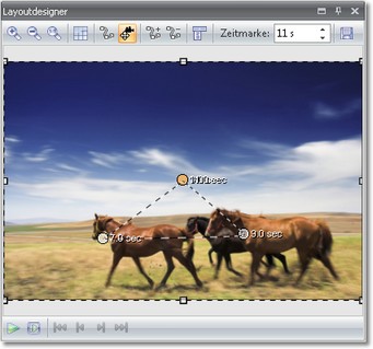

Dazu können Sie nun eine weitere Bewegungsmarke mit dem LABr_AddMovementMark Symbol einfügen. Positionieren Sie diese am gewünschten Endpunkt.
LA_Image_Zoom3
Wenn Sie den Effekt jetzt abspielen, sehen Sie nun, dass innerhalb des Bildes eine Kamerafahrt möglich ist. Über die Zeit der letzten Bewegungsmarke können Sie die Geschwindkigkeit steuern. Wenn Sie die Zeit erhöhen wird die Fahrt langsamer.

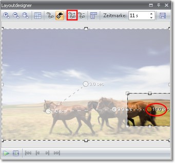

Um auf die volle Größe zurückzukehren, fügen Sie eine neue Bewegungsmarke ein. Bitte achten Sie darauf, dass die letzte Bewegungsmarke markiert ist. Neue Bewegungsmarken werden immer hinter der markierten Bewegungsmarke eingefügt. So können Sie auch innerhalb eines Pfades eine neue Bewegungsmarke einfügen.
LA_Image_Zoom4_i
Das einfachste ist nun über die manuelle Pfadeingabe zu gehen. Rufen Sie diese über die rechte Maustaste auf oder über das LABr_Menu Symbol.
LA_ManualInput12_i
Stellen Sie bei der Marke 4 als Mittelpunkt 500 / 500 ein und unter Größe 1000 / 1000. Somit wird das Bild bei der Marke 4 wieder komplett dargestellt.
