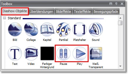

Mit der AquaSoft ® DiaShow ist es ebenfalls möglich Teile der Diashow manuell weiterzuschalten und andere Teile automatisch abspielen zu lassen. Dies können Sie beliebig wechseln.
In der Toolbox finden Sie dazu zwei Diashow-Objekte.
TBx_Pause
TBx_Play
TBx_SlideShowObjects_PausePlay_i
Diese beiden Objekte ermöglichen das Umschalten zwischen manueller Weitschaltung und automatischem Ablauf. Mit einem Doppelklick oder per Drag&Drop können Sie die Objekte in Ihre Show einfügen.
Fügen Sie z.B. das Pause-Objekt hinter dem 3. Bild ein, wird die Show vor dem 4. Bild stoppen und auf Ihre Weiterschaltung per Tastatur oder Maus warten.
Die manuelle Weiterschaltung kann mit einem Play-Objekt wieder unterbrochen werden. Dazu fügen Sie das Play-Objekt an der Stelle ein, wo der automatische Ablauf wieder gewünscht ist.
Künstliche Pause:
Sie können direkt hinter einem Pause-Objekt auch ein Play-Objekt einfügen. So wird die Show beim Bild vor dem Pause-Objekt gestoppt und sobald Sie weiterschalten, läuft die Show automatisch weiter.
Sie können auch jederzeit über die Leertaste die Show beim Abspielen pausieren. Beim erneuten Drücken der Leertaste läuft die Show weiter.
