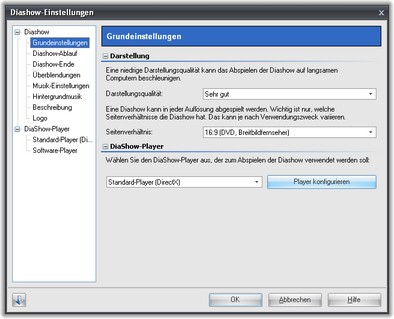

Möchten Sie während der Show manuell weiterschalten, so können Sie in den Diashow-Einstellungen den Diashow-Player entsprechend konfigurieren.
Die Diashow-Einstellungen beziehen sich immer auf die aktuell geöffnete Show.
In der Menüleiste können Sie über das TBr_Settings Symbol die Diashow-Einstellungen öffnen. Wahlweise können Sie auch über Diashow -> Diashow-Einstellungen den Dialog öffnen.
Dlg_DSSettings_Main_Player
Über die Grundeinstellungen können Sie direkt zu der Player-Konfiguration gelangen.

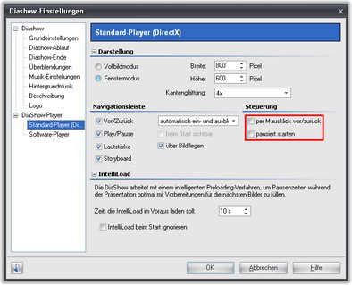

Dlg_DSSettings_StandardPlayer_i
Die Option pausiert starten schaltet die Show in die manuelle Weiterschaltung. Sie können dann die Show per Cursor- und Bildlauftasten weiter schalten.
Wenn Sie in dem Dialog per Mausklick aktivieren, können Sie Ihre Show mit Mausklick weiter schalten.
