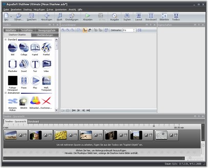

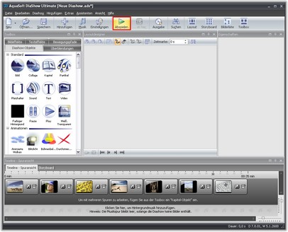

Starten Sie das Programm und wählen Sie im Willkommensdialog eine leere 4:3 Diashow aus.
Bevor wir mit der Arbeit beginnen, wechseln Sie unter Ansicht auf die Layout-Ansicht. Hier steht Ihnen auch die Timeline zur Verfügung.

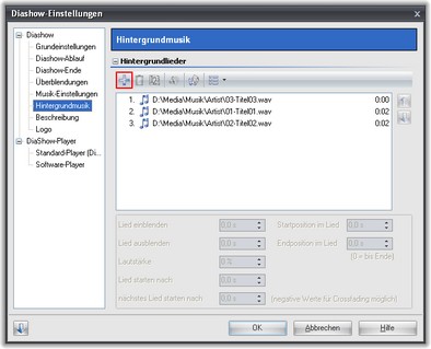

Musik bereichert das Leben und Ihre Show. Unter Hinzufügen -> Hintergrundmusik wählen Sie mittels Plus-Symbol die Musiktitel aus. Die Reihenfolge können Sie durch Schieben mit der Maus verändern.
Mit dem Papierkorb-Symbol können Sie Titel in der Liste entfernen. Klicken Sie einen Titel direkt an um spezielle Einstellungen vorzunehmen. Nachdem Sie OK geklickt haben, werden Ihnen die Titel in der Timeline angezeigt.

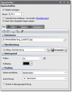

Wählen Sie das erste Bild aus. Auf der rechten Seite finden Sie die Bildeigenschaften. Hier können Sie dem Bild eine feste Überblendung, Text und Kommentare zuordnen. Auch die Standzeit eines Bildes kann individuell verändert werden.

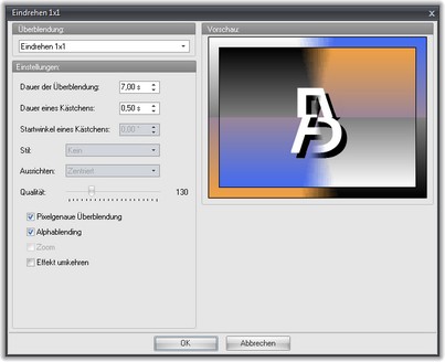

Wenn Sie die Überblendung nicht dem Zufall überlassen möchten, wählen Sie eine aus der Liste aus. Mit dem Anpassen-Button können Sie die Überblendung bearbeiten.

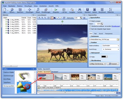

Die DiaShow enthält in der Toolbox vordefinierte Bewegungspfade. Dort finden Sie den Ken Burns Effekt. Ziehen Sie aus der Toolbox den Ken Burns Effekt direkt auf ein Bild in der Timeline. Spielen Sie dieses Bild dann einmal ab. Es gibt weitere Möglichkeiten Bilder mit Zoom und Kamerafahrten zu beleben. Eine Anleitung finden Sie in diesem Handbuch an späterer Stelle.

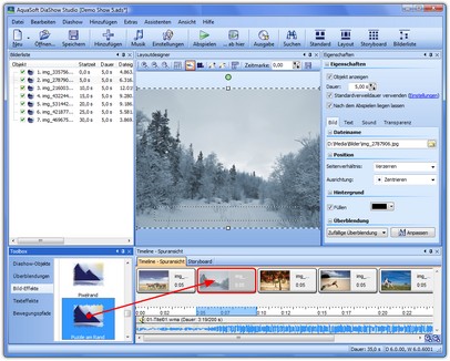

Ebenso einfach wie das Zuweisen des Ken Burns Effektes, ist das Verwenden von speziellen Bild-Effekten. Gehen Sie dazu in der Toolbox auf Bild-Effekte. Ziehen Sie einen Bildeffekt mit der Maus auf ein Bild in die Timeline. Klicken Sie das Bild an und Sie sehen das Bild mit dem Bildeffekt im Layoutdesigner.
Bildeffekte beziehen sich auf die Darstellung des Bildes. Sie sind keine Überblendungen. Diese finden Sie in den Bildeigenschaften (Punkt 4) und in der Toolbox unter Überblendungen.

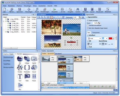

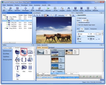

In der Toolbox finden Sie das Collage-Objekt. Es ermöglicht Ihnen mehrere Bilder und Texte gleichzeitig anzuzeigen. Einfach aus der Toolbox in die Bilderliste schieben zum Einfügen. Markieren Sie nun in der Bilderliste die Bilder, die Sie in die Collage aufnehmen möchten und schieben Sie diese dann mit der Maus auf die Collage. Klappen Sie die Collage auf, damit Ihnen die Bilder angezeigt werden. In den Eigenschaften der Collage können Sie die gewünschte Überblendung festlegen.
11. Collage bearbeiten
Step_11
Markieren Sie das erste Bild in der Collage und verkleinern Sie das Bild im Layoutdesigner anhand des Positionsrahmens, der sich am Bildrand befindet. Danach positionieren Sie das Bild. Verfahren Sie so mit allen Bildern in der Collage. In der Toolbox finden Sie auch das Text-Objekt. Markieren Sie das letzte Bild in der Collage und klicken Sie das Text-Objekt einfach an zum Einfügen. Der Text wird nun als letztes Element in der Collage eingefügt. Unter Text können Sie auf der rechten Seite den Text einfügen und formatieren. Positionieren Sie ihn anschließend. Markieren Sie die Collage in der Bilderliste und klicken Sie anschließend auf den ...ab hier-Button um die Collage abzuspielen.

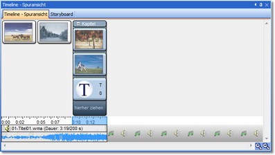

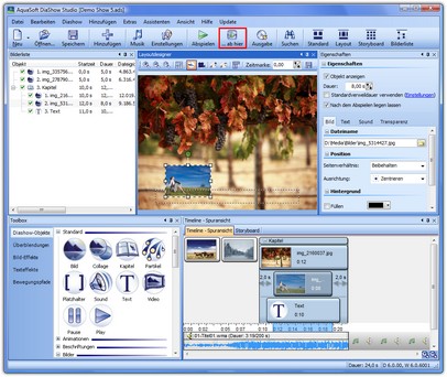

Eine Bildspur ist Ihnen nicht genug? Dann können Sie das Kapitel verwenden. Im Gegensatz zur Collage verlieren innerhalb eines Kapitels die Bilder und Texte nicht Ihre eigene Animation und können auch zeitlich versetzt werden. Fügen Sie ein Kapitel ein und schieben Sie zwei Bilder in das Kapitel. Öffnen Sie das Kapitel mit dem Plus-Symbol, markieren Sie das letzte Bild im Kapitel und fügen Sie dann ein Text-Objekt aus der Toolbox mit einem Doppelklick dahinter ein. Um eine neue Spur zu erstellen, schieben Sie einmal das 2. Bild in der Timeline unter das 1. Bild. Dabei erscheint ein roter Balken, der bei der Positionierung hilft. Schieben Sie dann den Text einmal unter das 2. Bild und weisen dem Text-Objekt in den Eigenschaften eine Animation zu.
13. Zeitliches Feintuning
Step_13

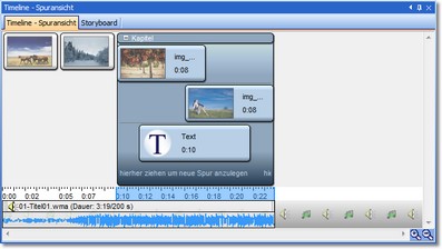

Verlängern Sie die Standzeit des ersten Bildes auf 10 Sekunden. Dazu einfach mit der Maus am rechten Bildrand das Vorschaubild länger ziehen. Das zweite Bild verschieben Sie einfach nach rechts mit der Maus. Den Text verlängern Sie und schieben ihn in der Timeline um ein paar Sekunden nach rechts. Markieren Sie das Kapitel und klicken Sie auf den ...ab hier-Button. Der Text erscheint nachdem das erste Bild ein paar Sekunden angezeigt wurde und wird mit einer Animation eingeblendet. Der Text wird in diesem Beispiel auch im 2. Bild angezeigt.
14. Kapitel können noch mehr
Step_14_i
Kapitel bieten noch eine weitere Vielzahl von Möglichkeiten. Verkleinern Sie das 2. Bild im Layoutdesigner. Deaktivieren Sie in den Bildeigenschaften die Funktion Füllen. Verschieben Sie dann das Bild in der Timeline ein wenig. Spielen Sie das Kapitel wieder mit ...ab hier ab. So können Sie verschiedenste Bild-in-Bild-Effekte erstellen.
