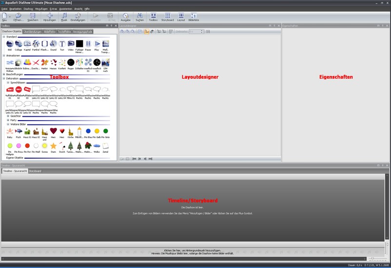

Der Aufbau der Oberfläche
AquaSoft ® DiaShow enthält mehrere Werkzeuge um Ihre Show zu bearbeiten. In der folgenden Grafik finden Sie einen Überblick der einzelnen Steuerelemente. Oft wird hier von Objekten die Rede sein. Objekte sind alle Elemente, die in einer Diashow eingefügt werden können, z.B. Bilder, Texte, Musik und Collagen.

Die Beschreibung der Steuerelemente bezieht sich auf die Ansicht Layout. Diese können Sie unter Ansicht -> Layout einstellen.
Overview_empty_i

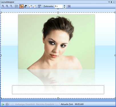

Der Layoutdesigner
Der Layoutdesigner ist Ihr Vorschaufenster. Hier sehen Sie wie Bilder und Texte auf dem Bildschirm wiedergegeben werden.
Layoutdesigner

Es gibt zwei Bereiche im Layoutdesigner. Einmal den sichtbaren Bereich und den nicht sichtbaren Bereich.
LA_Areas_i
Der sichtbare Bereich stellt Ihren Monitor da. Alles was sich in diesem Bereich befindet, wird am Monitor dargestellt. Der nicht sichtbare Bereich liegt außerhalb vom sichtbaren Bereich. Diesen benötigen Sie um Texte, Bilder und andere Objekte in den sichtbaren Bereich einfliegen zu lassen. Bewegungen können also schon außerhalb vom sichtbaren Bereich stattfinden und dann in den sichtbaren Bereich übergehen. So können Sie Bilder und Texte z.B. von links nach rechts über den Bildschirm laufen lassen. Mit den Lupensymbolen im Layoutdesigner können Sie den sichtbaren Bereich verkleinern und vergrößern.

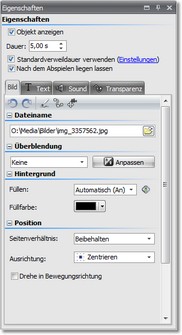

Die Eigenschaften
Jedes Diashow-Objekt (Bild, Kapitel, Collagen, ...) hat bestimmte Eigenschaften, die Ihnen angezeigt werden, wenn Sie das Objekt in der Bilderliste, Timeline oder im Storyboard anklicken. Hier werden die Eigenschaften eines Bildes angezeigt. Die einzelnen Objekte und deren Eigenschaften werden später noch genau erläutert.
Props_Image_Image_Full
Sie können hier z.B. die Verweildauer Ihres Bildes und die Art der Überblendung bestimmen.  Unter Text können Sie einen Beschriftungen zu Ihren Bildern eingeben und Textformatierungen vornehmen. Unter Sound können Sie dem Bild einen speziellen Kommentar, ein Geräusch oder einen Sound zuordnen.

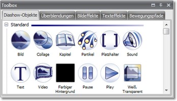

Die Toolbox
In der Toolbox finden Sie alle Objekte, die in eine Diashow eingefügt werden können. Diese können Sie anklicken und mit gedrückter linker Maustaste an die gewünschte Stelle in der Bilderliste ziehen. Dieser Vorgang nennt sich Drag&Drop. Durch einen Doppelklick fügen Sie das Objekt am Ende einer Diashow ein.
TBx_SlideShowObjects

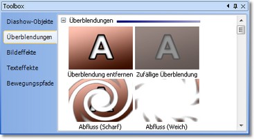

Unter Überblendungen finden Sie Überblendeffekte für die Bilder. Klicken Sie eine Überblendung an und Sie erhalten eine kleine Vorschau des Effektes. Möchten Sie eine Überblendung auf ein Bild anwenden, können Sie die Überblendung mit gedrückter linker Maustaste auf ein Bild ziehen (Drag&Drop).
TBx_Transitions

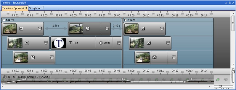

Die Timeline
Die Timeline veranschaulicht den zeitlichen Ablauf Ihrer Diashow und aller enthaltenen Bilder, Texte und musikalischen Untermalung. Mehrere Spuren sind mit dem Kapitel möglich. Bilder und Musikstücke innerhalb eines Kapitels können in mehreren Spuren verschoben werden. Das Kapitel finden Sie in der Toolbox unter Diashow-Objekte. Wie Sie mehrere Spuren anlegen, erfahren Sie genauer hier.
Timeline
Am rechten unten Rand finden Sie 2 Regler, die die Größe der Zeitdarstellung und die Höhe der Objekte einstellbar macht.

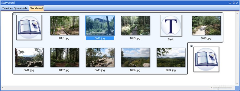

Das Storyboard
In der Timeline können Sie nun auf das Storyboard umschalten. Dieses zeigt Ihnen zu allen Bildern ein kleines Vorschaubild, Thumbnail genannt. Falls Sie umfangreichere Shows haben, können Sie hier schneller ein bestimmtes Bild wieder finden. Durch Schieben mit der Maus können Sie die Reihenfolge verändern.
Storyboard
Am unteren Rand können Sie die Größe der Thumbnails mit einem Regler bestimmen und diese so verkleinern oder vergrößern.

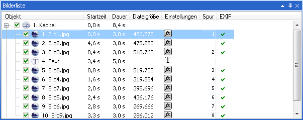

Die Bilderliste
Die Bilderliste können Sie unter Ansicht -> Steuerelemente -> Bilderliste laden. In der Bilderliste werden Ihnen alle Objekte Ihrer aktuellen Diashow angezeigt. Ihnen werden auch weitere nützliche Informationen zu den Objekten angezeigt. Wie Sie diese in Ihre Oberfläche integrieren, erfahren Sie hier.
Bilderliste
Sie sehen hier die Startzeiten und Standzeiten der Objekte. Bei Bildern werden Ihnen die Dateigröße, Dateidatum und Dateiname angezeigt. Sie können unter Extras -> Programmeinstellungen -> Bilderliste die Spalten angeben, welche angezeigt werden sollen.
Ist bei EXIF ein Häkchen, so beinhalten Ihre Bilder EXIF-Daten (z.B. Aufnahmedatum, Kameramodell und Auflösung Ihrer Bilder). Diese können in der AquaSoft ® DiaShow auch angezeigt werden. Hier zu finden Sie im Kapitel Variablen mehr.
Eine weitere wichtige Anzeige ist die Spur. Diese zeigt Ihnen, in welcher Spur sich Ihr Objekt in der Timeline befindet. Ist der Eintrag leer, so befindet sich das Objekt in der ersten Spur. Innerhalb eines Kapitels können Sie jedoch mehrere Spuren anlegen. In welcher Spur sich das Objekt befindet, wird Ihnen hier angezeigt. Sie sehen dies natürlich auch grafisch dargestellt in der Timeline.
Die Reihenfolge der Bilder können Sie hier durch Schieben mit der Maus verändern.
