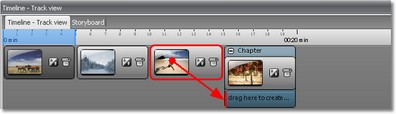

Das Kapitel wird leer eingefügt. Die gewünschten Objekte müssen Sie dann in das Kapitel verschieben. Das können Sie in der Timeline, Bilderliste oder Storyboard tun. Klicken Sie ein Bild an und schieben Sie es dann mit gedrückter Maustaste auf das Kapitel.
Das Kapitel wird in der Timeline rot umrahmt, wenn Sie mit der Maus über das Kapitel gehen. Lassen Sie dort das Bild "fallen".

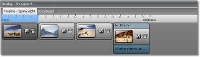

Das Kapitel erhält nun ein kleines Plus-Symbol.
Timeline_Chapter2_i
Dies zeigt an, dass sich Objekte in diesem Kapitel befinden. Mit einem Klick auf das Plus-Symbol können Sie das Kapitel öffnen.

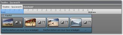

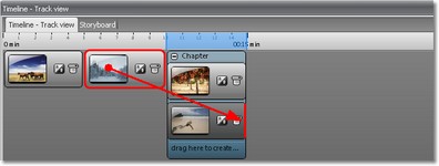

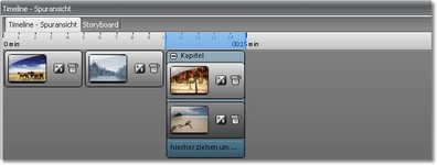

Sie sehen nun unter dem Bild-Objekt den Hinweis auf eine weitere Spur. Um nun ein Bild in eine zweite Spur zu bekommen, müssen Sie dieses auf diese Spur ziehen.
Timeline_Chapter3_i
Der rote Balken unter dem ersten Bild bestimmt die Startposition des Bildes. An dieser Stelle wird das Bild eingefügt.
Timeline_Chapter4
Der Hinweis auf eine neue Spur erscheint nun unter dem 2. Bild. Sie können auf jeder Spur beliebig viele Objekte platzieren. Der rote Balken hilft Ihnen dabei, die Objekte an die richtige Position einzufügen.

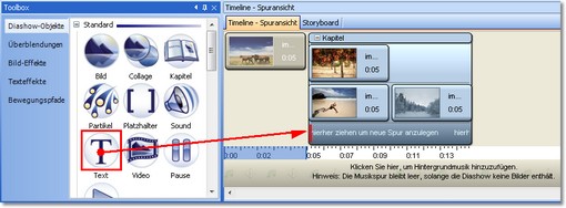

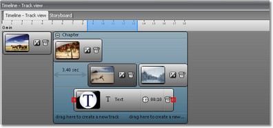

Sie können auch Diashow-Objekte direkt aus der Toolbox in ein Kapitel einfügen. Ziehen Sie einmal ein Text-Objekt in eine neue Spur.
Timeline_Chapter5_withText_i
Timeline_Chapter6_withText

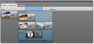

Die Positionen innerhalb des Kapitels lassen sich durch Verschieben mit der Maus verändern. Durch das Anklicken und Schieben am Anfang und Ende eines Objektes, kann die Verweildauer/Standzeit eines Objektes verändert werden.
Timeline_Chapter7_withText_i
Hint
Die Objekte innerhalb eines Kapitels verhalten sich ähnlich einem Kartenstapel. Das heißt, dass Objekt in der untersten Spur wird über die anderen Objekte drüber gelegt. In diesem Beispiel wird der Text auf allen 3 Bildern angezeigt. Würde der Text in der ersten Spur stehen, so wäre dieser durch die Bilder verdeckt.

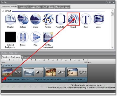

Ziehen Sie nun ein Sound-Objekt aus der Toolbox auf die 2. Spur in dem Kapitel. So wie oben das Text-Objekt in das Kapitel eingefügt wurde.
Timeline_Chapter8_withSound_i

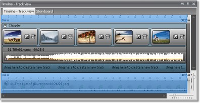

In der Timeline sehen Sie nun, dass der Sound exakt zu den 5 Bildern passt. Die Hintergrundmusik wird während dieser Zeit zurück genommen. Wenn Sie noch weitere Bilder hinter das Kapitel einfügen, sehen Sie, wie die Hintergrundmusikspur weitergeführt wird.
Timeline_Chapter8_withaddjustedSound
Bilder, Texte und Sounds können beliebig in einem Kapitel kombiniert werden.
Timeline_Chapter8_withSoundTrack_BGMusic_andText
