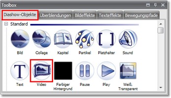

Zum Einfügen eines Videos finden Sie in der Toolbox unter Diashow-Objekte das Video-Objekt.
TBx_SlideShowObjects_Video_i

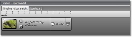

Sie können zum Einfügen einen Doppelklick verwenden oder das Video-Objekt aus der Toolbox mit der Maus in die Timeline, das Storyboard oder in die Bilderliste ziehen.
Timeline_Video1
