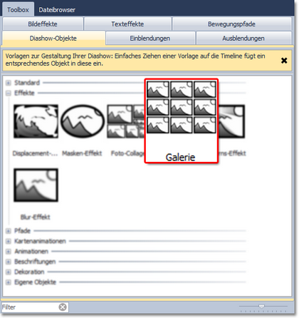

Sie finden die Galerie unter den Diashow-Objekten in der Toolbox.
Galerie in derToolbox

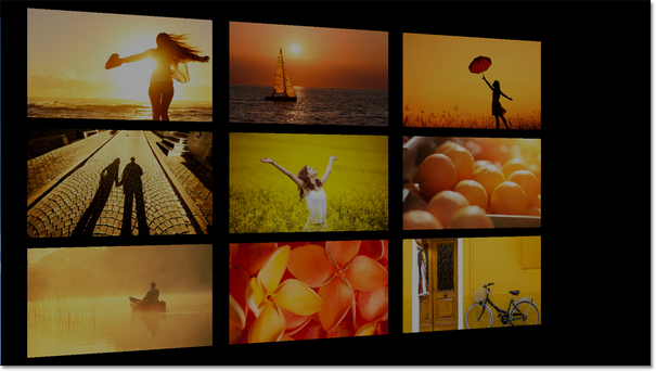

So kann der Effekt aussehen

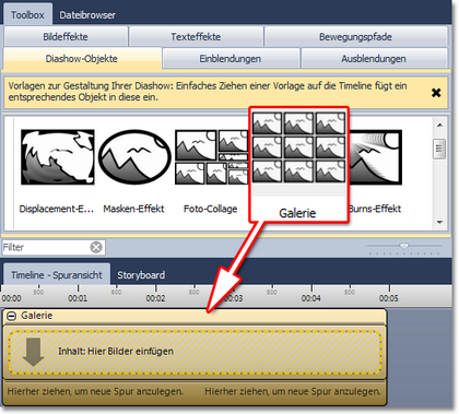

1. Galerie-Effekt einfügen
Starten Sie mit einer leeren Diashow und ziehen Sie die Galerie aus der Toolbox in die Timeline.
Sie finden die Galerie unter dem Reiter Diashow-Objekte im Bereich Effekte.
Timeline_Gallery1

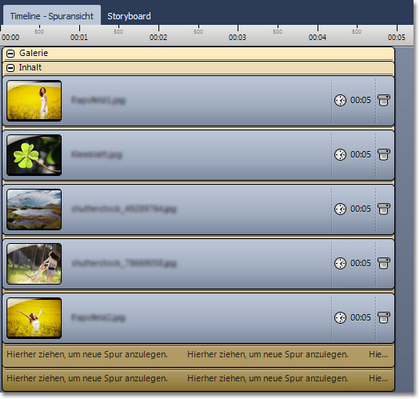

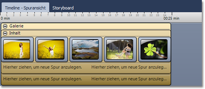

2. Bilder einfügen
Um Bilder in die Galerie einzufügen, ziehen Sie ein Bild-Objekt aus der Toolbox in den Bereich Inhalt, der sich innerhalb der Galerie befindet. in der folgenden Bildauswahl können Sie nun gleich mehrere Bilder auswählen, indem Sie die Strg-Taste gedrückt halten und auf die gewünschten Bilder klicken. Wählen Sie Öffnen, um die Bilder einzufügen.
Alternativ können Sie auch die Bildauswahl im Dateibrowser nutzen. Ziehen Sie die Bilder aus dem Dateibrowser in den Bereich Inhalt der Galerie.
Timeline_Gallery2
3. Bilder anpassen
Solange die Bilder hintereinander in der Timeline angeordnet sind, erscheinen sie zeitlich nacheinander.
Damit die Bilder in der Galerie zur selben Zeit erscheinen, ordnen Sie diese untereinander an.
Sie erkennen an der Zeitlinie oben, zu welcher Zeit und in welcher Länge die Bilder gezeigt werden.
Wenn Sie möchten, dass die Bilder zeitversetzt angezeigt werden, ordnen Sie die Bilder stufenartig untereinander an.

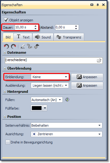

4. Bildeigenschaften anpassen
Sollen die Bilder gleichzeitig in der Galerie erscheinen, ist es ratsam, entweder für alle Bilder die selbe Einblendung zu wählen oder ganz auf eine Einblendung zu verzichten.
Wählen Sie alle Bilder aus, die sich in der Galerie befinden, indem Sie die Strg-Taste gedrückt halten und dabei jedes Bild anklicken.
Nun gehen Sie zum Fenster Eigenschaften und wählen unter Einblendung entweder Keine aus oder eine bestimmte Einblendung, die alle Bilder erhalten sollen.
Unter Dauer geben Sie einen Wert von 10 s an, so hat der Betrachter mehr Zeit, um die Galerie auf sich wirken zu lassen.

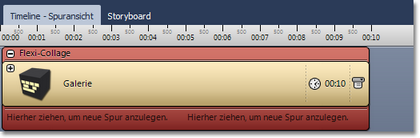

1. Flexi-Collage einfügen
Ziehen Sie aus der Toolbox die Flexi-Collage in die Timeline. Auf die Flexi-Collage ziehen Sie die gesamte Galerie, die Sie mit Hilfe der Anleitung oben erstellt haben.
Die Ansicht sollte der im Beispiel (links) ähneln.

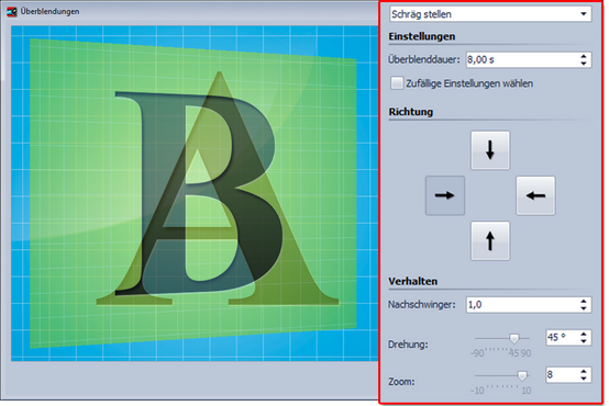

3. Einblendung anpassen
Klicken Sie nun auf den Schalter Anpassen, den Sie neben der Auswahl der Einblendung finden. Es öffnet sich ein Dialog, in dem Sie weitere Details der Einblendung festlegen können.
Übernehmen Sie folgende Einstellungen:
•Unter Überblenddauer stellen Sie einen Wert von 8 s ein.
•Entfernen Sie das Häkchen vor Zufällige Einstellungen wählen.
•Klicken Sie auf den Pfeil, der nach rechts zeigt.
•Unter Nachschwinger geben sie den Wert 1,0 ein.
•Unter Drehung kann der Wert von 45° belassen werden, unter Zoom geben Sie 8 ein.
Sehen Sie sich das Ergebnis an und nehmen Sie danach ggf. weitere Änderungen vor.
