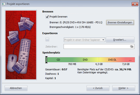

| 5. | Wählen Sie das Ausgabe-Format "PC-Menü" und klicken Sie auf "Weiter".
| 6. | Aktivieren Sie das Kontrollkästchen "Projekt brennen" und klicken Sie auf die Schaltfläche "Brenner-Einstellungen", um einen Brenner zu wählen und gegebenenfalls die Brenngeschwindigkeit einzustellen.
Legen Sie dann eine beschreibbare CD oder DVD in Ihren Brenner.
Deaktivieren Sie das Kontrollkästchen links von der Drop-Down-Liste und klicken Sie auf die Schaltfläche "Weiter".
