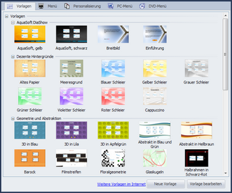

Mit DiaShowManager gestalten Sie ihr Menü mit Hilfe von Vorlagen. Den Vorlagenkatalog finden Sie im unteren Teil des DiaShowManager-Fensters auf der Seite "Vorlagen".
Sie können dem gesamten Projekt eine Vorlage zuweisen oder jeder Diashow, jedem Kapitel und jedem Unterkapitel eine andere. Sichtbar wird die zugewiesene Vorlage allerdings nur, wenn das ausgewählte Element auch Kindelemente enthält. Ein Element ohne Kindelemente wird lediglich durch Vorschaubild auf seiner übergeordneten Seite dargestellt.
Wenn Sie ein neues Projekt erstellen, ist Ihrem Projekt standardmäßig die erste verfügbare Vorlage zugewiesen. Alle neuen Unterkapitel und Diashows mit Kapitelobjekten verwenden - solange Sie Ihnen keine Vorlage zuweisen - stets die Vorlage der ihnen übergeordneten Menüebene.
| • | Um Ihrem Projekt eine Vorlage zuzuweisen, klicken Sie im Projektbaum auf den Eintrag "Projekt" und klicken Sie dann die gewünschte Vorlage im Katalog an. Im oberen Bereich des DiaShowManager-Fensters erscheint nun eine Vorschau Ihres Projektes mit der neuen Vorlage. |
| • | Wenn Sie einem Kapitel eine Vorlage zuweisen möchten, klicken Sie auf das jeweilige Kapitel im Projektbaum, und klicken Sie dann die Vorlage im Katalog an. Möchten Sie für dieses Kapitel die Vorlage der übergeordneten Menüebene verwenden, wählen Sie im Vorlagenkatalog "Übergeordnete Vorlage verwenden". |
| • | Möchten Sie einer Diashow, welche Kapitelobjekte enthält, eine Vorlage zuweisen, klicken Sie auf die Diashow und wählen Sie die gewünschte Vorlage im Katalog. |
