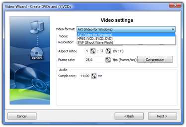

For that purpose, select the “User-defined video” option in the “Video Wizard”. In the dialog you can now select additional formats under “Video format”. Check in advance with which codec videos have to be created, so that your DVD player plays them back (Operating Instructions). Then check whether this codec is installed on your PC. If not, you have to install the codec.
AVI-Video AVI ist ein weit verbreitetes Videoformat und wird auch von neueren DVD-Playern abgespielt. Stellen Sie die gewünschte Auflösung ein und unter „Komprimierung“ wählen Sie den entsprechenden Codec aus. Prüfen Sie vorher, mit welchem Codec diese AVI-Videos erstellt sein müssen, damit Ihr DVD-Player diese abspielt (Betriebsanleitung). Prüfen Sie anschließend, ob dieser Codec bei Ihnen auf dem PC installiert ist. Falls nicht, müssen Sie den Codec installieren. Die AquaSoft ® SlideShow liefert keine Codec mit. In unserer FAQ finden Sie weitere Informationen dazu.
WMV-Video Dieses Format steht nur in der AquaSoft ® SlideShow Studio zur Verfügung. Für die Erstellung eines Videos im WMV-Format sollten Sie eine aktuelle Version des Windows Media Players installiert haben. Beim WMV-Format können Sie eine sehr hohe Auflösung für das Video verwenden. Die fertigen Video können mit dem Windows Media Player abgespielt werden. Derzeit unterstützen nur wenige DVD-Player dieses Format.
