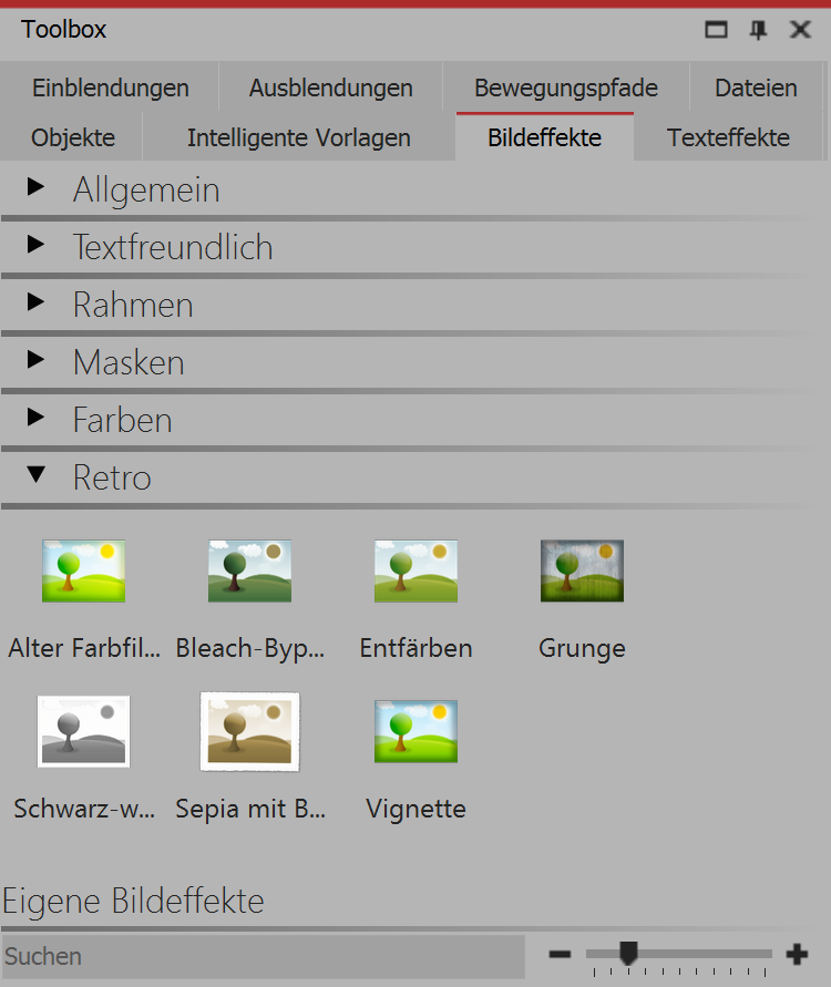

Mit der AquaSoft Stages können Sie auch Bildeffekte, wie Rahmen, Farbfilter oder Masken auf Ihre Bilder anwenden. Die Bildeffekte finden Sie in der Toolbox unter dem Tab Bild-Effekte.
1. Bildeffekte in der Toolbox
Die Bild-Effekte sind in verschiedene Kategorien unterteilt:
•Allgemein
•Textfreundlich (kann auf Text-Objekte, Bildbeschriftungen und Bilder angewendet werden)
•Rahmen
•Masken
•Farben
•Retro
•Eigene Bildeffekte
Mit dem Pfeil-Symbol, das sich vor den Kategorie-Namen befindet, können Sie die einzelnen Kategorien öffnen und schließen.

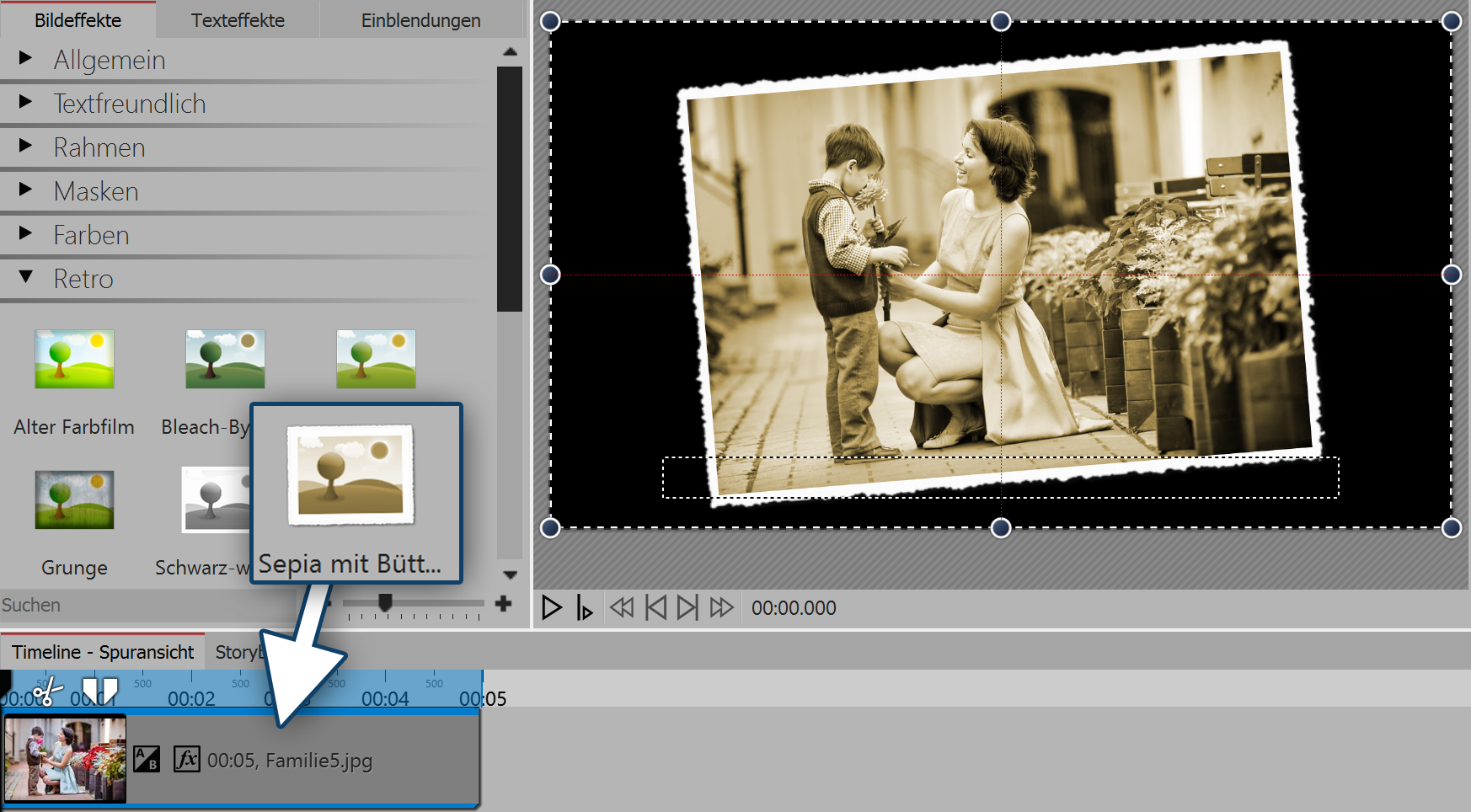

2. Bildeffekte in Layoutdesigner oder Timeline anwenden
Ziehen Sie den Bildeffekt auf das kleine Vorschaubild in der Timeline.

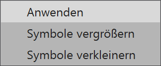

3. Bildeffekt über Kontextmenü anwenden
Kontextmenü
Wählen Sie die Option "Anwenden"
Möchten Sie einen Bildeffekt auf mehrere oder alle Bilder anwenden, so markieren Sie die entsprechenden Bilder:
Alle Bilder:  Strg  +  a
Bestimmte Bilder:  Strg  +  Mausklick  auf das Bild
Markieren Sie den Bildeffekt mit der linken Maustaste und klicken Sie danach mit der rechten Maustaste darauf, um das Kontextmenü aufzurufen. Wählen Sie Anwenden aus. Der gewählte Bildeffekt gilt dann für alle markierten Bilder.
