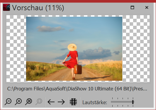

1. Anzeigen / Abspielen
Vorschau-Ansicht
Vorschau-Ansicht
Wählen Sie ein Objekt (Sound, Video, Bild) in der Timeline aus, indem Sie es anklicken. Nun können Sie die Vorschau sehen und/oder hören. In dieser Vorschau wird das Objekt ohne Effekte angezeigt, Sie sehen/hören es im Originalzustand. Zusätzlich können Sie zum nächsten Objekt weiter schalten oder mehrere Objekte auf einmal anzeigen lassen.
