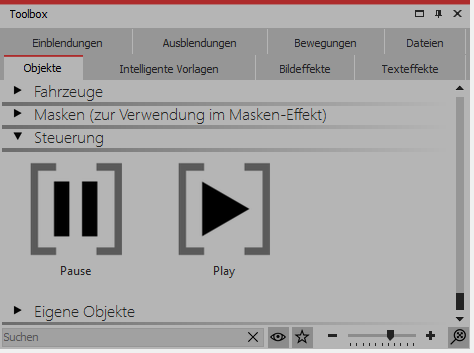

Pause- und Play-Objekt in der Toolbox
Mit AquaSoft Stages ist es ebenfalls möglich, Teile der Präsentation manuell weiter zuschalten und andere Teile automatisch abspielen zu lassen. Dies können Sie beliebig wechseln. In der Toolbox finden Sie dazu unter Steuerung zwei Objekte.
Wenn Sie die Präsentation nur bis zu einem bestimmten Punkt automatisch ablaufen lassen wollen, setzen Sie an den Punkt, ab dem manuell weiter geschaltet werden soll, das Pause-Objekt. Um weiterzuschalten, drücken Sie die Pfeiltaste der Tastatur.
Sobald die Weiterschaltung wieder automatisch erfolgen soll, setzen Sie das Play-Objekt ein. Die Objekte lassen sich durch das Ziehen in die Timeline oder per Doppelklick in das Projekt einfügen.
