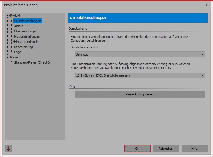

1. Projekteinstellungen aufrufen
Rufen Sie über den Einstellungen-Button in der Toolbar oder über das Menü Projekt / Einstellungen die Projekteinstellungen auf. Wählen Sie nun aus dem Menü links den Punkt Standard-Player aus. So gelangen Sie zu der Konfiguration des Players.
Standard-Player
