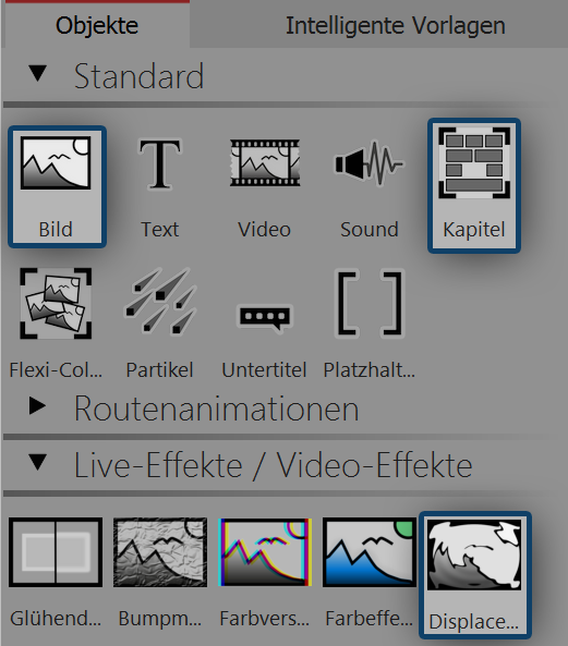

![]() Displacement Sie finden den Displacement-Effekt in der Toolbox unter dem Reiter Objekte im Bereich Live-Effekte. |

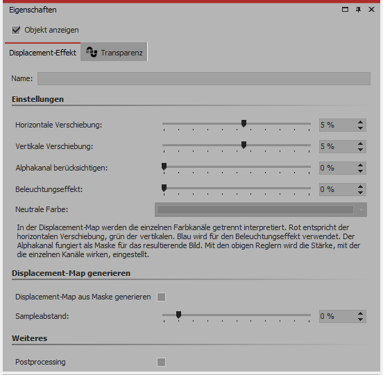

2. Einstellungen für Displacement-Effekt![]() Einstellungen für Displacement-Effekt Der in der Displacement-Map hinterlegte Kanalwert wird jeweils mit dem Wert in der Effekt-Einstellung multipliziert. So wird die Verschiebung berechnet. Die Stärke der Verzerrung ist mit Hilfe der Regler Horizontale / Vertikale Verschiebung einstellbar. Mit dem Alphakanal lässt sich die Transparenz modifizieren. Transparente Bereiche der Map werden als Maske benutzt. Je höher der Wert desto unsichtbarer erscheinen die maskierten Bereiche. Der Beleuchtungseffekt wird mit dem Blaukanal multipliziert. Neutrale Farbe: Voreingestellt ist hier neutralgrau. Der Farbwert kann bei Bedarf geändert werden. Displacement-Map aus Maske generieren: Die im Effekt befindliche Map wird für den Displacement-Effekt optimiert. Damit lässt sich die räumliche Wirkung von z.B. Bildern oder Grafiken verbessern, die nicht einer "klassischen" Displacement-Map entsprechen. Der Sampleabstand beschreibt dabei die Stärke des neuen Map-Verlaufs. Nur in AquaSoft Stages: Klicken Sie jeweils auf das Kurven-Symbol, um zwischen "Wert" und "Kurve" zu wählen. |

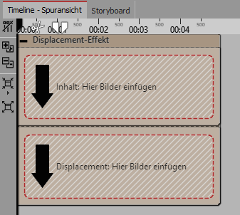

![]() Objekte nacheinander in die Timeline ziehen 1. Objekte in die Timeline ziehen Ziehen Sie zuerst ein Kapitel-Objekt aus der Toolbox in die Timeline. In das Kapitel ziehen Sie ein Bild-Objekt, ebenfalls aus der Toolbox in die Timeline. Wählen Sie im Anschluss ein beliebiges Foto aus. Unter das Bild-Objekt ziehen Sie nun den Displacement-Effekt, der sich in der Toolbox im Abschnitt Live-Effekte befindet. Platzieren Sie die Objekte so, dass sie sich genau untereinander befinden. Klappen Sie den Displacement-Effekt mit dem kleinen Plus-Symbol oben links auf. |

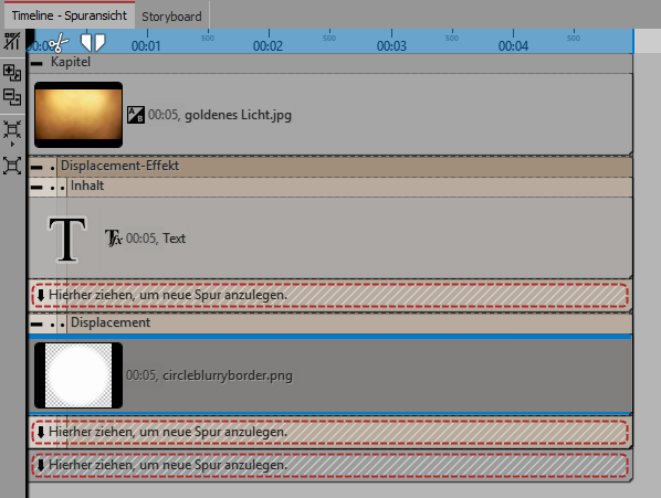

![]() Gefüllter Displacement-Effekt 2. Bereiche des Displacement-Effektes füllen Der Displacement-Effekt enthält zwei Bereiche, beide sollten gefüllt werden. Der erste Bereich (Inhalt) enthält den später sichtbaren Bildinhalt, wie z.B. Fotos, Texte oder Videos. Ziehen Sie in das Feld Inhalt ein Text-Objekt aus der Toolbox. Geben Sie unter Eigenschaften einen Text ein und stellen Sie dort einen möglichst hohen Wert für die Schriftgröße ein und deaktivieren Sie den Textkontur-Effekt. In den zweiten Bereich gehört die oben beschriebene Displacement Map. Es kann hier ein Bild, ein Video, Texte und sogar eine Flexi-Collage oder ein Kapitel eingesetzt werden. Die Verzerrung wird durch die in der Displacement Map vorhandenen Farbwerte berechnet. Ziehen Sie in das Feld Displacement eine Grafik, die das Relief beschreibt, mit dem das Text-Objekt im Bereich Inhalt verzerrt werden soll. Dazu können Sie in der Toolbox aus dem Bereich Masken den "Kreis, weich" ziehen. |

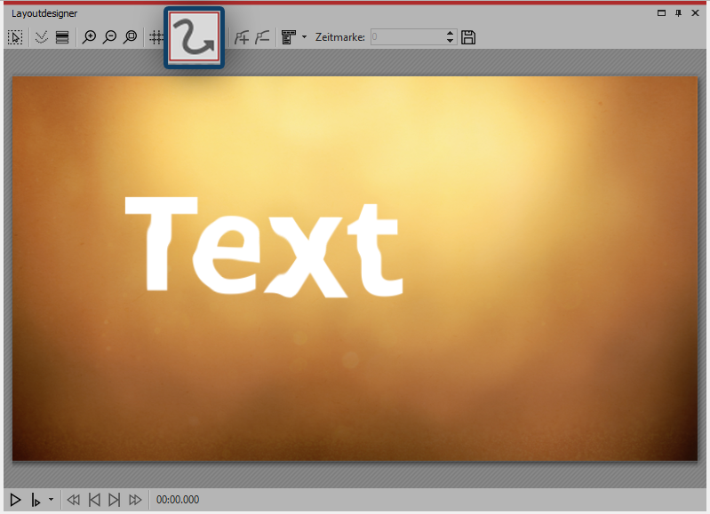

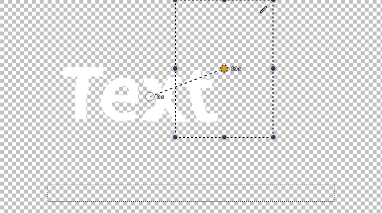

3. Displacement-Map verzerrt InhaltDas Objekt, das sich im Bereich Displacement befindet, verzerrt jetzt das Objekt, das sich im Bereich Inhalt befindet. Im Bild links wird eine dynamische Verzerrung erstellt, indem sich der Kreis aus dem Bereich Displacement mit Hilfe eines Bewegungspfades bewegt. ![]() Text-Objekt wird durch Displacement-Effekt verzerrt ![]() Bewegungspfad auf Form erzeugt Veränderung in Displacement-Map |
