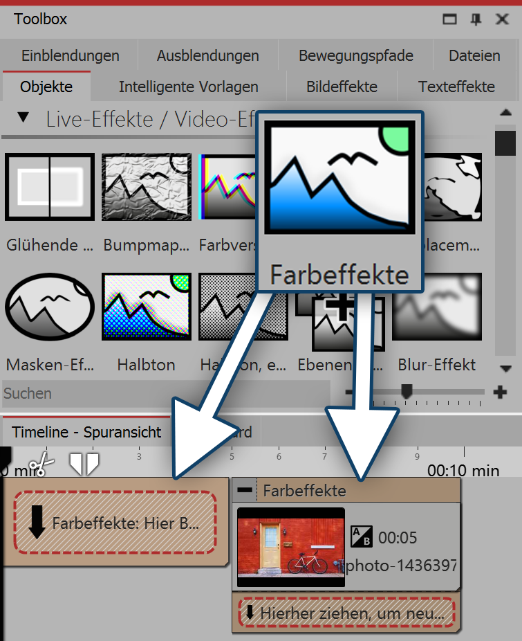

![]() Farbeffekte Mit Hilfe der Farbeffekte können Sie Videos und Fotos so beeinflussen, dass diese eingefärbt, schwarz-weiß, als Wärmebild, farbreduziert oder im Comic-Stil erscheinen. Das Besondere ist, dass Sie nicht nur Bilder bearbeiten können, sondern dass der Effekt auch live auf Videos angewendet werden kann, ohne, dass die Videodatei dabei geändert wird. Sie finden den Effekt in der Toolbox unter dem Reiter Objekte im Bereich Live-Effekte. |
![]() Farbeffekt einfügen Um den Effekt zu verwenden, können Sie ihn direkt auf ein Bild in der Timeline ziehen. Sie können den Effekt auch in die Timeline ziehen und später eines oder mehrere Bilder einfügen. In diesem Fall ziehen Sie ein Bild-Objekt aus der Toolbox in das leere gelbe Kästchen. Nachdem Sie das Bild eingefügt haben, erscheint ein gelber Rahmen mit dem Titel des Effektes, der das kleine Vorschaubild in der Timeline umgibt. Wenn Sie auf den farbigen Rahmen klicken, können Sie im Bereich Eigenschaften die Einstellungen für den Effekt festlegen. Unter Effekt können Sie aus verschiedenen Stilen wählen. |

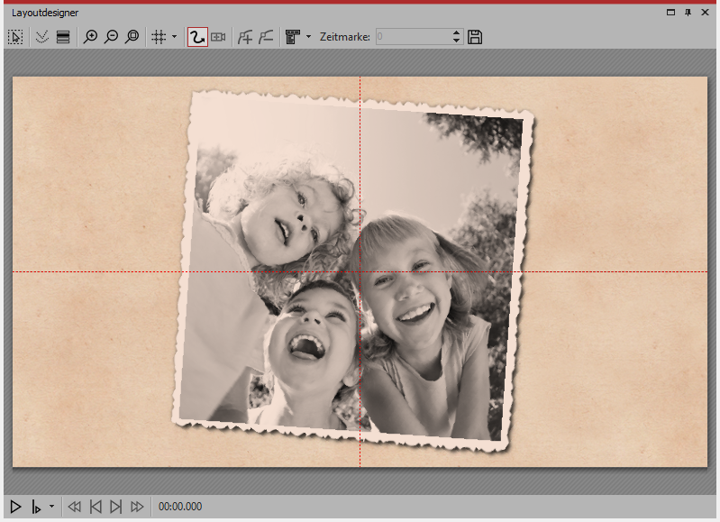

![]() Altes Foto mit Farbeffekt Fügen Sie ein Kapitel-Objekt in die Timeline ein. Ziehen Sie in das Kapitel-Objekt einen Hintergrund Ihrer Wahl. Ziehen Sie in die zweite Spur (auf "Hierher ziehen, um neue Spur anzulegen") den Farbeffekt und fügen Sie dann ein Bild oder Video ein. Für das Bild oder Video stellen Sie unter Eigenschaften bei Hintergrund die Option Füllen auf Aus. Verkleinern Sie das Bild etwas im Layoutdesigner. Nun öffnen Sie in der Toolbox den Tab Bildeffekte. Im Bereich Rahmen finden Sie den Effekt Antiker Fotorand mit Schatten. Ziehen Sie diesen auf das Bild in der Timeline. |
![]() Aufbau in der Timeline Klicken Sie auf den farbigen Rahmen des Farb-Effektes, um dessen Einstellungen zu verändern. Unter Effekt wählen Sie Färben. Unter Stärke wählen Sie 100%. Unter Farbe wählen Sie ein helles Braun oder Beige. |
