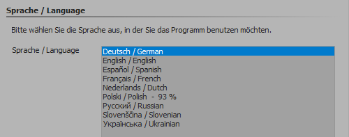

Sprache
Die AquaSoft Stages und Stages können in verschiedenen Sprachen benutzt werden. Wählen Sie die gewünschte Sprache aus und bestätigen Sie mit OK. Danach ist ein Neustart des Programms nötig.

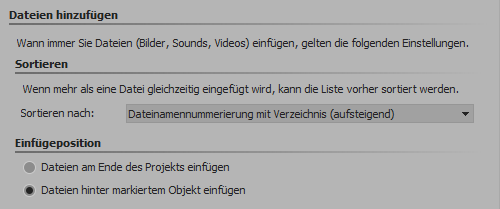

Dlg_ProgSettings_NewFiles
Dateien hinzufügen
Ermöglicht die Festlegung der Einfüge-Reihenfolge und der Einfügeposition.
Fügen Sie mehrere Dateien gleichzeitig hinzu, so legen Sie im Abschnitt Sortieren vorher fest, nach welchen Optionen die Dateien sortiert werden sollen.
Bereits in Projekt eingefügte Dateien sortieren Sie unter Bearbeiten / Sortieren.

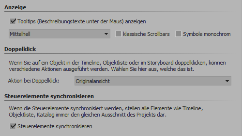

Benutzeroberfläche
Hier finden Sie weitere Einstellungsmöglichkeiten für die Benutzeroberfläche. Deaktivieren Sie die Tooltips, wenn Sie diese in der Programmoberfläche nicht angezeigt haben möchten.
Je nachdem ob Sie AquaSoft Stages oder Stages verwenden, stehen Ihnen bei Anzeige unterschiedliche Themes zur Auswahl.
Über Aktion bei Doppelklick lässt sich einstellen, was passiert, wenn Sie in Timeline, Storyboard oder Bilderliste auf ein Bild doppelklicken. Die möglichen Aktionen entsprechen den Menüpunkten im Hauptmenü des Programmes.
Aktivieren Sie Steuerelemente synchronisieren, dann wird ein Bild, das Sie in der Timeline markieren, auch im Storyboard markiert und umgekehrt. Es kann sinnvoll sein, das Verhalten umzustellen, dann hat jedes Steuerelement seine eigene Selektion. So ist es dann möglich z.B. Bilder aus dem Storyboard in verschiedene Kapitel in der Bilderliste zu verschieben, ohne beim Markieren der Bilder das jeweils andere Steuerelement zu verändern.

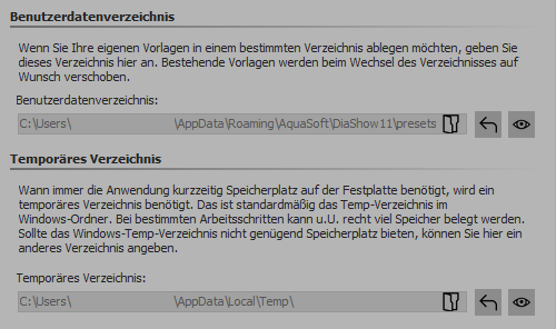

Benutzerverzeichnisse
Benutzerdatenverzeichnis: Sie können Eigene Vorlagen erstellen, die in der Toolbox angezeigt werden. Diese werden in einem Ordner abgelegt, den Sie an dieser Stelle selbst festlegen können. Das hat den Vorteil, dass Sie Ihre Eigenen Vorlagen nicht mehr suchen müssen, wenn Sie diese archivieren oder weitergeben möchten.
Temporäres Verzeichnis: AquaSoft Stages benötigt für bestimmte Operationen kurzzeitig Speicherplatz für temporäre Dateien auf der Festplatte. Hier geben Sie an, in welchem Verzeichnis temporäre Dateien zwischengespeichert werden dürfen. Bei der Videoerstellung wird u.U. sehr viel Speicherplatz benötigt. Sollte das Temp-Verzeichnis nicht genügend Speicherplatz bieten, können Sie hier ein anderes Verzeichnis angeben, das auf einem anderen Datenträger liegt.

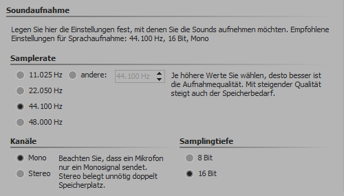

Dlg_ProgSettings_SoundRecording
Soundaufnahme
Über den Sound-Assistenten können Sie zu Ihren Bildern gesprochene Kommentare über ein angeschlossenes Mikrofon aufnehmen. Legen Sie hier die Einstellungen für die Aufnahme fest.

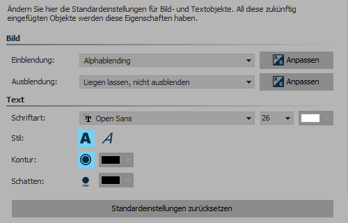

Standardbildeinstellungen
Bestimmen Sie hier, mit welchen Voreinstellungen Bild-Objekte und Text-Objekte eingefügt werden sollen. Sie können hier Standard-Werte für Ihre Text-Optionen und die Standard-Überblendung festlegen.
In der AquaSoft DiaShow Premium stehen hier weniger Optionen zur Verfügung.
Komplexere Voreinstellungen lassen sich über eigene Objekte realisieren.

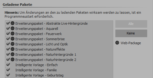

Paketverwaltung
Hier sehen Sie, welche Programmpakete (z.B. Intelligente Vorlagen) und Erweiterungspakete im Programm aktiviert oder deaktiviert sind. Über die Häkchen lassen sich diese an- und abschalten. Starten Sie das Programm neu, um die Änderungen ins Programm zu übernehmen.

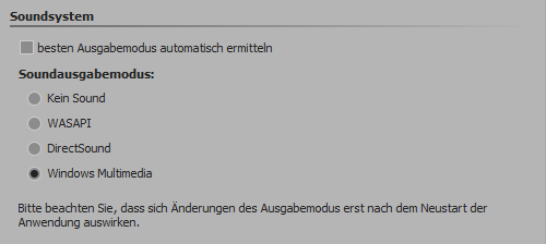

Soundsystem
Das Soundsystem übernimmt das Abspielen der in das Projekt eingebundenen Musik. Standardmäßig ist Besten Ausgabemodus automatisch ermitteln gesetzt. Sollten Sie Probleme beim Abspielen der Musik haben, so setzen Sie hier die Einstellung auf Windows Multimedia und starten Sie anschließend AquaSoft Stages bzw. AquaSoft Stages neu.

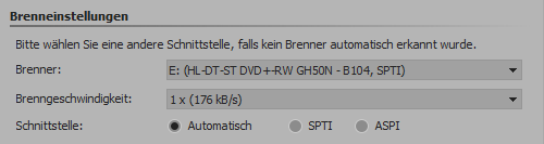

Dlg_ProgSettings_Burner
CD/DVD/BD-Brenner
Hier werden die erkannten CD/DVD/BD-Brenner angezeigt. Wählen Sie den zu verwendenden Brenner aus und legen Sie die Brenngeschwindigkeit fest. Bitte beachten Sie, dass eine hohe Brenngeschwindigkeit eine schlechtere Brennqualität zur Folge haben kann (u.a. auch abhängig vom Rohlingstyp und -Marke). Sollten Sie Leseprobleme der gebrannten Medien haben, probieren Sie eine langsamere Brenngeschwindigkeit. Falls kein Brenner angezeigt wird, probieren Sie eine andere Schnittstelle.

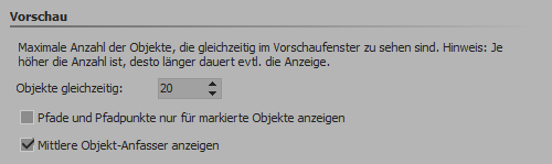

Dlg_ProgSettings_LayoutDesigner
Layoutdesigner
Einstellungen zum Layoutdesigner können Sie hier vornehmen.
Unter Objekte gleichzeitig legen Sie fest, bis zu welcher Anzahl Objekte gleichzeitig im Layoutdesigner angezeigt werden. Bei komplexen Collagen kann es nötig sein, diesen Wert zu erhöhen. Eine hohe Anzahl gleichzeitig angezeigter Objekte kostet entsprechend mehr Rechenleistung und Arbeitsspeicher.
Des Weiteren können Sie festlegen ob Sie die Hilfsmittel Pfade und Pfadspuren für alle Objekte und Mittlere Objekt-Anfasser angezeigt haben möchten.
