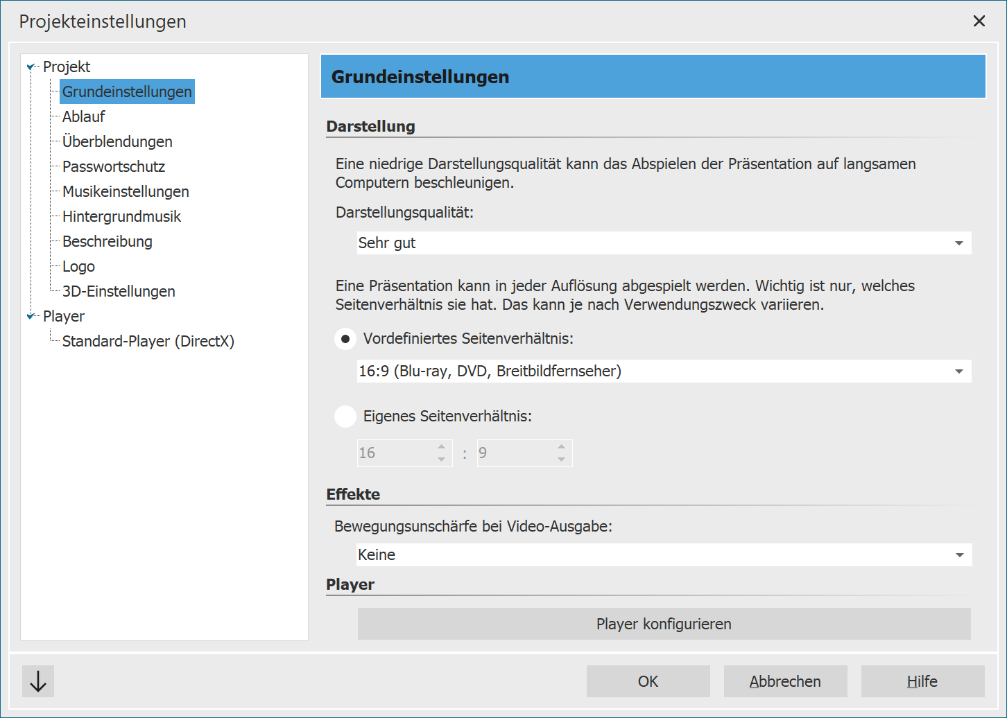

1. Grundeinstellungen
Darstellung
Die Darstellungsqualität kann hier auf die Leistung Ihres Rechners angepasst werden. Je höher die Qualität, desto mehr Rechenleistung wird benötigt. Bei der Videoberechnung spielt diese Einstellung keine Rolle. Hier geht es um die Qualität beim Abspielen über den AquaSoft Stages-Player. Ist die Darstellungsqualität für Ihren PC zu hoch, kann das Abspielen der Präsentation mit Rucklern erfolgen.
Effekte
Hier können Sie veranlassen, dass das komplette Projekt mit Bewegungsunschärfe exportiert wird. Zur Anwendung kommt dieser "Motion Blur"-Effekt während der Videoerzeugung, er ist also nur in einem exportierten Video zu sehen. Legen Sie über die Auswahl Wenig / Mittel / Viel / Extrem fest, wie stark dieser Effekt bei Animationen (z.B. Kameraschwenks und Einblendungen) wirkt. Mit Keine wird ein Video ohne Bewegungsunschärfe errechnet.
Seitenverhältnis
Das Seitenverhältnis Ihres Projektes können Sie hier ebenfalls einstellen. In AquaSoft Stages besteht hier die Möglichkeit, ein benutzerdefiniertes Seitenverhältnis einzugeben. Das Seitenverhältnis sollte dem des Ausgabemediums entsprechen. Im Kapitel "Seitenverhältnis" erhalten Sie dazu eine ausführliche Anleitung.

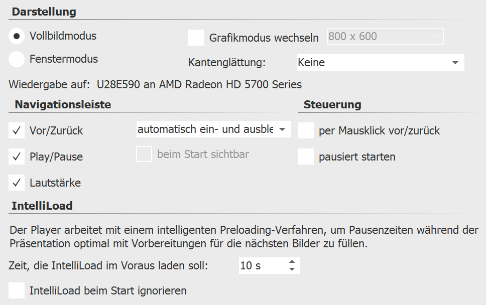

7. Standard-Player (DirectX)
Einstellungen für Player in DiaShow Ultimate
Einstellungen für Player in Stages
Das Abspielen einer Präsentation übernimmt der Live-Player. Hier können Sie Einstellungen für diesen vornehmen.
Darstellung
Wählen Sie hier aus, ob die Präsentation im Vollbildmodus (empfohlen) oder im Fenstermodus abgespielt werden soll.
Kantenglättung
Unter Kantenglättung können Sie das Antialiasing einstellen. Dies dient der Beseitigung von störenden Artefakten an Kanten. Am besten erkennt man den Unterschied dadurch, dass man ein weißes Quadrat vor schwarzem Hintergrund dreht und auf die Kanten achtet. Standardmäßig ist die Option Keine eingestellt. Der Reihe nach sorgen die anderen Optionen (2x, 4x, 8x, 16x) für eine stärkere Kantenglättung des Bildes, mit deutlich wachsendem Rechenaufwand. Bei älteren Grafikkarten sollte die Option Keine eingestellt werden. Es hängt von der Grafikkarte ab, wie die Kantenglättung letztendlich aussieht.

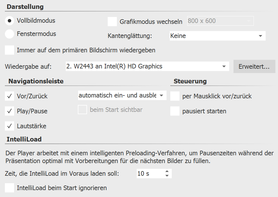

Wiedergabe auf
Bei AquaSoft Stages können Sie durch die Multi-Monitor-Unterstützung festlegen, welcher Bildschirm für die Vollbild-Wiedergabe genutzt werden soll. Das kann z.B. auch ein Beamer sein. Das Programm lässt Sie dabei leicht den primären und den sekundären Bildschirm identifizieren, wenn Sie auf Erweitert klicken. Bei Vision wird immer auf dem primären Bildschirm wiedergegeben.
Navigationsleiste
Sie können weiterhin Einstellungen zur Navigationsleiste treffen. Legen Sie fest, welche Steuerelemente der Navigationsleiste angezeigt werden und wann diese eingeblendet wird.
Steuerung
Unter Steuerung können Sie auswählen, ob die Präsentation automatisch beim Abspielen gestartet werden soll oder auf eine Eingabe wartet, falls Sie die Präsentation manuell steuern möchten. Die Steuerung des Bildwechsels per Mausklick können Sie hier ebenfalls aktivieren.
IntelliLoad
IntelliLoad bedeutet, dass im Hintergrund Bilder, Videos etc. vorgeladen und für das Abspielen vorbereitet werden. Dies verhindert Bildstocken oder Ruckler, die durch Wartezeiten entstehen könnten. Je höher der Wert hierbei gewählt wird, desto mehr Platz wird dafür im Arbeitsspeicher belegt. Es ist nicht angeraten, einen sehr hohen Wert einzugeben. Ein praktikabler Wert sind 10 bis 20 Sekunden Vorladezeit. Während der Vorlade-Wartezeit kann ein Logo eingeblendet werden (s.o).
Mit IntelliLoad beim Start ignorieren  wird das Vorausladen vor Abspielstart unterbunden.
