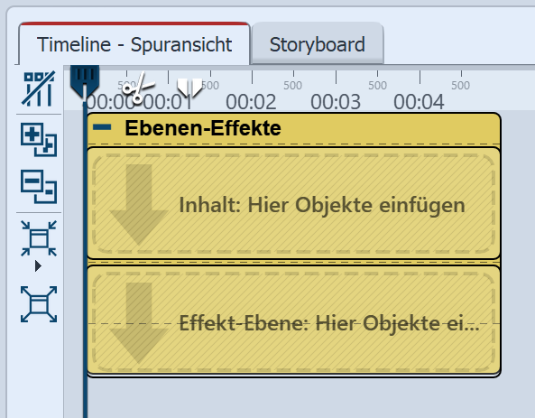

Sie finden den Ebenen-Effekt in der Toolbox unter dem Reiter Objekte im Bereich Live-Effekte. Mit den Ebeneneffekten lassen sich mehrere Bilder oder Videos miteinander kombinieren. Es gibt verschiedene Stile, wie Addieren, Subtrahieren, Beleuchten, Schattieren und mehr.
1. Anwendung der Ebeneneffekte
Leerer Ebeneneffekt in der Timeline
Ziehen Sie den Effekt aus der Toolbox in die Timeline.
In dem Effekt befinden sich zwei Bereiche: Inhalt und Effekt-Ebene:
In den Bereich Inhalt ziehen Sie das Objekt, auf welches der Effekt angewendet werden soll.
In den Bereich Effekt-Ebene gehört das Bild oder Video, das auf Ihren Inhalt einwirken soll.

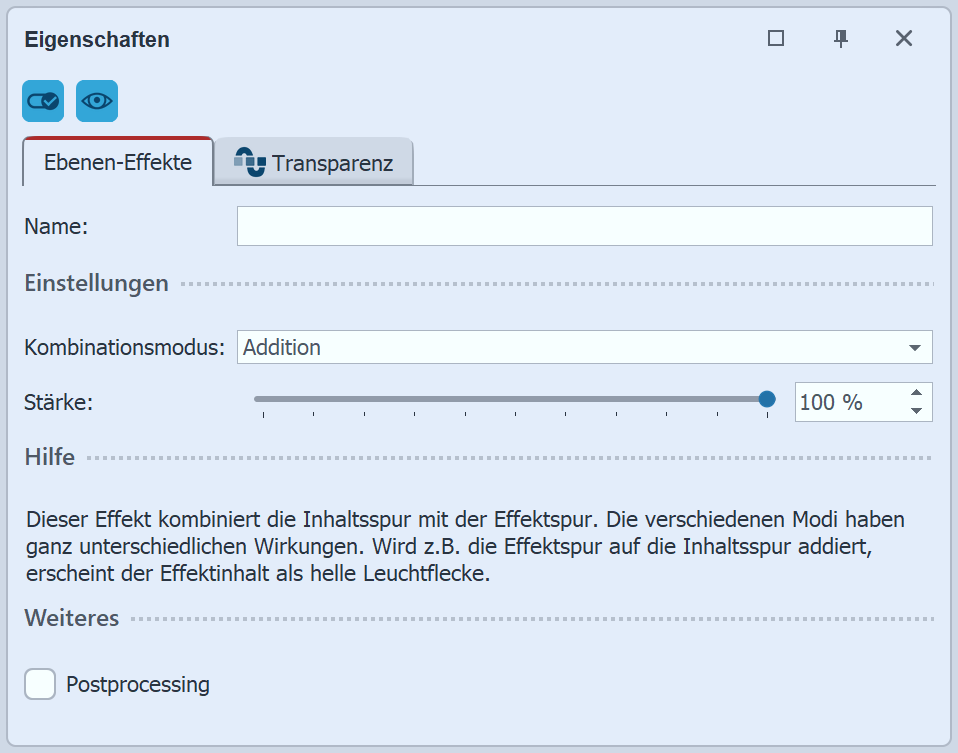

2. Wirkung der Ebenen-Effekte
Einstellungen für Ebeneneffekte
Je nachdem, welchen Kombinationsmodus Sie wählen, wirkt sich das Erscheinungsbild des Effektes auf den Inhalt aus.
Kombinationsmodus
Wirkung
Addieren
Je heller die Bereiche der Effekt-Ebene sind, desto heller werden die Bereiche der Inhalts-Ebene dargestellt.
Subtrahieren
Je nach Farbinformation der Effekt-Ebene werden die Mischfarben subtrahiert.
Schattieren
Bezieht den Alphakanal ein und stellt halbtransparente Bereiche dunkler dar. Je nach Farbinformation der Effekt-Ebene werden die Mischfarben subtrahiert.
Beleuchten
Bezieht den Alphakanal ein und lässt halbtransparente Bereiche glühen. Je heller die Bereiche der Effekt-Ebene sind, desto heller werden die Bereiche der Inhalts-Ebene dargestellt.
Multiplizieren
Muster und Farben der Effekt-Ebene überlagern die Inhaltsebene, wobei Lichter und Tiefen des Inhalts-Bereichs erhalten bleiben.
Minimum (Abdunkeln)
Stellt Bereiche im Alphakanal dunkler dar. Helle Bereiche der Effekt-Ebene werden hell dargestellt.
Maximum (Aufhellen)
Stellt Bereiche im Alphakanal heller dar. Dunkle Bereiche der Effekt-Ebene werden dunkel dargestellt.
Helle Farbe
Stärkere Trennung von Hell und Dunkel, als bei Addieren.
Dunklere Farbe
Stärkere Trennung von Hell und Dunkel, als bei Subtrahieren.
Einstellung
Stärke
Wie stark soll sich der Effekt auf den Inhalt auswirken.
Klicken Sie auf das Kurven-Symbol, um folgende Auswahl zu treffen:
•Wert (fester Einzelwert)
•Kurve (Stärke des Effektes kann sich über die Zeit hinweg ändern)
Postprocessing
Ist diese Option aktiviert, wirkt sich der Effekt auf alles aus, was von dem Effekt-Rahmen in der Timeline verdeckt wird.
