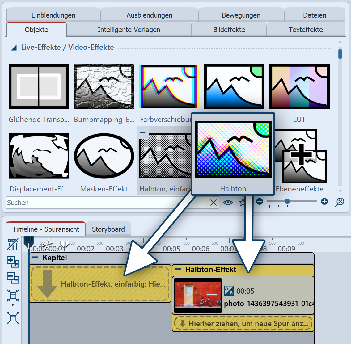

Sie finden die Halbton-Effekte in der Toolbox unter dem Reiter Objekte im Bereich Live-Effekte.
Mit dem Halbton-Effekt stellen Sie Ihr Bild oder Video mit einem Rastereffekt dar. Den Grad der Körnung (Granularität) können Sie selbst festlegen. Die Tonwerte werden so reduziert, dass es zu einem Poster-Effekt kommt. Sie können den Effekt farbig oder in schwarz-weiß darstellen.
Halbton-Effekt einfügen
1. Halbton-Effekt einfügen
Um den Effekt zu verwenden, können Sie ihn direkt auf ein Bild in der Timeline ziehen. Sie können den Effekt auch in die Timeline ziehen und später eines oder mehrere Bilder einfügen. In diesem Fall ziehen Sie ein Bild-Objekt aus der Toolbox in das leere farbige Kästchen.
Nachdem Sie das Bild eingefügt haben, erscheint ein farbiger Rahmen mit dem Titel des Effektes, der das kleine Vorschaubild in der Timeline umgibt. Wenn Sie auf den Rahmen klicken, können Sie im Bereich Eigenschaften die Einstellungen für den Effekt festlegen.

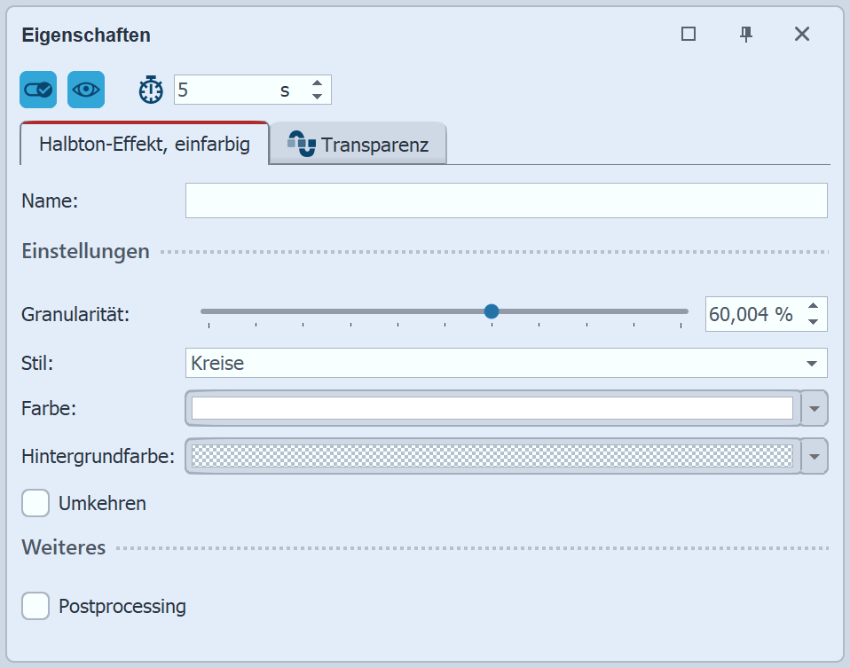

Einstellungen für den Halbton-Effekt (einfarbig)
2. Einstellungen für den Halbton-Effekt
Im Bereich Eigenschaften können Sie die Darstellung des Halbton-Effektes beeinflussen. Klicken Sie zuerst auf den farbigen Rahmen des Effektes, um die Einstellungen für den Effekt zu sehen.
Für Halbton und Halbton, einfarbig einstellbar:
Granularität - Gibt an, wie groß die Abstände zwischen den Punkten sind bzw. wie groß die Bildpunkte dargestellt werden.
Klicken Sie jeweils auf das Kurven-Symbol, um zwischen "Wert" und "Kurve" zu wählen.
Postprocessing - Der Effekt wird auf alles angewendet, was sich außerhalb des Effekt-Rahmens befindet. Alles, was sich innerhalb des Effekt-Rahmens befindet, ist nicht sichtbar. Wenn der Effekt-Rahmen in der Spur unter den Objekten liegt, dauert der Effekt so lange, wie es unter "Dauer" eingestellt ist.
Zusätzlich bei Halbton, einfarbig einstellbar:
Stil
Hier stellen Sie ein, ob Kreise, vertikale oder horizontale Streifen, Raster (Kreise oder Quadrate) angezeigt werden sollen.
Farbe
Legen Sie die Farbe der Punkte bzw. Streifen fest.
Hintergrundfarbe
Optional kann eine Hintergrundfarbe gewählt werden.
Umkehren
Der Effekt wird umgekehrt, helle Bereiche erhalten die Farbe.
Wählen Sie unter Stil die Option Raster, verteilen sich die Kreise bzw. Rechtecke passend zu den hellen und dunklen Stellen im Bild. Gerade bei Animationen kann das zu interessanten Effekten führen.

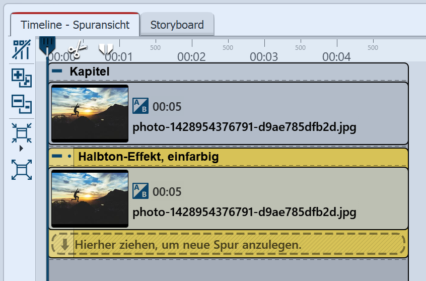

3. Anwendungsbeispiel: Streifen in hellen Bildbereichen
Aufbau in der Timeline
1. Ziehen Sie ein Kapitel-Objekt aus der Toolbox in die Timeline. Ziehen ein Bild-Objekt in das Kapitel und wählen Sie das Bild, das Sie bearbeiten wollen, aus.
2. Legen Sie eine zweite Spur an, indem Sie ein Bild-Objekt unter das erste Bild ziehen (auf "Hierher ziehen, um neue Spur anzulegen").
3. Wählen Sie noch einmal das gleiche Bild aus.
4. Öffnen Sie in der Toolbox den Tab Objekte und ziehen Sie den Effekt Halbton, einfarbig auf das Bild in der unteren Spur.
5. Klicken Sie auf den farbigen Rahmen des Effektes in der Timeline. Stellen Sie im Bereich Eigenschaften unter Granularität einen relativ hohen Wert ein, z.B. 68%. Unter Stil wählen Sie Horizontale Streifen, als Farbe wählen Sie ein Weiß aus.
6. Spielen Sie den Effekt ab, um die Wirkung zu überprüfen.
