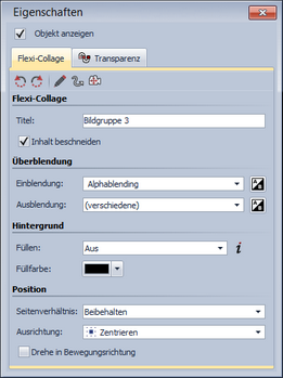

![]() Eigenschaften für Flexi-Collage Im Fenster Eigenschaften gibt es verschiedene Einstellmöglichkeiten für die Flexi-Collage, die Sie im Folgenden näher kennenlernen. Flexi-CollageTitel - Hier können Sie einen Titel für das Flexi-Collage-Objekt eingeben. Dies dient zur besseren Übersicht bei größeren Projekten. Inhalt beschneiden - Die Teile der Flexi-Collage, die über den sichtbaren Bereich im Layoutdesigner hinaus gehen, werden abgeschnitten. Ein- bzw... Ausblendung - Hier wird die gewünschte Ein- bzw... Ausblendung eingestellt. Mit dem Schalter Anpassen lassen sich die Ein- bzw... Ausblendungen konfigurieren. Sie erhalten dort auch eine Vorschau aller Ein- und Ausblendungen. Hintergrund füllen oAn = Hintergrund wird farbig ausgefüllt, wenn die Collage verkleinert wird. oAus = Hintergrund wird nicht aufgefüllt und das vorhergehende Objekt "scheint durch". oAutomatisch = Das Programm setzt automatisch auf An bei Objekten (Bild, Video, Flexi-Collage) in der ersten Spur. Verschieben Sie ein Objekt in die zweiten oder tiefere Spur, so wird auf Aus gestellt. So können Sie schneller Bild-in-Bild-Effekte erstellen. Seitenverhältnis - Bilder haben ein Seitenverhältnis, welches sich aus Höhe und Breite des Bildes zusammensetzt. Wenn eine erstellte Flexi-Collage von dem eingestellten Seitenverhältnis des Projektes abweicht, kann hier entschieden werden, wie die Flexi-Collage dargestellt werden soll. oBeibehalten: Die Flexi-Collage erhält Ränder beim Abspielen. oZuschneiden: Vom Rand der Flexi-Collage werden Teile "abgeschnitten" bis die Flexi-Collage in das richtige Seitenverhältnis passt, ohne dass Ränder entstehen. oVerzerren: Die Flexi-Collage wird in das Seitenverhältnis des Projektes eingefügt, wobei eine Verzerrung des Bildes stattfindet. Ausrichtung - Bestimmt die Position der Collage auf dem Bildschirm. Drehe in Bewegungsrichtung - Wenn Sie einer Collage einen Bewegungspfad zugeordnet haben, können Sie die Collage entlang des Pfades automatisch drehen lassen. |
