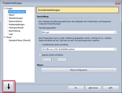

Dlg_DSSettings_Main_STGrundeinstellungen
Die Darstellungsqualität kann hier auf die Leistung Ihres Rechners angepasst werden. Je höher die Qualität, desto mehr Rechenleistung wird benötigt. Bei der Videoberechnung spielt diese Einstellung keine Rolle. Hier geht es um die Qualität beim Abspielen über den AquaSoft Stages-Player. Ist die Darstellungsqualität für Ihren PC zu hoch, kann das Abspielen der Präsentation mit Rucklern erfolgen.
Das Seitenverhältnis Ihres Projektes können Sie hier ebenfalls einstellen. Das Seitenverhältnis sollte dem des Ausgabemediums entsprechen. Im Kapitel "Seitenverhältnis" erhalten Sie dazu eine ausführliche Anleitung.
Wenn Sie die Einstellungen für alle anderen Projekte, die Sie erstellen werden, speichern möchten, klicken Sie unten links auf den Pfeil Btn_DefaultSettings. Damit lassen sich die gewählten Einstellungen als Standard für alle kommenden Projekte festlegen.

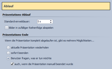

Dlg_DSSettings_CourseAblauf
Hier können Sie die Standardverweildauer Ihrer Bilder ändern, sowie eine zufällige Abspielreihenfolge der Bilder wählen und entscheiden, ob die Präsentation nach dem Ende geschlossen oder erneut wiedergegeben werden soll. Sie können auch den Betrachter selbst entscheiden lassen, was er nach dem Ende der Präsentation tun möchte.

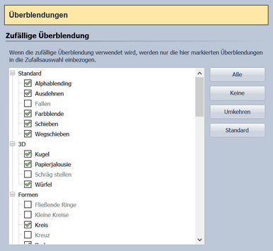

Dlg_DSSettings_TransitionsÜberblendungen
Wählen Sie hier aus, welche Überblendungen in die Auswahl Zufällige Überblendung einbezogen werden sollen. Alle Überblendungen mit einem grünem Häkchen werden verwendet.
Es ist außerdem möglich, einer konkreten "zufälligen Überblendung" eine individuelle Auswahl an möglichen Blenden zuzuweisen. Sie tun dies in den Bild-Eigenschaften. Diese Einstellungen bleiben dann auf das Bild beschränkt.

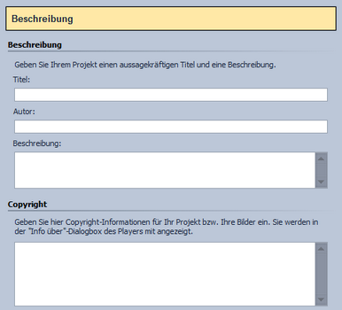

Dlg_DSSettings_DescriptionBeschreibung
Sie können Ihr Projekt individuell personalisieren. Geben Sie hier einen Titel, Autor und eine Beschreibung Ihres Projektes ein. Die Angaben haben im wesentlichen informativen Charakter, können aber auch durch die Variablen %titel%, %autor%, %beschreibung%, %copyright% abgerufen werden.
