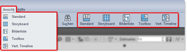

In der AquaSoft Stages finden Sie im Menü Ansicht fünf voreingestellte Möglichkeiten zur Anordnung der Benutzeroberfläche, in der Toolbar finden Sie diese Optionen ebenfalls.
Auswahl der Ansichten im Menü und in der Toolbar
In den meisten Anleitungen, die Sie in diesem Handbuch finden, wird die Standard-Ansicht genutzt. Das heißt jedoch nicht, dass dies die beste Ansicht für Ihre Zwecke sein muss.

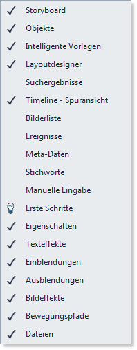

Module zur Programmoberfläche hinzufügen
Steuerelemente
Steuerelemente
Unter Ansicht / Steuerelemente können Sie weitere Module aktivieren, die in der Programmoberfläche oder auf einem zweiten Bildschirm (falls vorhanden) angezeigt werden können.
Setzen Sie ein Häkchen vor das Modul, um es zu aktivieren. Damit das Modul nicht mehr angezeigt wird, können Sie es entweder schließen oder das Häkchen im Menü Ansicht / Steuerelemente entfernen.
