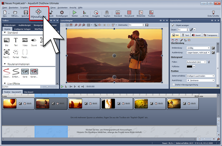

Bilder hinzufügen
Bilder lassen sich auch über das Plus-Symbol hinzufügen
Klicken Sie auf das Plus-Symbol in der Toolbar und fügen Sie Ihre Bilder ein. Wenn Sie mehrere Bilder gleichzeitig einfügen wollen, halten Sie die  Strg -Taste gedrückt und klicken Sie mit der Maus auf die Bilder. Wenn Sie einen ganzen Bildordner einfügen wollen, wählen Sie aus dem oberen Menü Hinzufügen / Verzeichnis.
