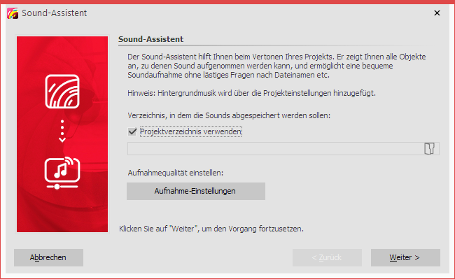

![]() Aufnahme-Verzeichnis und -Einstellungen 1. Sound-Assistent öffnen Rufen Sie über den Menüpunkt Assistenten den Sound-Assistenten auf. |
2. Ausgabeverzeichnis festlegen
Ist Ihre ads-Projektdatei bereits gespeichert, werden die entstehenden Dateien standardmäßig im Projektverzeichnis gespeichert.
Um ein anderes Verzeichnis auszuwählen, klicken Sie auf das Ordnersymbol und wählen das Verzeichnis, in dem Sie die Aufnahmen speichern wollen.
Über Aufnahme-Einstellungen erreichen Sie den Dialog zur differenzierten Festlegung der Einstellungen für die Soundaufnahme, die Sie im Normalfall nicht ändern müssen.

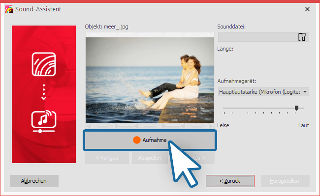

![]() Kommentar aufnehmen 3. Einzelbilder kommentieren Klicken Sie auf Aufnahme und sprechen Sie den Kommentar für das angezeigte Bild auf. Sollten Sie sich versprechen, stoppen Sie die Aufnahme für das Bild und beginnen erneut. Sie müssen nur die Aufnahme für das angewählte Bild erneut sprechen. Unter Sounddatei auswählen können Sie eine bereits existierende Datei öffnen. Unter Aufnahmegerät wählen Sie das Mikrofon aus, mit dem Sie aufnehmen möchten. Mit Hilfe des Lautstärkereglers nehmen Sie Einfluss auf die Aufnahmelautstärke. |

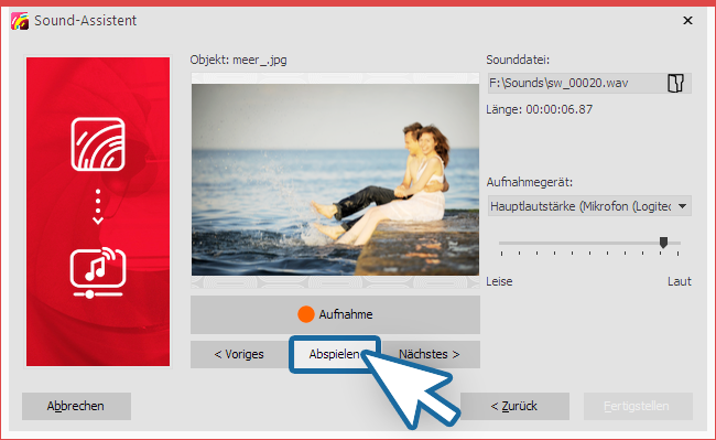

![]() Aufgenommenen Kommentar anhören 4. Kommentar anhören Mit Abspielen können Sie Ihre Aufnahme anhören. Der Sound-Assistent ordnet Ihren Bildern den aufgenommenen Kommentar automatisch zu. Die Bild-Anzeigedauer wird der Kommentardauer automatisch angepasst. Über die Schalter Nächstes oder Vorheriges wählen Sie das Bild aus, zu dem Sie einen Kommentar aufnehmen möchten. |

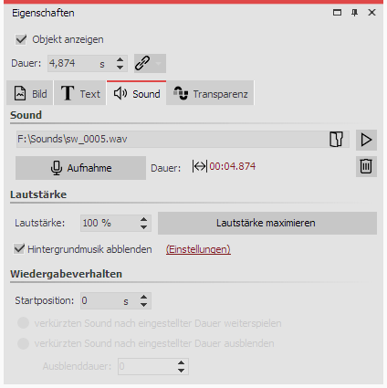

![]() Sound in den Bild-Eigenschaften In den Eigenschaften des entsprechenden Bildes finden Sie die aufgenommene Datei. Über den Abspielen-Button (Dreieck-Symbol), kann die Aufnahme auch hier abgespielt werden. Der Sound-Assistent kann auch direkt aus den Eigenschaften eines Bildes gestartet werden. Klicken Sie auf den Reiter Sound und wählen Sie den Button Aufnahme. Über das Mülleimer-Symbol kann der Sound entfernt werden. Mehr zu den Sound-Eigenschaften finden Sie im Kapitel "Sound" |
