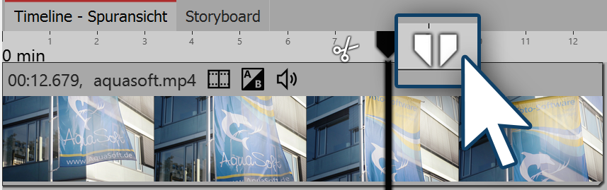

Zum Schneiden eines Videos gibt es zwei Icons, die sich rechts und links neben dem Playhead in der Timeline befinden (siehe Abbildung).
1.1. Video teilen mit Scheren-Symbol
Sie sehen links vom Playhead ein Scheren-Symbol. Mit diesem können Sie das vorher markierte Video an der Stelle teilen, an der sich zu diesem Zeitpunkt der Playhead befindet. Sie können den Schnitt statt mit der Schere auch mit der Taste "t" auslösen.
Nach dem Teilen haben Sie zwei Video-Objekte. Einen unbenötigten Videoteil können Sie nun markieren und mit der  ENTF -Taste auf Ihrer Tastatur oder per Rechtsklick entfernen.

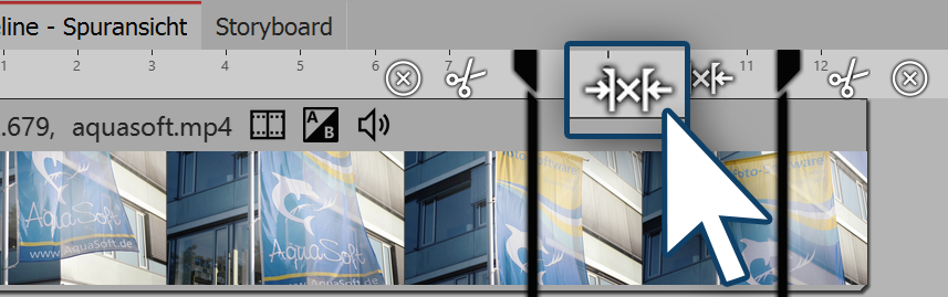

1.2. Ein Stück aus dem Video entfernen
Mit dem Pinzetten-Symbol können Sie einen Ausgangs-Punkt und einen End-Punkt für den Schnitt festlegen. Der Ausschnitt zwischen den beiden Punkten wird aus dem Video entfernt, wenn Sie das Zuschnitt-Symbol (ein X zwischen zwei Pfeilen) anklicken.
Klicken Sie auf das vordere oder hintere Scherensymbol beim geteilten Playhead, wird jeweils an der entsprechenden Stelle geschnitten.
Wenn Sie wieder zu dem einfachen Playhead zurückkehren wollen, klicken Sie auf das eingekreiste Schließen-Symbol.

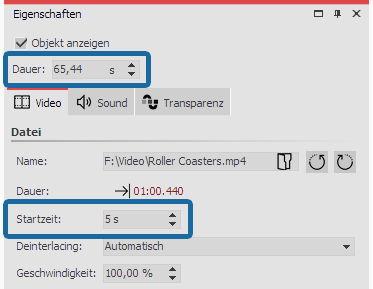

2. Videos schneiden im Bereich Eigenschaften
Anfang und Ende des Videos kürzen
Sie können das Ende und den Anfang eines Videos auch direkt über die Zeiteingabe im Bereich Eigenschaften kürzen.
Geben Sie die gewünschte neue Länge des Videos im Feld Dauer ein, wenn Sie das Ende des Videos kürzen möchten.
Unter Startzeit geben Sie den Zeitwert ein, zu dem das Video starten soll. (Dies ist die Zeit, um die der Anfang des Videos gekürzt wird.)

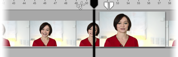

Vor allem hilft Ihnen die Live-Vorschau beim Schneiden Ihres Videomaterials. Markieren Sie Ihr Video in der Timeline und aktivieren Sie die Live-Vorschau am Layoutdesigner. Fahren Sie nun mit dem Playhead über Ihr Video-Objekt und lassen Sie an der Position los, an der ein Schnitt erfolgen soll. Klicken Sie auf das Scherensymbol links oben am Playhead, um das Video zu teilen.
In AquaSoft Stages sehen Sie außerdem, während Sie den Playhead über Ihr Video bewegen, ein Video-Thumbnail mit zusätzlichen Informationen von der aktuellen Position. Des Weiteren kann die Keyframe-Spur mit der Wellenform für den Videoton geöffnet werden, die zusätzliche Orientierung für den Schnitt bieten kann.
