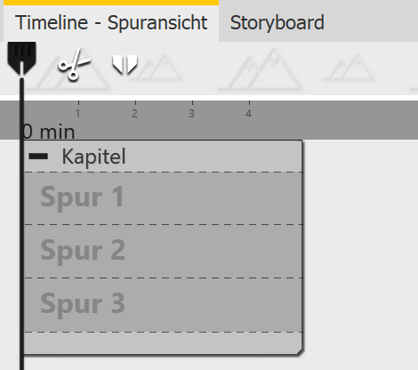

Leere Timeline
Leere Timeline in Premium
Beim Start des Programms oder beim Anlegen eines neuen Projektes finden Sie in der Timeline ein Kapitel-Objekt vor, dass es Ihnen ermöglicht, direkt mit mehreren Spuren zu starten. Wie viele Spuren das Start-Kapitel hat, legen Sie unter Extras / Programmeinstellungen / Timeline / Kapitelspuren fest.
In diesem Startkapitel befinden sich besonders gekennzeichnete Permanente Spuren. Mehr dazu erfahren Sie im Kapitel Eigenschaften von Objekten: Kapitel.
Wie Sie mit mehreren Spuren arbeiten können, erfahren Sie im Kapitel Mehrere Spuren.

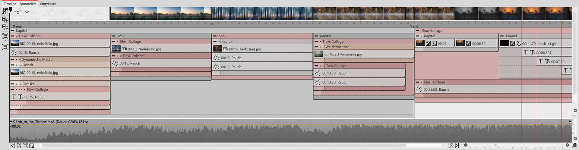

Timeline
Timeline mit mehreren Spuren (Video Vision)

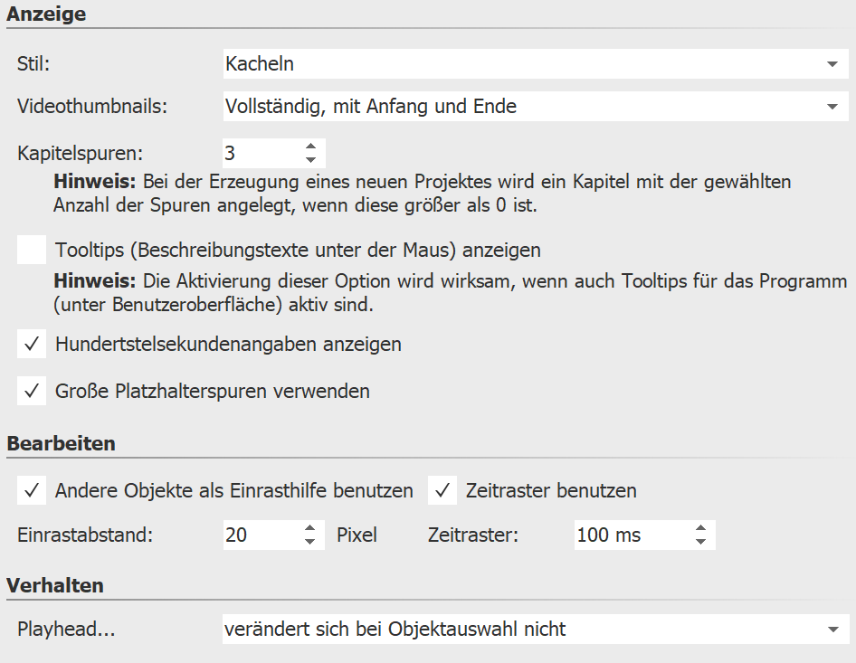

Einstellungen für Timeline
Unter Extras / Programmeinstellungen / Timeline können Sie weitere Konfigurationen der Timeline vornehmen.
Hier können Sie das Einrastverhalten und die Anzeige in der Timeline verändern. Um Platz in der Timeline zu sparen, können Sie den Haken bei "Große Platzhalterspuren verwenden" entfernen. Damit wird der Hinweis "Hierher ziehen, um neue Spur anzulegen" in Kapitel-Objekten und Flexi-Collagen nur noch minimiert angezeigt.
Wenn Sie ein Objekt direkt unter einem anderen Objekt platzieren möchten oder bei einer bestimmten Zeit, kann das Einrastverhalten Ihnen bei der exakten Positionierung der Objekte helfen.
