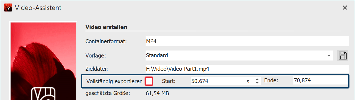

Teilexport von einem Projektabschnitt per Zeiteingabe im Video-Assistenten
Entfernen Sie das Häkchen bei Vollständig exportieren
Möchten Sie nicht das ganze Projekt, sondern nur einen Abschnitt daraus exportieren, rufen Sie über das Menü Assistenten den Video-Assistenten auf. Entfernen Sie nach der Auswahl des Videoformats im Videoassistenten das Häkchen bei Vollständig exportieren. Geben Sie dann die Startzeit an, ab der das Video erzeugt werden soll und die Endzeit von der Stelle, bis zu der das Video erzeugt werden soll. Die Einheit ist umschaltbar.
Die Startzeit eines markierten Objektes können Sie ganz unten links im Programm ablesen.

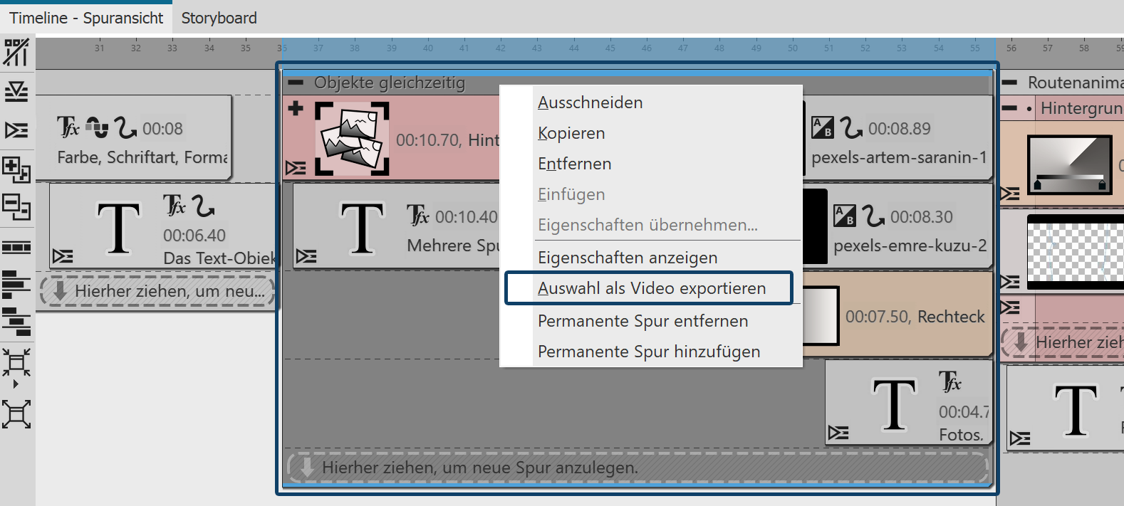

Teilexport von einem markierten Projektabschnitt  STAGES
Auswahl als Video exportieren (Stages)
In Stages kann der zu exportierende Teil in der Timeline markiert werden. Klicken Sie dann den markierten Bereich mit Rechts an und wählen Sie Auswahl als Video exportieren.
Nach der Auswahl des Videoformats sehen Sie die Start- und Endzeit des markierten Timeline-Bereichs entsprechend im Videoassistenten.
Stages hält noch weitere Möglichkeiten bereit, einen bestimmten Abschnitt in der Timeline für den Export zu definieren.

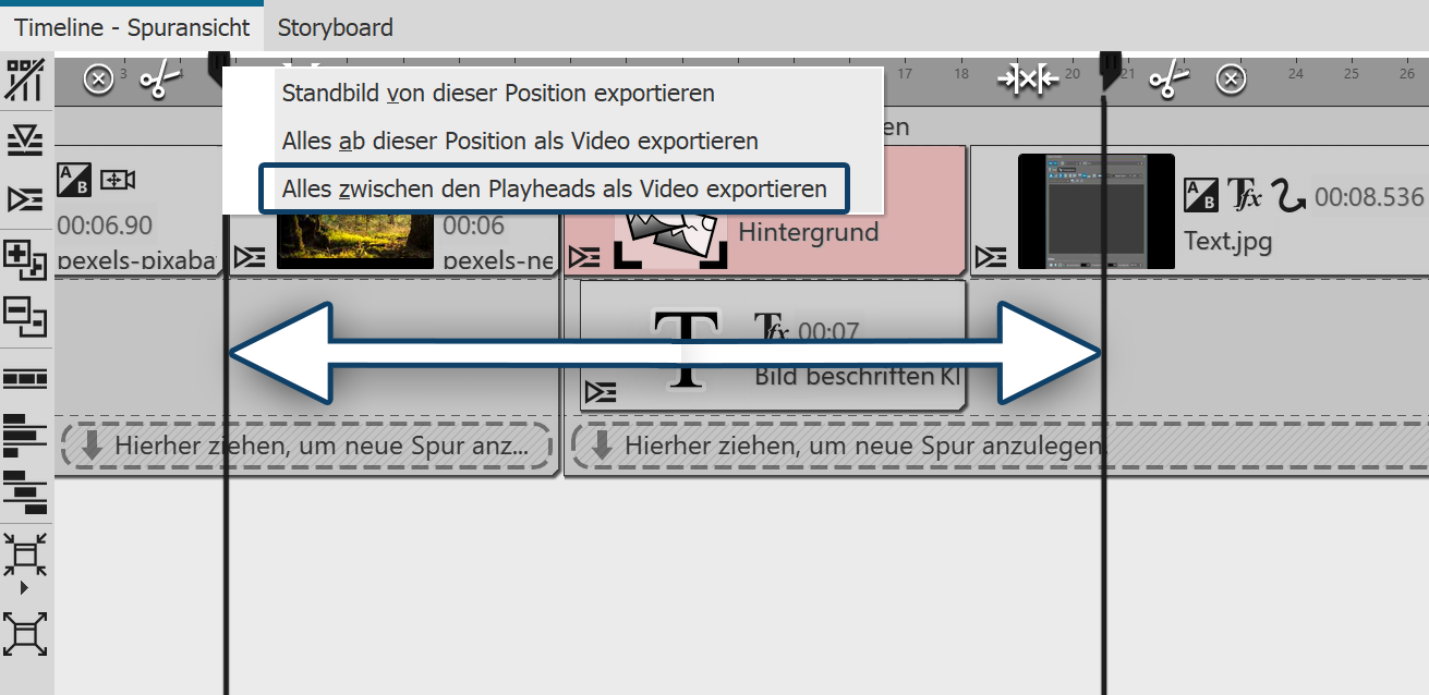

Videoerzeugung zwischen geteiltem Playhead  STAGES
Export vom Bereich im geteilten Playhead
Setzen Sie den Playhead an die Position in der Timeline, ab der das Video erzeugt werden soll. Klicken Sie rechts oben am Playhead auf das weiße Pinzettensymbol, um den Playhead zu teilen. Verschieben Sie den hinteren Playhead an die Stelle, bis zu der exportiert werden soll. Klicken Sie nun einen der beiden Playheads mit rechts an und wählen Sie Alles zwischen den Playheads als Video exportieren.
Im nächsten Schritt können Sie im Videoassistenten die Einstellungen für Ihr Videoformat vornehmen. Die Start- und Endzeit sind entsprechend im Videoassistenten hinterlegt.
