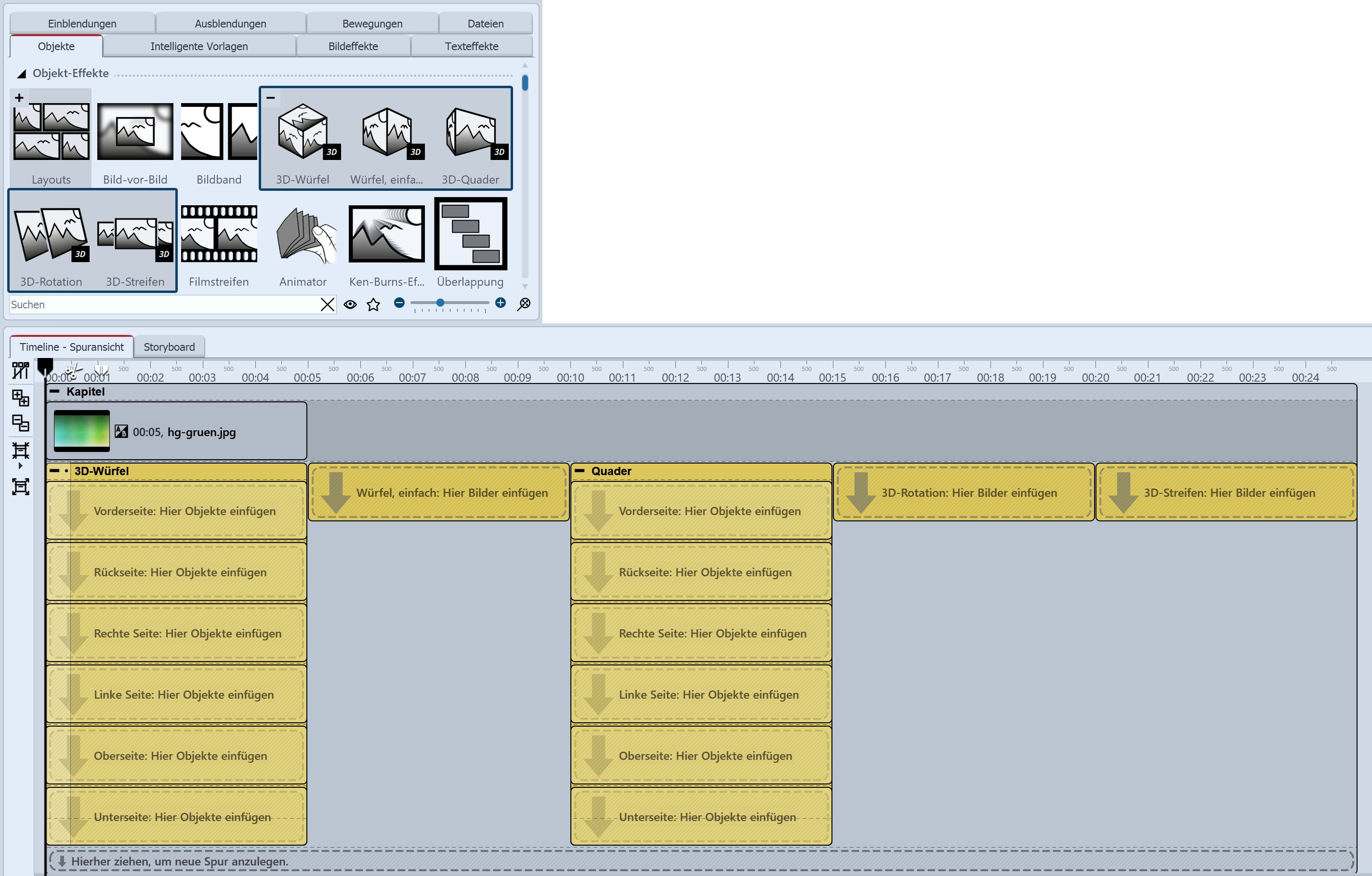

Sie finden die fünf 3D-Effekte 3D Würfel, Würfel, einfach, 3D-Quader, 3D-Rotation und 3D-Streifen in der Toolbox unter dem Reiter Objekte im Bereich Objekt-Effekte. Ihnen gemeinsam ist, dass es sich um Animationen mit 3D-Szenen handelt.
Die Vorlagen können Sie mit Fotos, Videos oder Text-Objekten befüllen. Bei jedem Effekt finden Sie unterschiedliche Einstellungen, um die Animation zu beeinflussen.
1. 3D-Objekt-Effekt verwenden
Ziehen Sie den gewünschten Effekt aus der Toolbox in die Timeline. Je nach gewähltem Effekt sehen Sie ein oder mehrere Platzhalter-Spuren. Befüllen Sie
den 3D-Würfel mit sechs Bildern untereinander (in jeden markierten Bereich ein Bild)
den Würfel, einfach mit mehreren Bildern hintereinander
den 3D-Quader mit bis zu sechs Bildern untereinander (ein Bild in jedem rot markierten Bereich). Jede Seite kann auch mit einer Farbe gefüllt werden.
die 3D-Rotation mit einem oder mehreren Objekten
den 3D-Streifen mit mehreren Bildern hintereinander
Ziehen Sie zum Befüllen der Effekte Ihre Bilder direkt aus dem Dateibrowser der Toolbox auf die Platzhalter im 3D-Würfel bzw. in den Würfel- oder 3D-Streifen-Effekt. Lassen Sie das Bild los, wenn der Hinweis Datei einfügen erscheint.

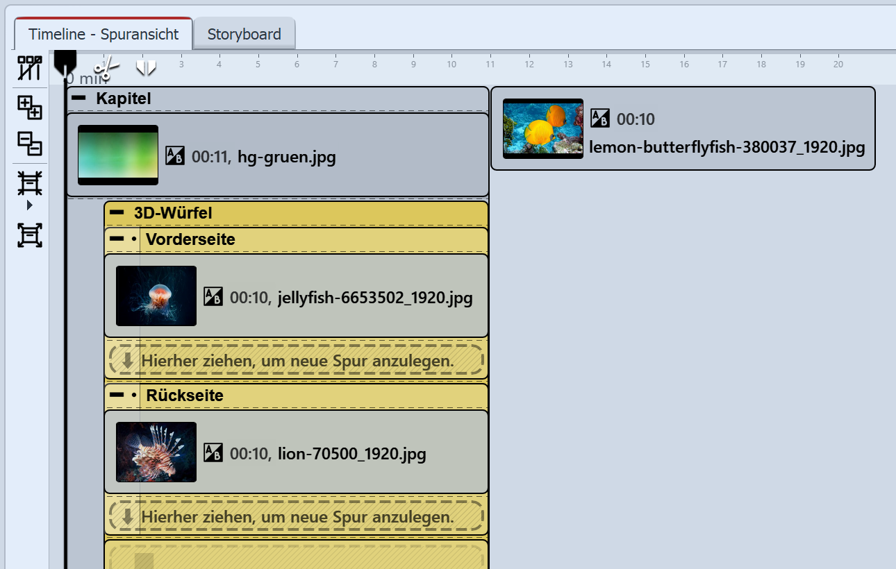

2. 3D-Objekt-Effekt mit Hintergrund verwenden
Effekt mit Hintergrund in der Timeline
Je nachdem, was sich in Ihrem Projekt vor dem eingefügten 3D-Objekt-Effekt in der Timeline befindet, erscheint die Animation vor einem schwarzen Hintergrund oder einem Vorgängerbild.
Um Ihren 3D-Objekt-Effekt vor einem bestimmten Hintergrund zu zeigen, legen Sie den Effekt in ein Kapitel-Objekt. In die oberste Spur, oberhalb des 3D-Effektes, können Sie nun einen beliebigen Hintergrund einfügen.
