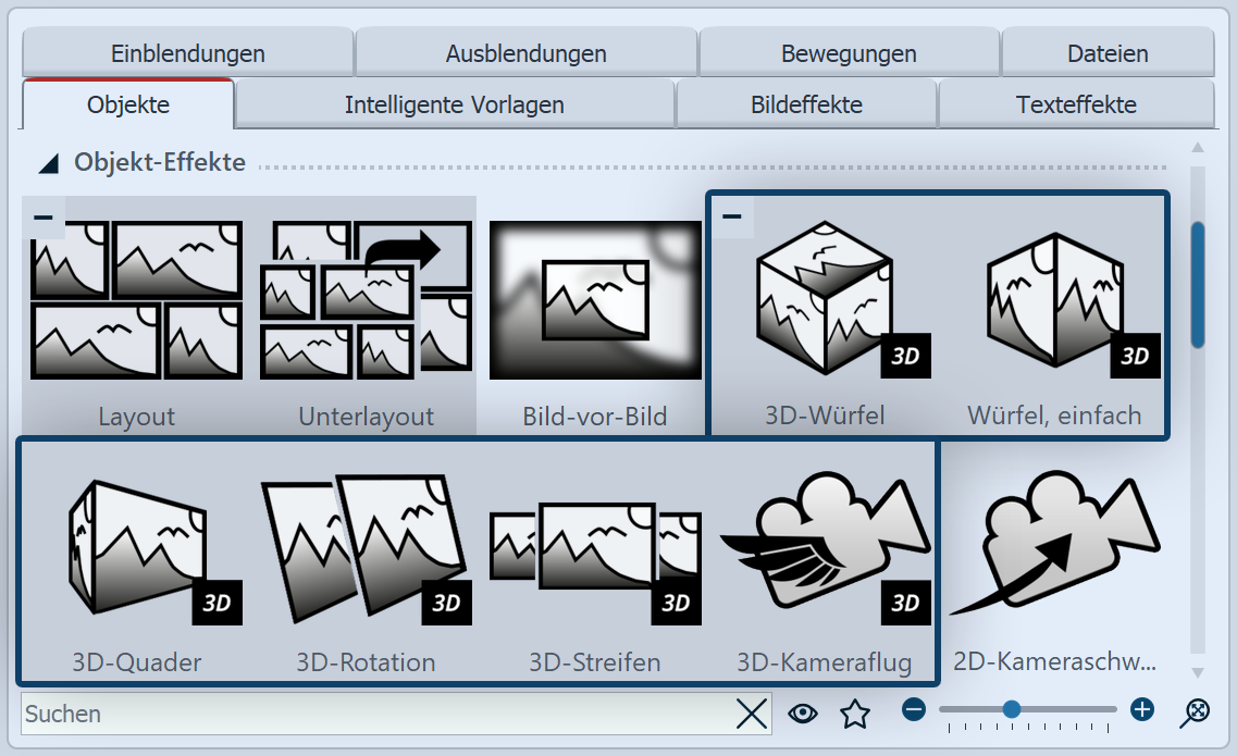

Sie finden die sechs 3D-Effekte 3D Würfel, Würfel, einfach, 3D-Quader, 3D-Rotation,3D-Streifen und 3D-Kameraflug in der Toolbox unter dem Reiter Objekte im Bereich Objekt-Effekte. Ihnen gemeinsam ist, dass es sich um Animationen mit 3D-Szenen handelt.
Die Vorlagen können Sie mit Fotos, Videos oder Text-Objekten befüllen. Bei jedem Effekt finden Sie unterschiedliche Einstellungen, um die Animation zu beeinflussen.
Bild-vor-Bild-Effekt einfügen
Die 3D-Objekt-Effekte in der Toolbox

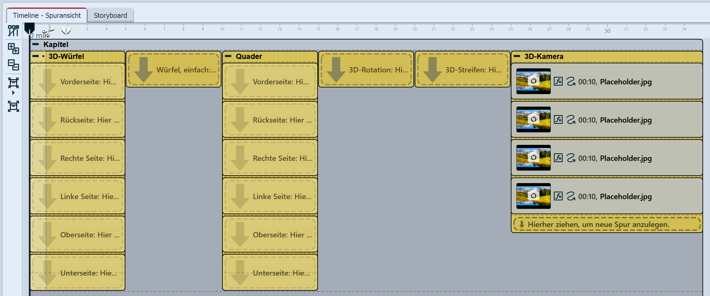

1. 3D-Objekt-Effekt verwenden
Ziehen Sie den gewünschten Effekt aus der Toolbox in die Timeline. Je nach gewähltem Effekt sehen Sie ein oder mehrere Platzhalter-Spuren. Befüllen Sie
den 3D-Würfel mit sechs Bildern untereinander (in jeden markierten Bereich ein Bild)
den Würfel, einfach mit mehreren Bildern hintereinander
den 3D-Quader mit bis zu sechs Bildern untereinander (ein Bild in jedem benannten Bereich). Leere Seiten können in den Effekteinstellungen auch mit einer Farbe gefüllt werden.
die 3D-Rotation mit einem oder mehreren Objekten
den 3D-Streifen mit mehreren Bildern hintereinander
 VIDEO VISION   STAGES  den 3D-Kameraflug mit mehreren Bildern untereinander.
Die 3D-Objekt-Effekte in der Timeline

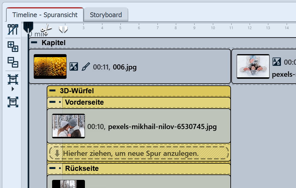

2. 3D-Objekt-Effekt mit Hintergrund verwenden
3D-Effekt mit Hintergrund
3D-Effekt mit Hintergrund in der Timeline
Je nachdem, was sich in Ihrem Projekt vor dem eingefügten 3D-Objekt-Effekt in der Timeline befindet, erscheint die Animation vor einem schwarzen Hintergrund oder einem Vorgängerbild.
Um Ihren 3D-Objekt-Effekt vor einem bestimmten Hintergrund zu zeigen, legen Sie den Effekt in ein Kapitel-Objekt. In die oberste Spur, oberhalb des 3D-Effektes, können Sie nun einen beliebigen Hintergrund einfügen.
