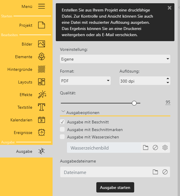

Wenn Ihr Kalender fertig gestaltet ist, nehmen Sie am Menüpunkt Ausgabe den Export vor. Bei der Ausgabe wird zum Beispiel ein PDF erstellt, dass Sie selbst drucken oder einer Druckerei weitergeben können.
1. Ausgabe-Einstellungen
Ausgabe
Ausgabe
Voreinstellung
Wählen Sie eine vorbelegte Einstellung für die Ausgabe, z.B. "PDF-Vorschau" für ein PDF mit geringerer Qualität, um den Kalender zu prüfen. Um eine PDF-Druckdatei zu speichern, wählen Sie "PDF drucken".
Format
Bestimmen Sie, ob die Seiten Ihres Kalenders als PDF oder in Form von Einzelbildern als JPEG ausgegeben werden.
Ausgabeoptionen
Wählen Sie aus, ob das PDF mit Beschnitt (Datenformat) oder nur die Seiten ohne Beschnitt (Endformat) erstellt werden soll.
(Die Weitergabe der Daten an eine Druckerei erfolgt in der Regel mit Beschnitt.)
Ausgabedateiname
Geben Sie einen Dateinamen mit Dateispeicherpfad ein oder wählen Sie diesen über das Ordnersymbol aus.
Ausgabe Pro-Version
Ausgabe Pro-Version
Diese Features stehen nur in der Pro-Version zur Verfügung.
Voreinstellung
Format
Bestimmen Sie, ob die Seiten Ihres Kalenders als PDF oder in Form von Einzelbildern als JPEG oder verlustfrei als PNG ausgegeben werden.
Auflösung
Legen Sie die Auflösung fest.
Qualität (bzw. Komprimierungsgrad)
Legen Sie fest mit welcher Qualität Ihr Kalender ausgeben werden soll. (100 = Beste Qualität, bei PNG Komprimierungsgrad 0 = Beste Qualität).
Wir empfehlen einen Wert von 95 für die Qualität.
Ausgabeoptionen
Wählen Sie aus, ob die Beschnittmarken angezeigt werden sollen oder nicht.
(Die Weitergabe der Daten an eine Druckerei erfolgt in der Regel ohne Schnittmarken.)
Sie können außerdem die Seiten der Ausgabedatei optional mit einem Wasserzeichen versehen. Damit können Sie die Ausgabedatei geschützt zur Prüfung an Dritte weitergeben. (Denken Sie daran, vor der Weitergabe an eine Druckerei ggf. eine neue Ausgabe ohne Wasserzeichen durchzuführen.)
Ausgabedateiname

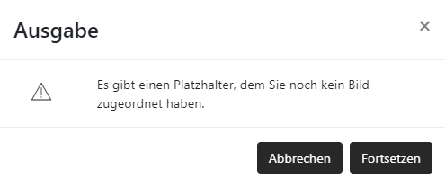

Sind noch nicht alle Platzhalter einer Vorlage oder eines Layouts befüllt, informiert Sie das Programm darüber, sobald Sie im Menü den Punkt Ausgabe anwählen.
Klicken Sie auf Abbrechen, um Ihr Fotobuch weiter zu bearbeiten oder klicken Sie auf Fortsetzen, um den Ausgabe-Vorgang fortzusetzen.
Es ist Ihnen freigestellt, ob Sie alle Platzhalter befüllen oder nicht. Leere Platzhalter-Objekte werden nicht mitgedruckt.
