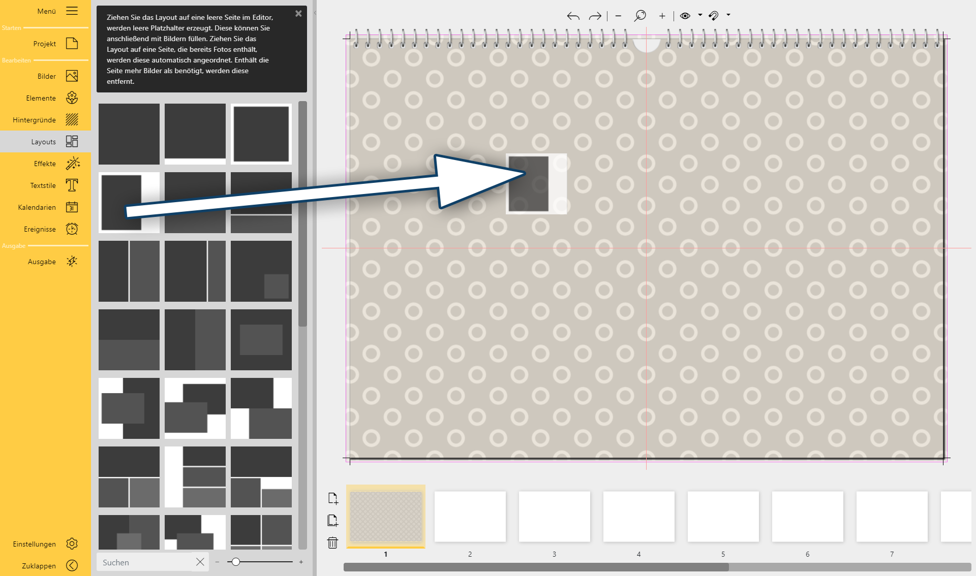

Um ein Layout auf eine Seite anzuwenden, klicken Sie es doppelt an oder ziehen es aus der Toolbox auf eine geöffnete Seite im Seiteneditor.
Ist die Seite beim Einfügen des Layouts leer, werden leere Platzhalter mit der gewählten Anordnung erzeugt. Die Platzhalter können Sie anschließend mit Bildern füllen.
Sind bereits Bilder auf der Seite vorhanden, werden diese automatisch in das neue Layout eingepasst. Sind mehr Bilder vorhanden, als für das neue Layout vorgesehen, werden die überzähligen Bilder entfernt.

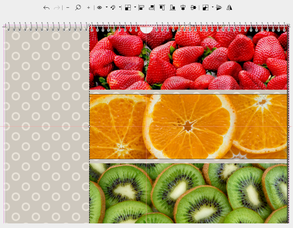

Das dreizeilige Layout wurde auf die linke Doppelseite gesetzt. Die Bilder befinden sich an der Buchmitte. Sie sollen jedoch am linken Buchrand beginnen.
Erstes Element ausgewählt
1. Markieren Sie zunächst das erste Element des Layouts, indem Sie es im Seiteneditor anklicken.
Alle drei Elemente ausgewählt
2. Drücken Sie die STRG-Taste und klicken Sie mit der Maus die beiden anderen Objekte an.
Nun sind alle Objekte des Layouts markiert und von einem Auswahlrahmen umschlossen. Die STRG-Taste können Sie loslassen.

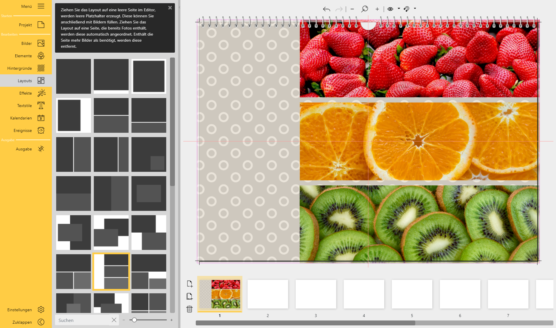

Die ausgewählten Elemente wurden verschoben
3. Verschieben Sie jetzt im Seiteneditor mit der Maus die Auswahl mit den drei Objekten an die gewünschte neue Position auf der Seite.

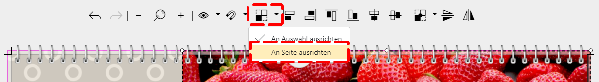

3. Klicken Sie in der Werkzeugleiste oben im Seiteneditor auf das Symbol für die Ausrichtung.
Wählen Sie An Seite ausrichten.

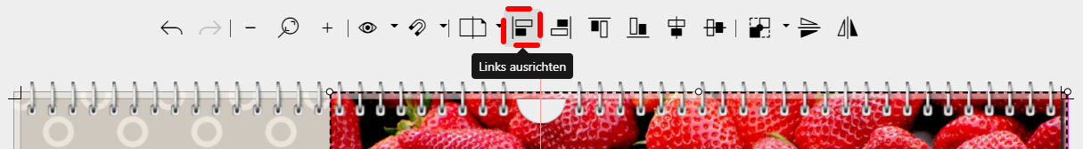

4. Klicken Sie dann auf das Symbol Links ausrichten.
