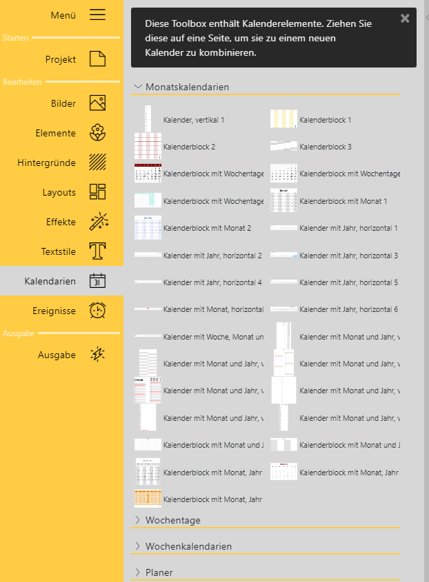

Toolbox-Ansicht Kalendarien
In der Toolbox finden Sie im Menüabschnitt Kalendarien folgende Kalenderelemente:
Monatskalendarien
Auswahl mit verschieden designten Monats-Kalenderblöcken sowie vertikalen und horizontalen Monats-Kalendarien.
Dabei handelt es sich um Kombinationen verschiedener Elemente, z.B. Monatsname + Wochentage + Tageszahlen.

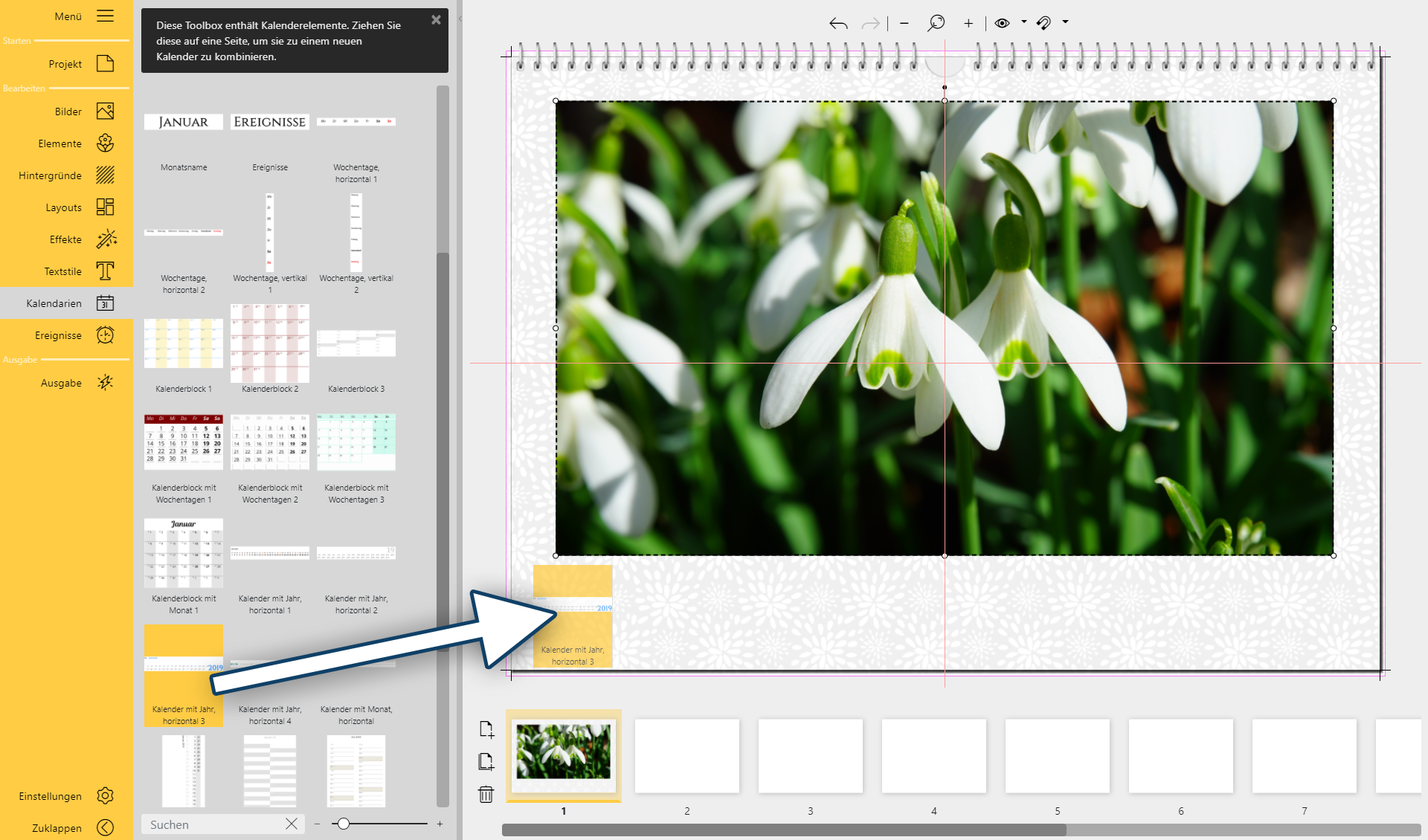

Um eine größere Vorschau der Kalendarien in der Toolbox zu erhalten, klicken Sie am unteren Ende der Toolbox auf das Plus-Symbol. Um die  Zoomstufe der Toolbox zu verändern, können Sie ebenfalls den Schieber nutzen.
Kalendarium einfügen
Kalendarium auf Seiteneditor ziehen
Ziehen Sie das gewünschte Kalenderelement aus der Toolbox auf Ihre Kalenderseite.
Größe und Position der gruppierten Elemente wird angepasst.
Verändern Sie die Größe des Elements durch Ziehen des Auswahlrahmens im Seiteneditor.

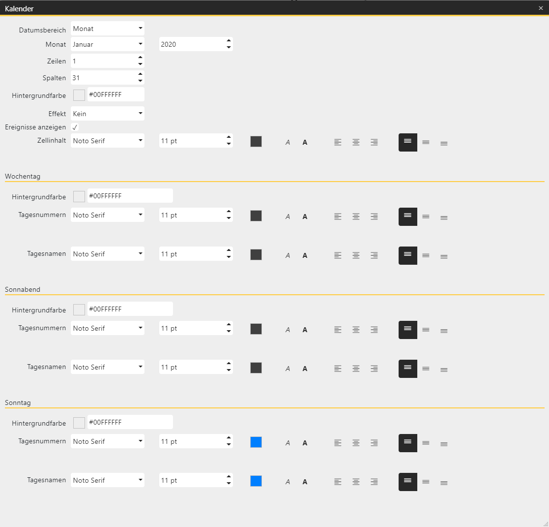

In den Eigenschaften eines Kalenderelements können Sie verschiedene Anpassungen vornehmen. Die Eigenschaften können je nach Vorlage variieren.
Wählen Sie den Datumsbereich und das Datum für das das Kalendarium gelten soll.
Geben Sie an, in wieviel Zeilen und Spalten aufgeteilt das Kalendarium zu sehen sein soll. So können Sie Kalenderblöcke erstellen oder auch einzeilige Kalendarien.
Mit der Hintergrundfarbe können Sie Ihrem Kalendarium eine Farbe oder einen transparenten Hintergrund zuweisen.
Über Effekt kann das Kalendarium einen Bildeffekt erhalten.
Ein gesetztes Häkchen bei Ereignisse anzeigen aktiviert die Anzeige dieser. Dafür müssen im Abschnitt Ereignisse Termine gelistet sein und ein entsprechender Platzhalter auf der Seite vorhanden.
Der Zellinhalt definiert das Aussehen der Kalenderzellen. Sind für Wochentag, Sonnabend, Sonntag oder Ereignisse abweichende Werte hinterlegt, gelten diese.
Für Wochentag (Montag bis Freitag), Sonnabend und Sonntag können Sie auch unterschiedliche Schriftarten, Schriftarben, Schriftgrößen, Formatierungen und Ausrichtungen festlegen. Dabei kann differenziert werden zwischen Tagesnummern (1,2,3...) und Tagesnamen (Mo, Di, Mi).

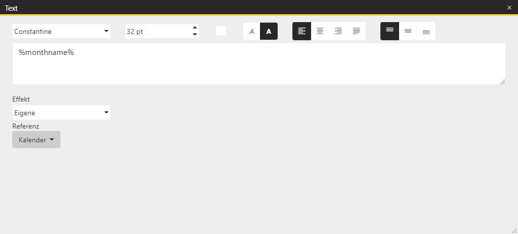

In den Eigenschaften eines Textvariablen-Elements können Sie statt eines Datumsbereich nur die Referenz zu einem vorhandenen Kalenderelement auf der Seite herstellen.
Mögliche Variablen sind z.B.:
•%monthname% - Monatsname (Januar)
•%monthnameshort% - Monatsname kurz (Jan)
•%events% - Ereignisse

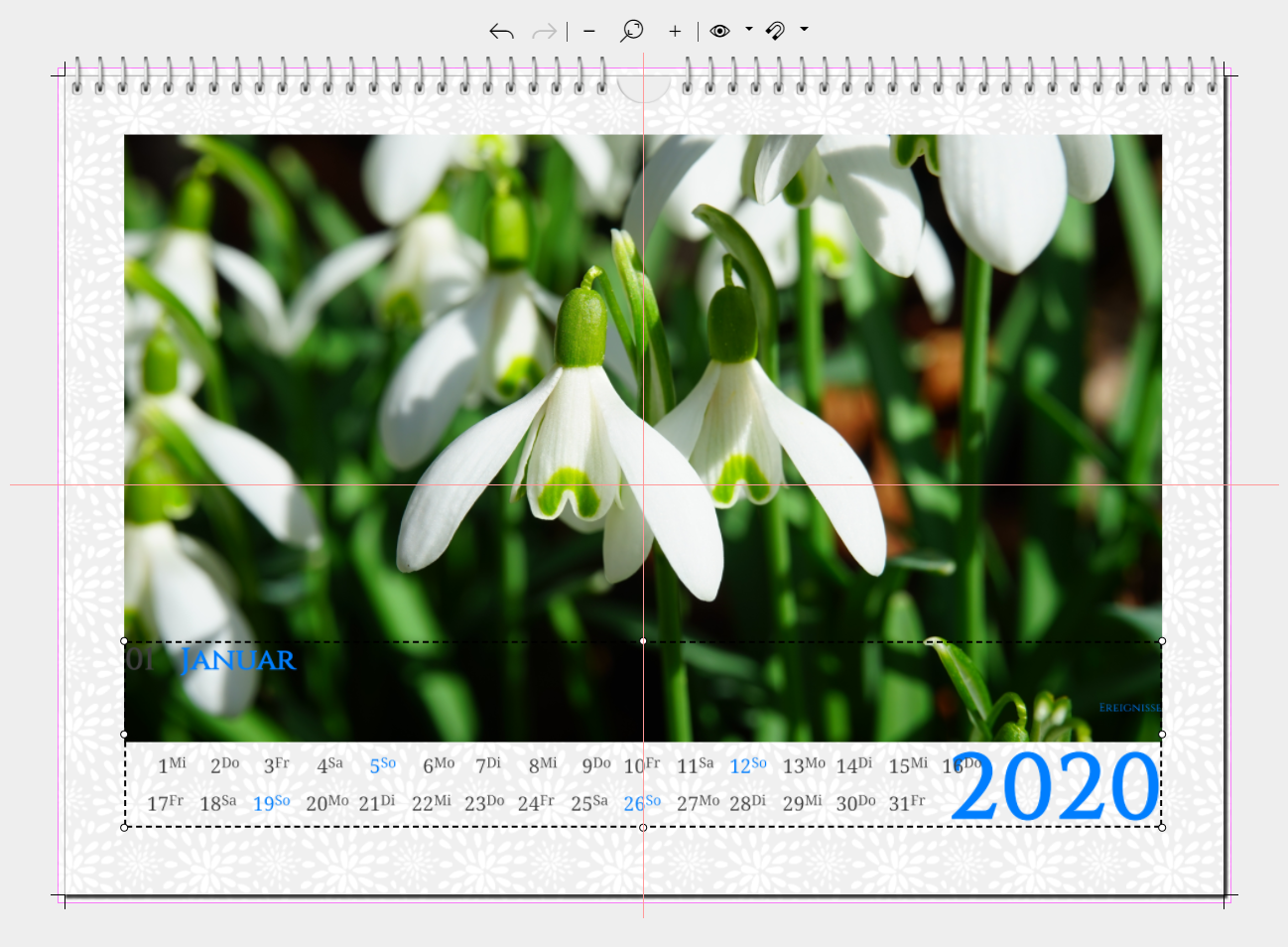

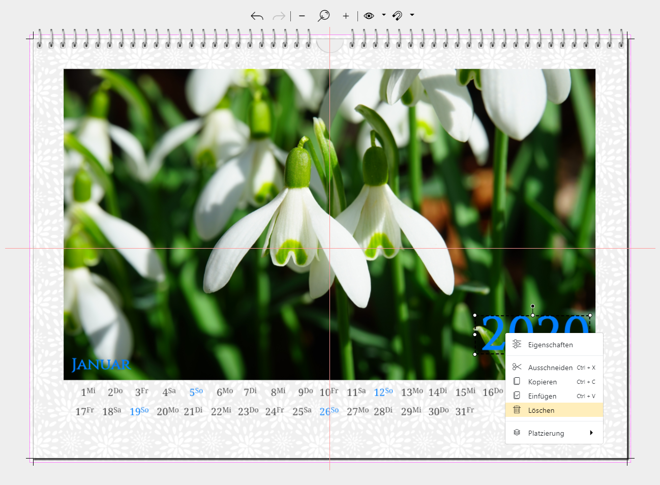

Element entfernen
Element entfernen
Element entfernen
Um ein Kalender-Element, hier die Jahreszahl, zu entfernen, markieren Sie das Element und drücken die Entf-Taste auf der Tastatur oder klicken es mit der rechten Maustaste an und wählen Löschen.
Falls Sie versehentlich ein Element entfernt haben, klicken Sie zum Wiederherstellen auf den Rückgängig-Pfeil im Seiteneditor.

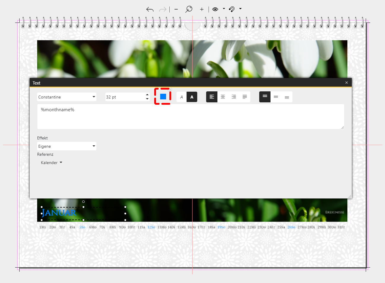

Farbe des Monatsnamen anpassen
Schriftfarbe eines Elements ändern
Um die Farbe eines Elements zu ändern, klicken Sie dieses doppelt an, um die Eigenschaften zu öffnen oder klicken mit der rechten Maustaste auf das Element und wählen Eigenschaften.
Klicken Sie auf den Farbwähler, um die Farbe der Schrift anzupassen.

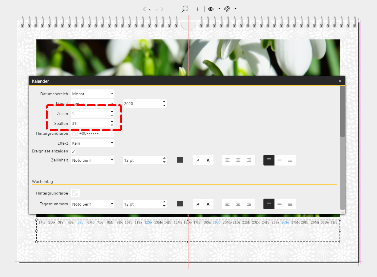

Zeilen und Spalten eines Kalendariums werden angepasst
Spalten oder Zeilen eines Kalendariums ändern
Klicken Sie das Kalenderelement doppelt an, um die Eigenschaften zu öffnen oder klicken Sie mit der rechten Maustaste auf das Element und wählen Eigenschaften. Passen Sie die Werte für Zeilen und Spalten an.

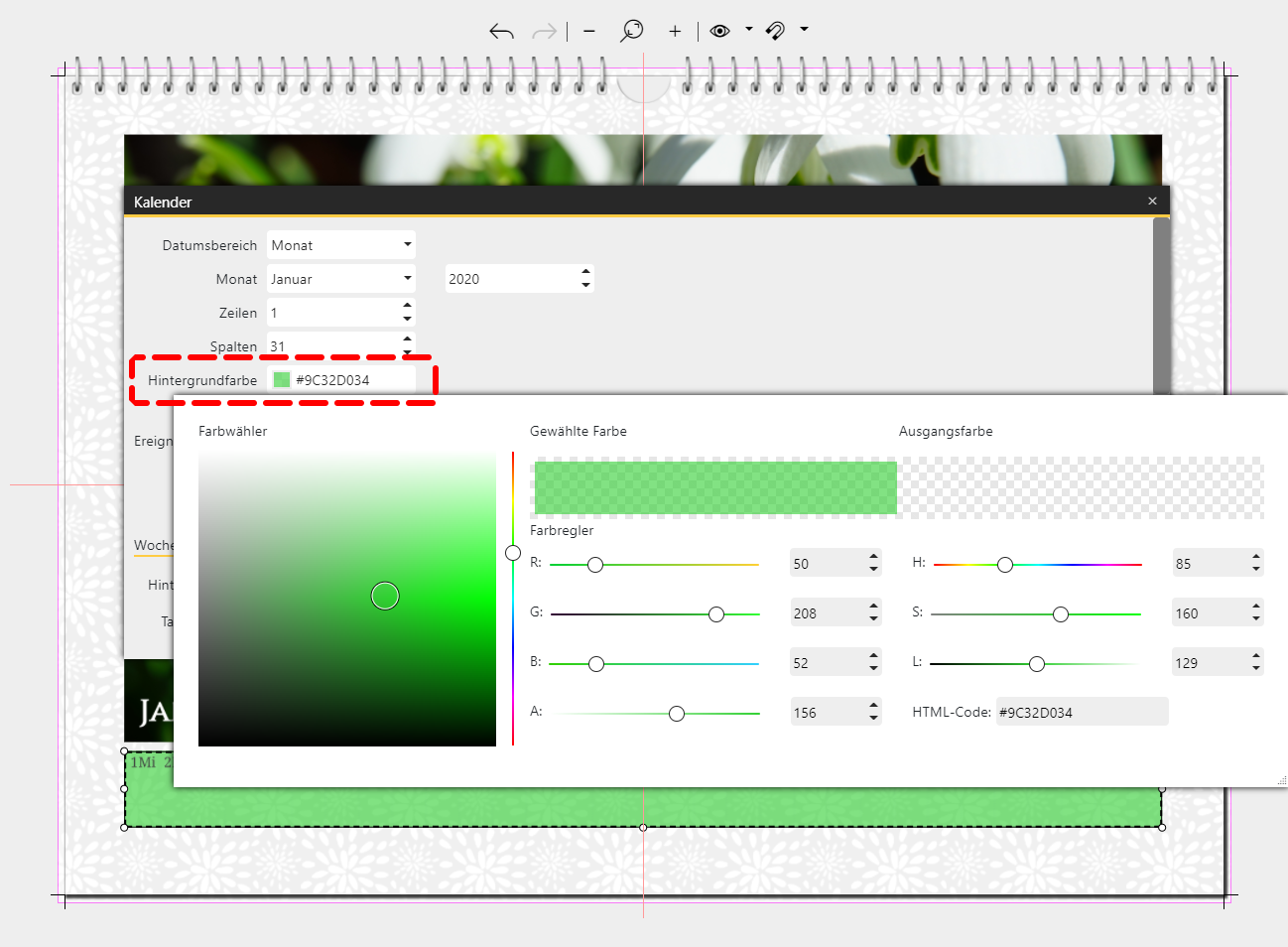

Ändern der Hintergrundfarbe des Kalendariums
Hintergrundfarbe des Kalendariums ändern
Klicken Sie auf das Farbfeld, um den Farbwähler zu öffnen. Wählen Sie Ihre neue Farbe.
Mit dem Wert "A" (Alphakanal) geben Sie vor wie transparent die Hintergrundfarbe erscheinen soll. Mit dem Wert 255 erhält die Farbe volle Deckkraft, mit dem Wert 0 ist das Kalenderelement transparent.
