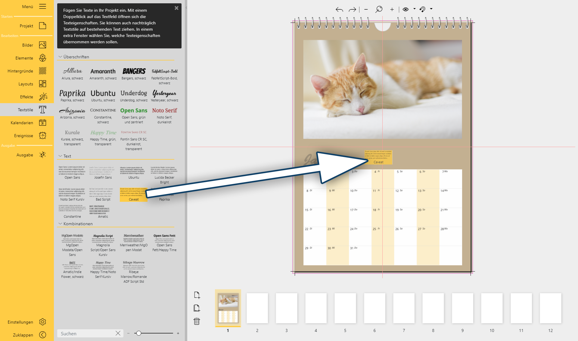

Mit den Textstilen fügen Sie Text-Elemente auf Ihre Seiten ein. In der Toolbox finden Sie Vorlagen für Überschriften, Textblöcke und Kombinationen.
Textstil einfügen
Textstil auf Seiteneditor ziehen
Ziehen Sie einen Textstil aus der Toolbox auf Ihre geöffnete Seite im Seiteneditor. Schieben Sie den Textstil mit der Maus an die gewünschte Position.

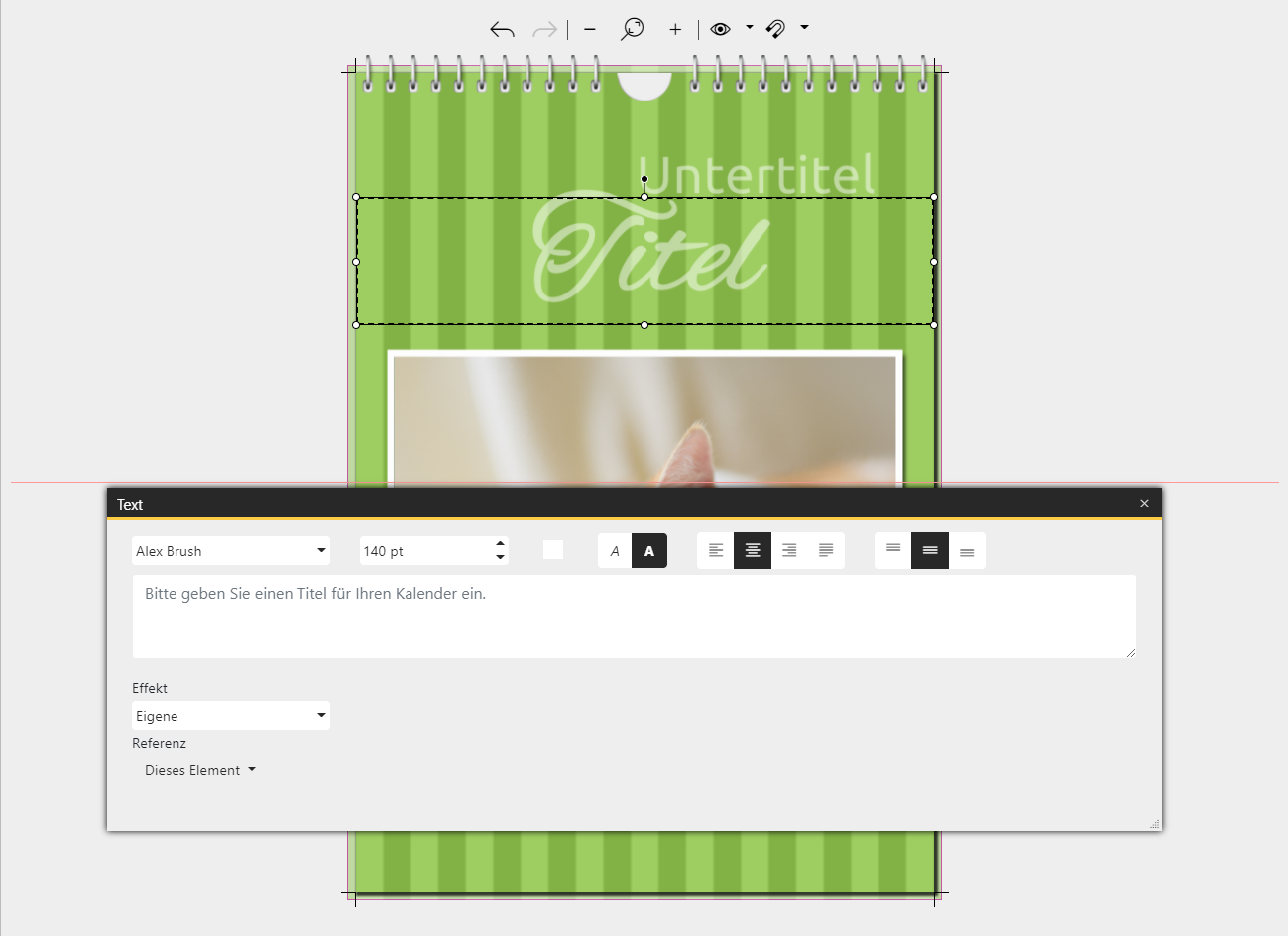

Beschriftung ändern
Um einen eigenen Text einzugeben, klicken Sie mit der linken Maustaste doppelt auf das Text-Element im Seiteneditor. Oder Sie klicken das Text-Element im Seiteneditor mit der rechten Maustaste an und wählen Eigenschaften.
Überschreiben Sie den vorhandenen Text im Textfeld des Eigenschaftenfensters. Schließen Sie das Eigenschaftenfenster oben rechts mit dem Schließen-Kreuz des Fensters.

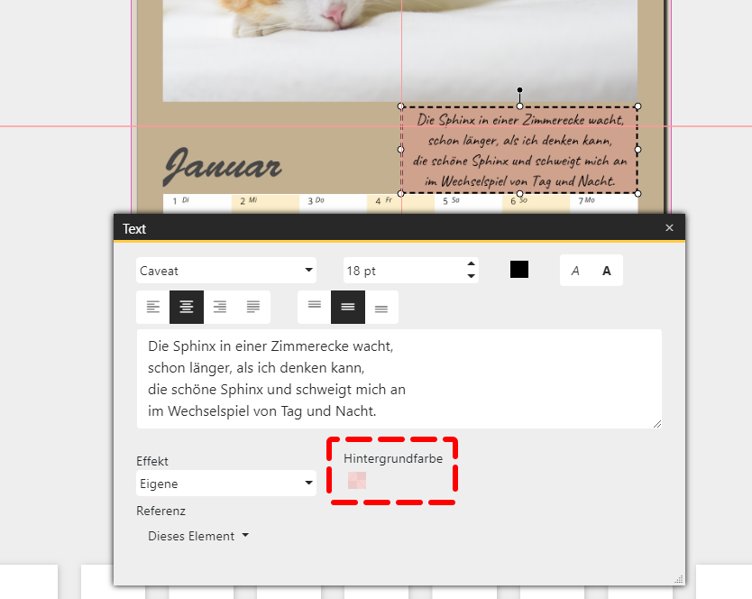

Hintergrundfarbe für Text hinzufügen oder ändern
Standardmäßig besitzt das Text-Element keine Hintergrundfarbe bzw. ist transparent. Klicken Sie auf das Kästchen-Symbol in den Text-Eigenschaften, um über den Farbwähler die gesamte Fläche im Auswahlrahmen mit einer Hintergrundfarbe zu versehen.
Um die Hintergrundfarbe wieder transparent zu setzen, setzen Sie im Farbwähler den A(lpha)-Wert wieder auf 0.

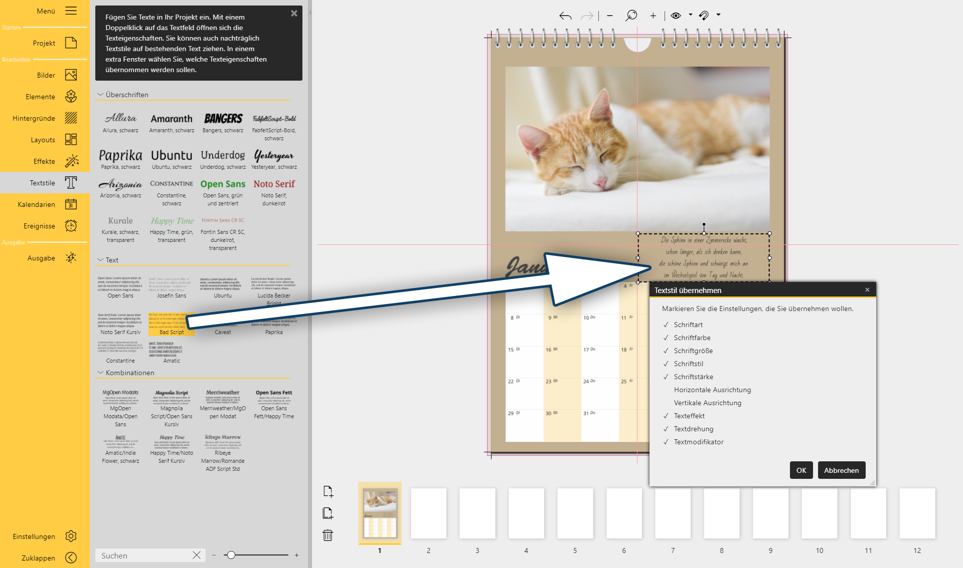

Sie können auch nachträglich einen Textstil aus der Toolbox auf einen bestehenden Text anwenden.
Ziehen Sie dafür den Textstil aus der Toolbox auf den vorhandenen Text im Seiteneditor.
Oder markieren Sie im Seiteneditor den zu ändernden Text und klicken Sie doppelt auf den neuen Textstil in der Toolbox, um ihn zuzuweisen.
Im sich öffnenden Fenster Textstil übernehmen legen Sie fest, ob nur einige oder alle Eigenschaften des neuen Textstils auf den alten Textstil übertragen wollen. Um z.B. die Schriftgröße des Elements zu belassen und nicht die Schriftgröße vom neuen Textstil zu übernehmen, entfernen Sie das Häkchen bei Schriftgröße.
