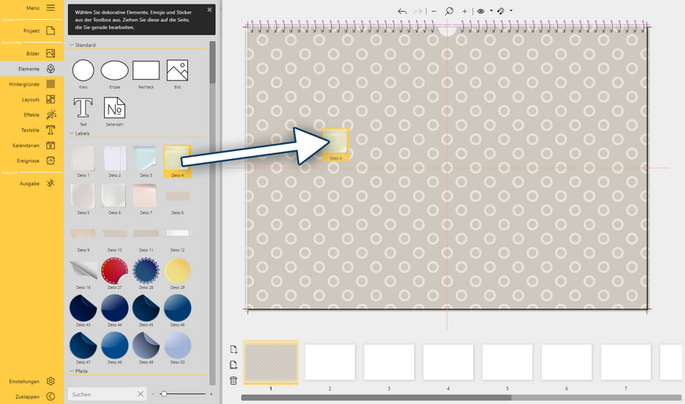

Deko-Element verwenden
Deko-Element aus der Toolbox auf die Seite ziehen
Ziehen Sie das gewünschte Element aus der Toolbox auf die geöffnete Seite im Seiteneditor.

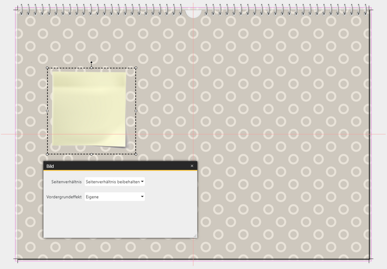

Größe oder Position eines Deko-Elementes verändern
Auswahlrahmen des Elements und Eigenschaften des Elements
Möchten Sie die Größe eines Elements verändern, ziehen Sie es im Seiteneditor an den Punkten des Auswahlrahmens größer oder kleiner.
Um ein Objekt im Auswahlrahmen zu strecken, klicken Sie das Element im Seiteneditor doppelt an und ändern in den Eigenschaften das Seitenverhältnis auf Strecken. Die Eigenschaften lassen sich auch per Rechtsklick auf das Element im Seiteneditor und der Auswahl Eigenschaften öffnen.
Um ein Element zu drehen, fassen Sie mit der Maus den Punkt über dem Auswahlrahmen an und verschieben diesen, bis die gewünschte Drehung erreicht ist.
Zum Spiegeln eines Elementes, wenden Sie den Vordergrundeffekt "Gespiegelt, horizontal" oder "Gespiegelt, vertikal" auf das Element an.
