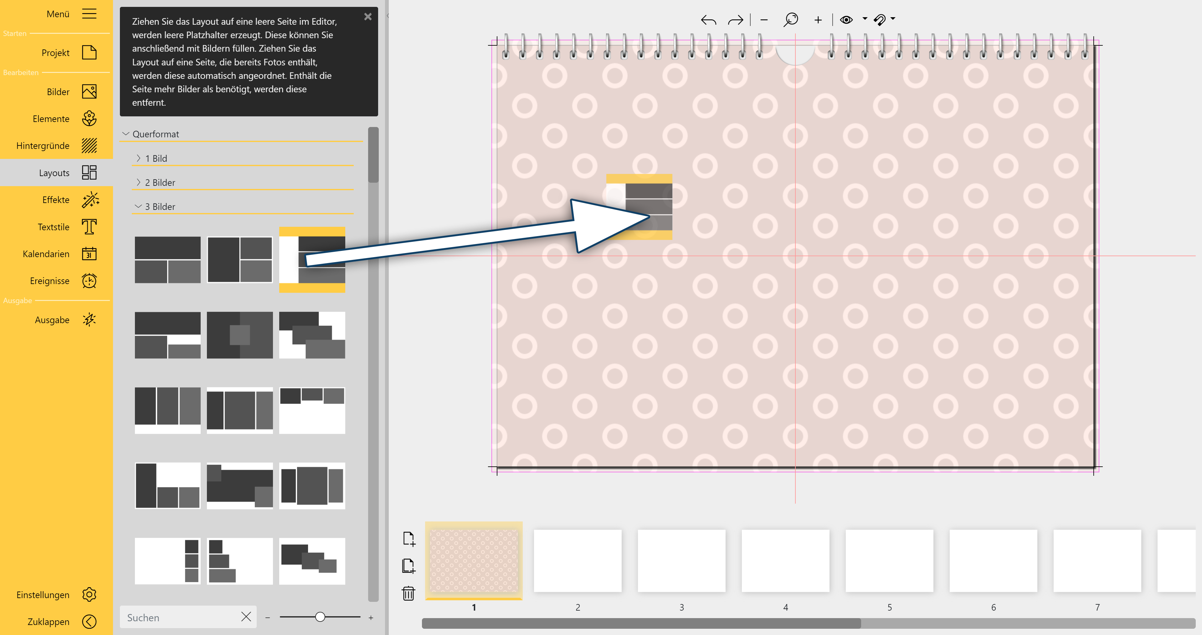

Unter dem Menüpunkt Layouts finden Sie Vorlagen für Ihre Seitengestaltung mit Platzhaltern für ein oder mehrere Bilder.
Sortiert sind die Layouts in der Toolbox nach der Bildanzahl.
Layout verwenden
Layout auf Seite verwenden
Um ein Layout auf eine Seite anzuwenden, klicken Sie es doppelt an oder ziehen Sie es aus der Toolbox auf eine geöffnete Seite im Seiteneditor.
Ist die Seite beim Einfügen des Layouts leer, werden leere Platzhalter mit der gewählten Anordnung erzeugt. Die Platzhalter können Sie anschließend mit Bildern füllen.
Sind bereits Bilder auf der Seite vorhanden, werden diese automatisch in das neue Layout eingepasst. Sind mehr Bilder vorhanden, als für das neue Layout vorgesehen, werden die überzähligen Bilder entfernt.
Layout ändern
Die Anordnung der Platzhalter können Sie durch Verschieben dieser im Seiteneditor verändern, ebenso die Größe der Platzhalter-Elemente und den Drehwinkel.
In einem Layout müssen nicht alle Platzhalter befüllt werden. Sie können Platzhalter leer lassen oder auch einzelne Platzhalter auswählen und per Rechtsklick ausschneiden oder löschen. Leere Platzhalter werden bei der Ausgabe nicht angezeigt.
