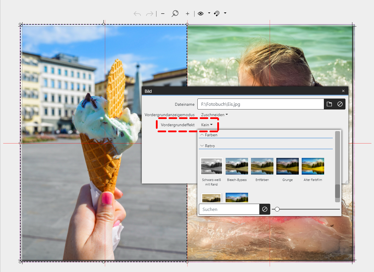

Bildeffekt über Eigenschaften zuweisen
Alternativ öffnen Sie die Eigenschaften eines Objekts mit einem Doppelklick oder per Rechtsklick und wählen bei Vordergrundeffekt den gewünschten Effekt aus.
In den Eigenschaften lässt sich auch im Nachhinein sehen, welcher Effekt auf ein Bild gelegt wurde.
Pro Bild oder Objekt kann nur ein Effekt verwendet werden. Zieht man einen Effekt auf ein Objekt, das schon einen Effekt hat, wird der alte Effekt von dem neuen Effekt überschrieben.
