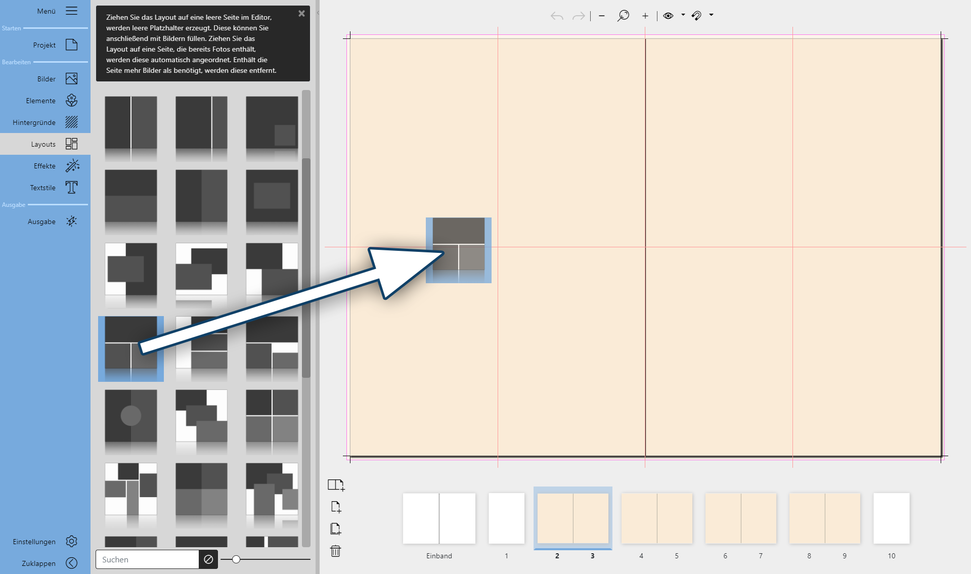

1. Layout verwenden
TB_Layouts

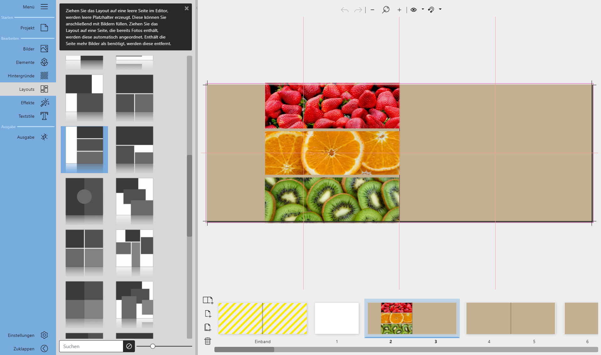

Um ein Layout auf eine Seite anzuwenden, ziehen Sie es aus der Toolbox auf eine geöffnete Seite im Seiteneditor.
Handelt es sich bei der Seite um eine Doppelseite, können Sie das Layout auf die linke und/oder die rechte Seite im Seiteneditor ziehen.
Soll ein Layout auf eine geöffnete Doppelseite formatfüllend angewendet werden, klicken Sie das Layout in der Toolbox doppelt an.

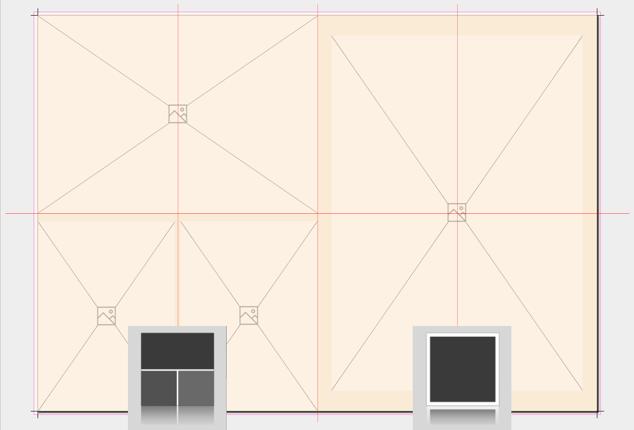

Unterschiedliche Layouts auf linker und rechter Seite
Ein Layout auf einer Doppelseite angewendet

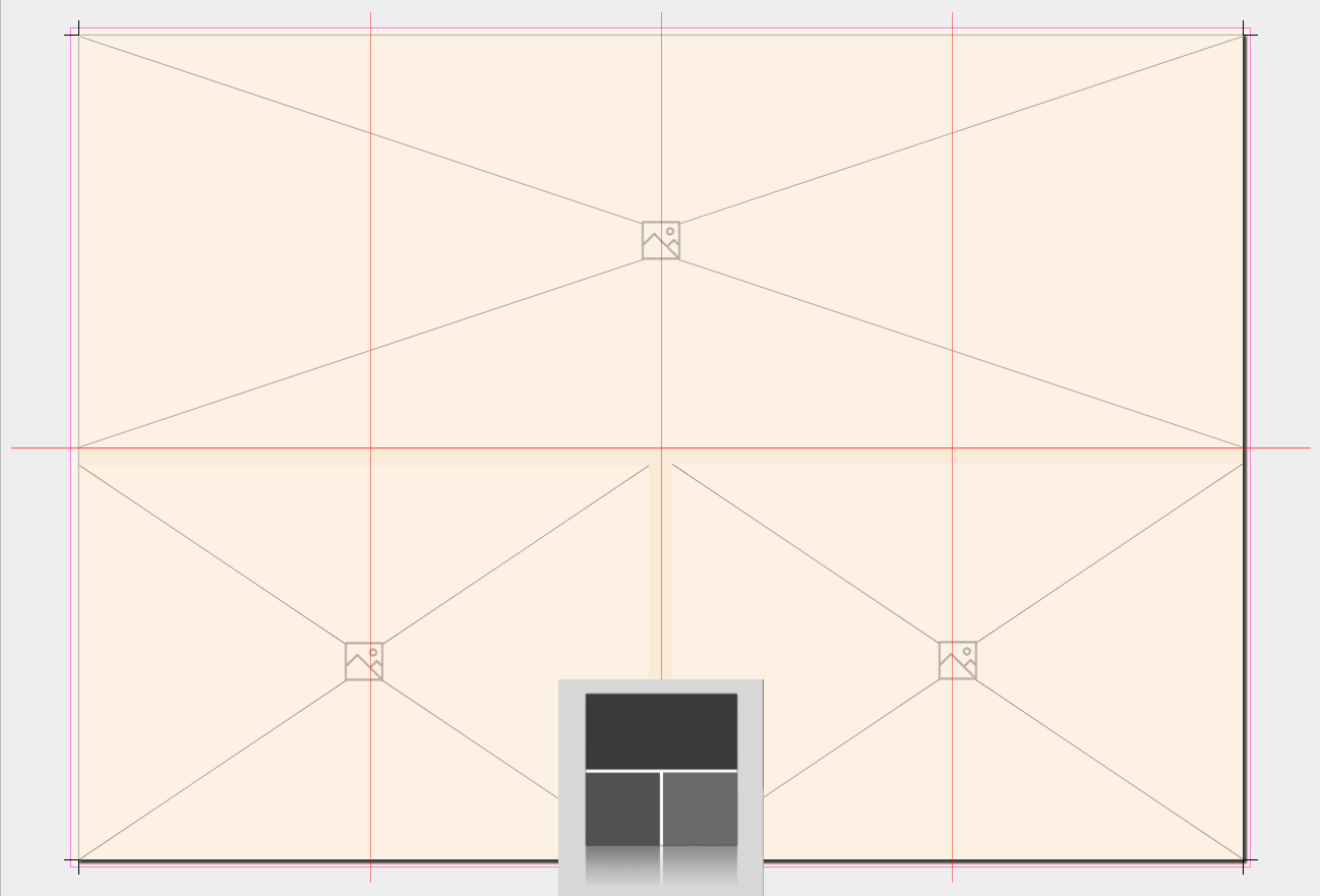

Ist die Seite beim Einfügen des Layouts leer, werden leere Platzhalter mit der gewählten Anordnung erzeugt. Die Platzhalter können Sie anschließend mit Bildern füllen.
Sind bereits Bilder auf der Seite vorhanden, werden diese automatisch in das neue Layout eingepasst. Befinden sich alle Bilder auf einer Seite der Doppelseite und Sie fügen ein Layout per Doppelklick ein, werden die Bilder auf beide Seiten verteilt.
Sind mehr Bilder vorhanden, als für das neue Layout vorgesehen, werden die überzähligen Bilder entfernt.

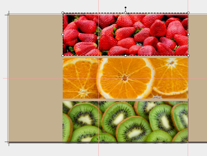

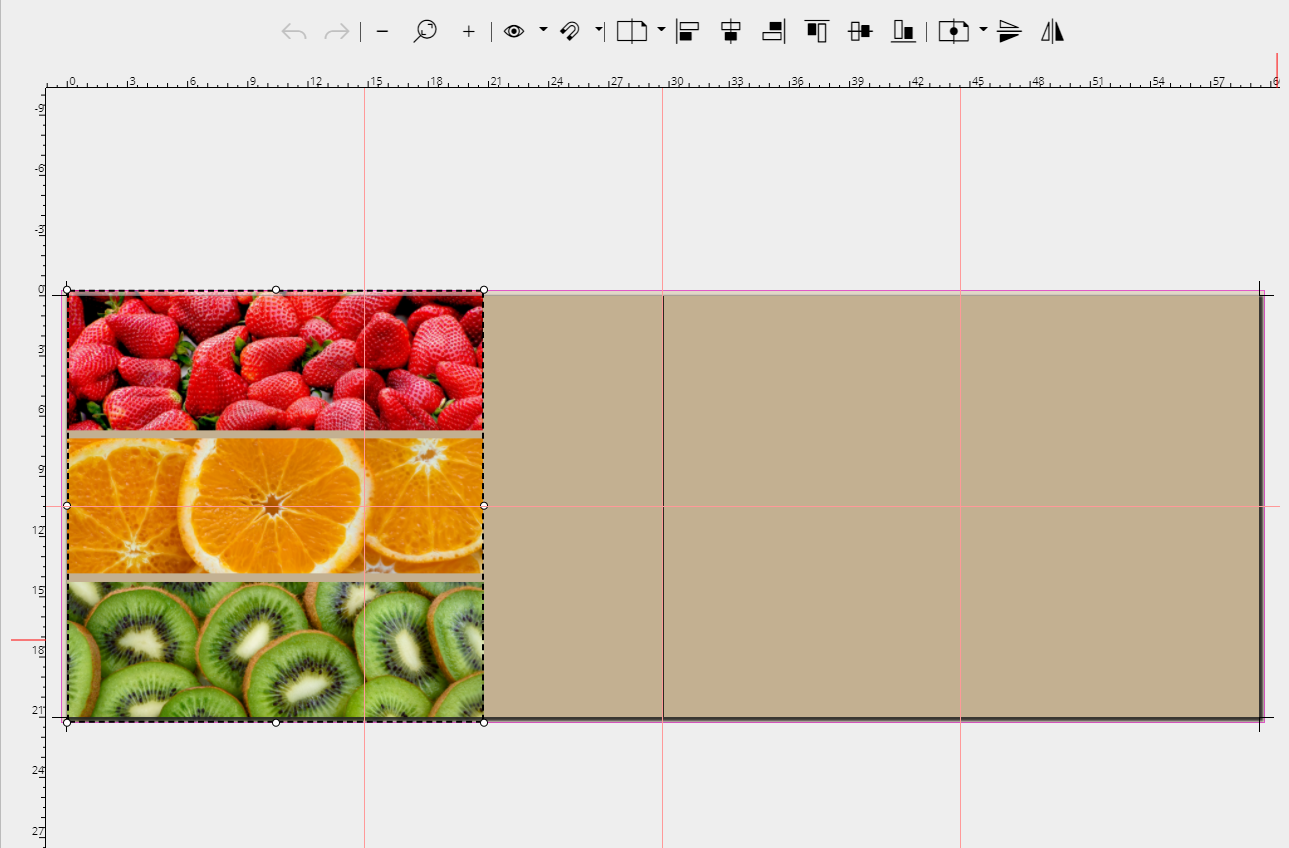

Das dreizeilige Layout wurde auf die linke Doppelseite gesetzt. Die Bilder befinden sich an der Buchmitte. Sie sollen jedoch am linken Buchrand beginnen.
Layout_AlignSelect

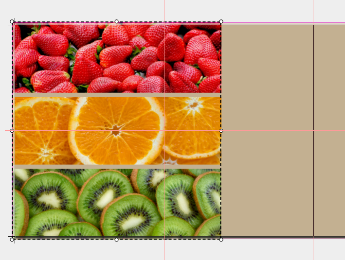

1. Markieren Sie zunächst das erste Element des Layouts, indem Sie es im Seiteneditor anklicken.
Layout_AlignSelectall
2. Drücken Sie die STRG-Taste und klicken Sie mit der Maus die beiden anderen Objekte an.
Nun sind alle Objekte des Layouts markiert und von einem Auswahlrahmen umschlossen. Die STRG-Taste können Sie loslassen.
Layout_AlignSelectallMove
3. Verschieben Sie jetzt im Seiteneditor mit der Maus die Auswahl mit den drei Objekten an die gewünschte neue Position auf der Seite.

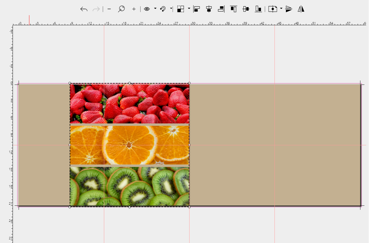

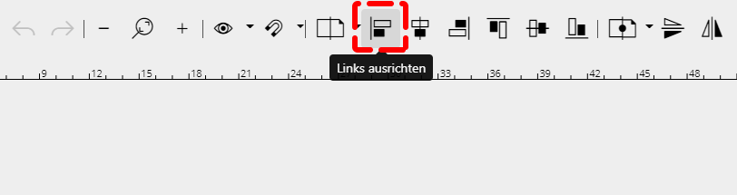

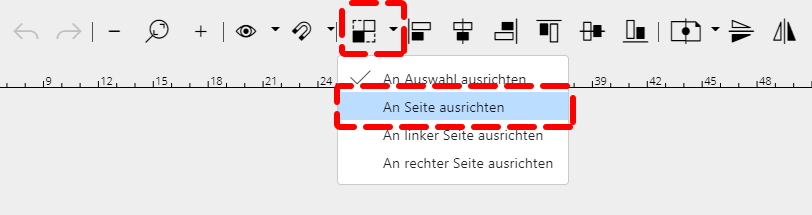

3. Klicken Sie in der Werkzeugleiste oben im Seiteneditor auf das Symbol für die Ausrichtung.
Wählen Sie An Seite ausrichten oder An linker Seite ausrichten.
Layout_Pro_AlignmentLeft
4. Klicken Sie dann auf das Symbol Links ausrichten

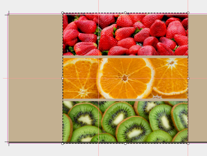

Layout_Pro_Aligned
5. Das Layout erscheint nun am linken Seitenrand.
Ziehen Sie die Auswahl ggf. noch bis in den Beschnitt.

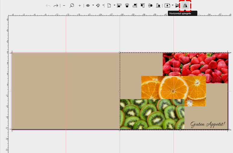

4. Layout spiegeln
Um ein Layout, eine Seite oder eine beliebige Anordnung von einer linken Seite auf eine rechte Seite zu spiegeln (oder umgekehrt), können Sie die Layoutwerkzeuge oben im Seiteneditor nutzen.
Auch innerhalb einer Seite kann eine Auswahl gespiegelt werden.
Layout_Pro_Mirror

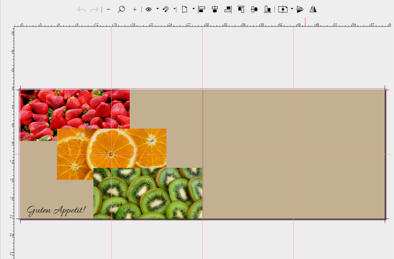

Diese 3er-Bildanordnung plus Text soll von der linken Seite auf eine rechte Seite gespiegelt werden.
1. Markieren Sie zunächst alle Elemente des Seite, indem Sie diese im Seiteneditor mit gedrückter STRG-Taste anklicken. Sind alle zu spiegelnden Objekte markiert, können Sie die STRG-Taste loslassen.

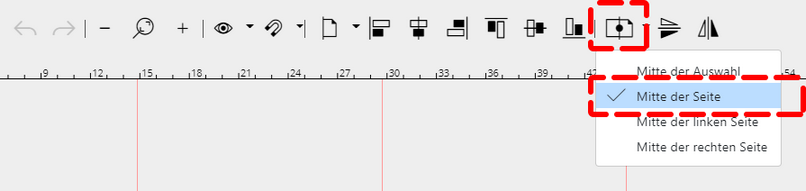

Layout_Pro_MirrorAxes
2. Wählen Sie als Spiegelachse die Mitte der Seite.
Layout_Pro_Mirrored
3. Klicken Sie auf das Symbol für Horizontal spiegeln. Btn_MirrorHorizontally
Die Bildanordnung mit dem Text befindet sich nun auf der rechten Seite.
Beim Spiegeln mit den Layoutwerkzeugen wird immer nur die Anordnung gespiegelt, nicht der Inhalt. Um z.B. ein Bildmotiv oder ein Element zu spiegeln, verwenden Sie den Effekt "Gespiegelt, horizontal" oder "Gespiegelt, vertikal" vom Menüpunkt "Effekte".
