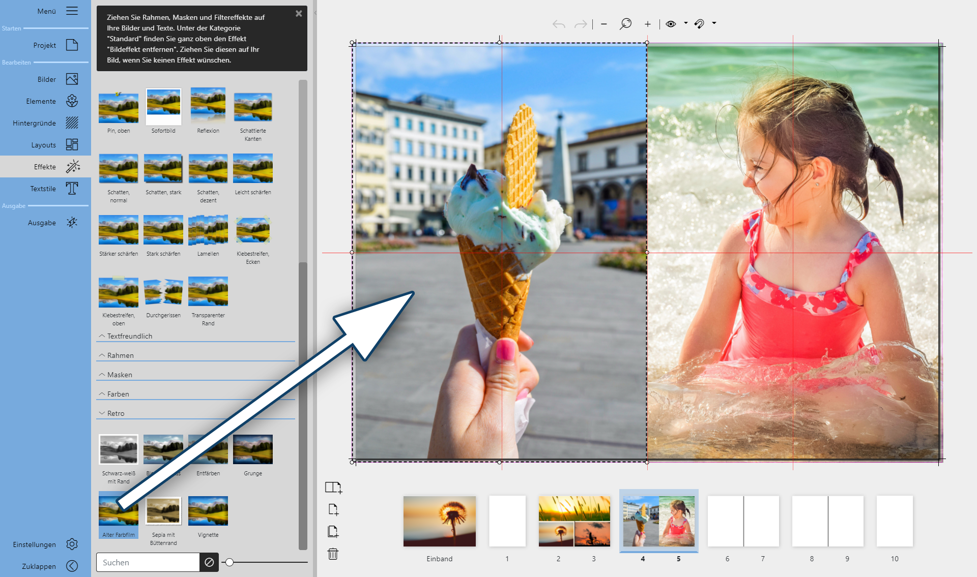

Um einen Effekt anzuwenden, ziehen Sie den gewünschten Effekt aus der Toolbox auf das Objekt im Seiteneditor.
Ist das Objekt, das den Effekt erhalten soll, im Seiteneditor markiert, kann der Effekt auch per Doppelklick aus der Toolbox zugewiesen werden.
Sind mehrere Objekte im Seiteneditor markiert, wird der gewählte Effekt per Doppelklick allen markierten Objekten zugewiesen. Auf diese Weise können mehrere Objekte auf einer Seite zeitsparend den selben Effekt erhalten.

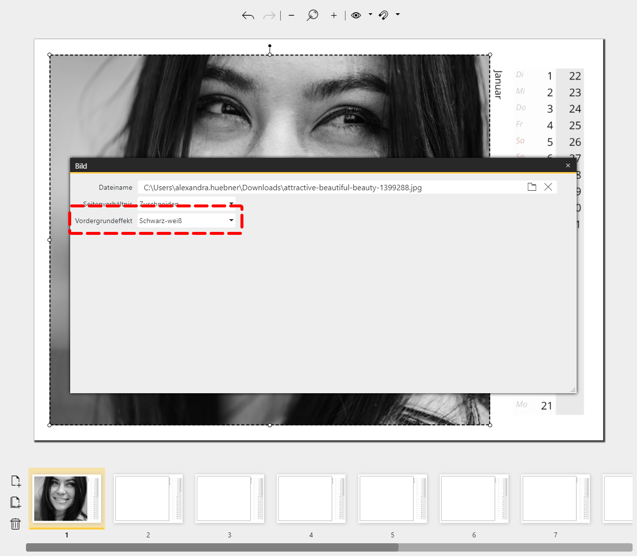

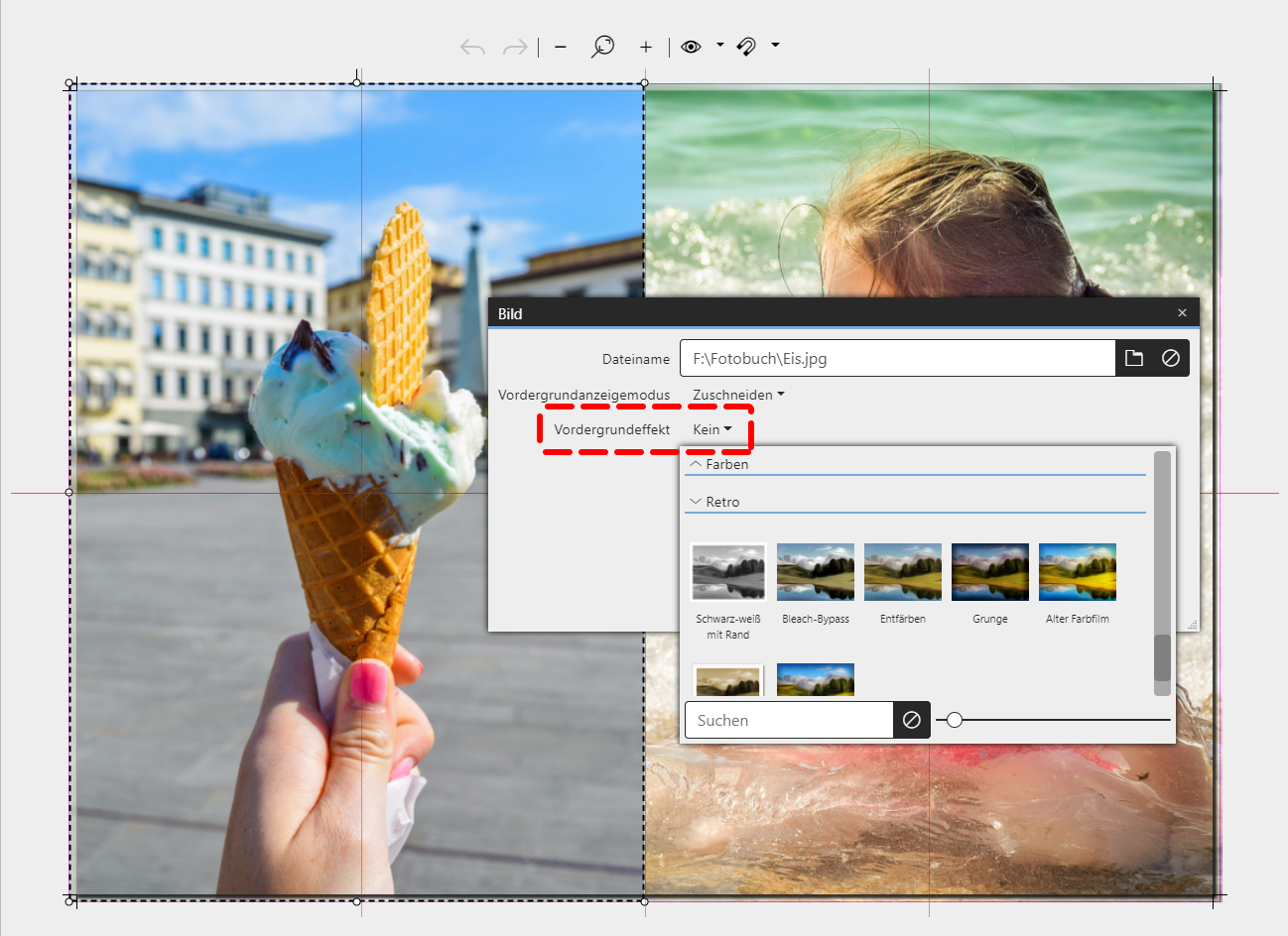

Alternativ öffnen Sie die Eigenschaften eines Objekts mit einem Doppelklick oder per Rechtsklick und wählen bei Vordergrundeffekt den gewünschten Effekt aus.
In den Eigenschaften lässt sich auch im Nachhinein sehen, welcher Effekt auf ein Bild gelegt wurde.

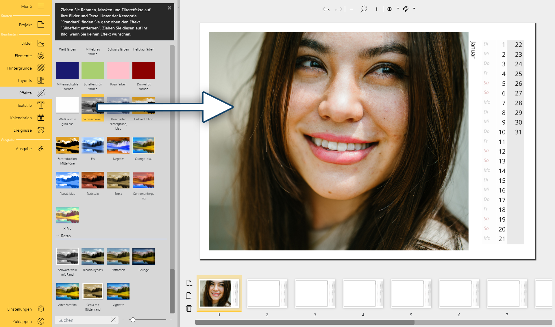

Pro Bild oder Objekt kann zunächst nur ein Effekt verwendet werden. Zieht man einen Effekt auf ein Objekt, das schon einen Effekt hat, wird der alte Effekt von dem neuen Effekt überschrieben.
Möchte man mehrere Effekte kombinieren - zum Beispiel "Schwarz-Weiß" und "Abgerundet" bei einem Bild - wendet man erst einen Effekt durch Ziehen aus der Toolbox auf das Bild an und zieht dann mit gedrückter  STRG -Taste den zweiten Effekt auf das Objekt.
