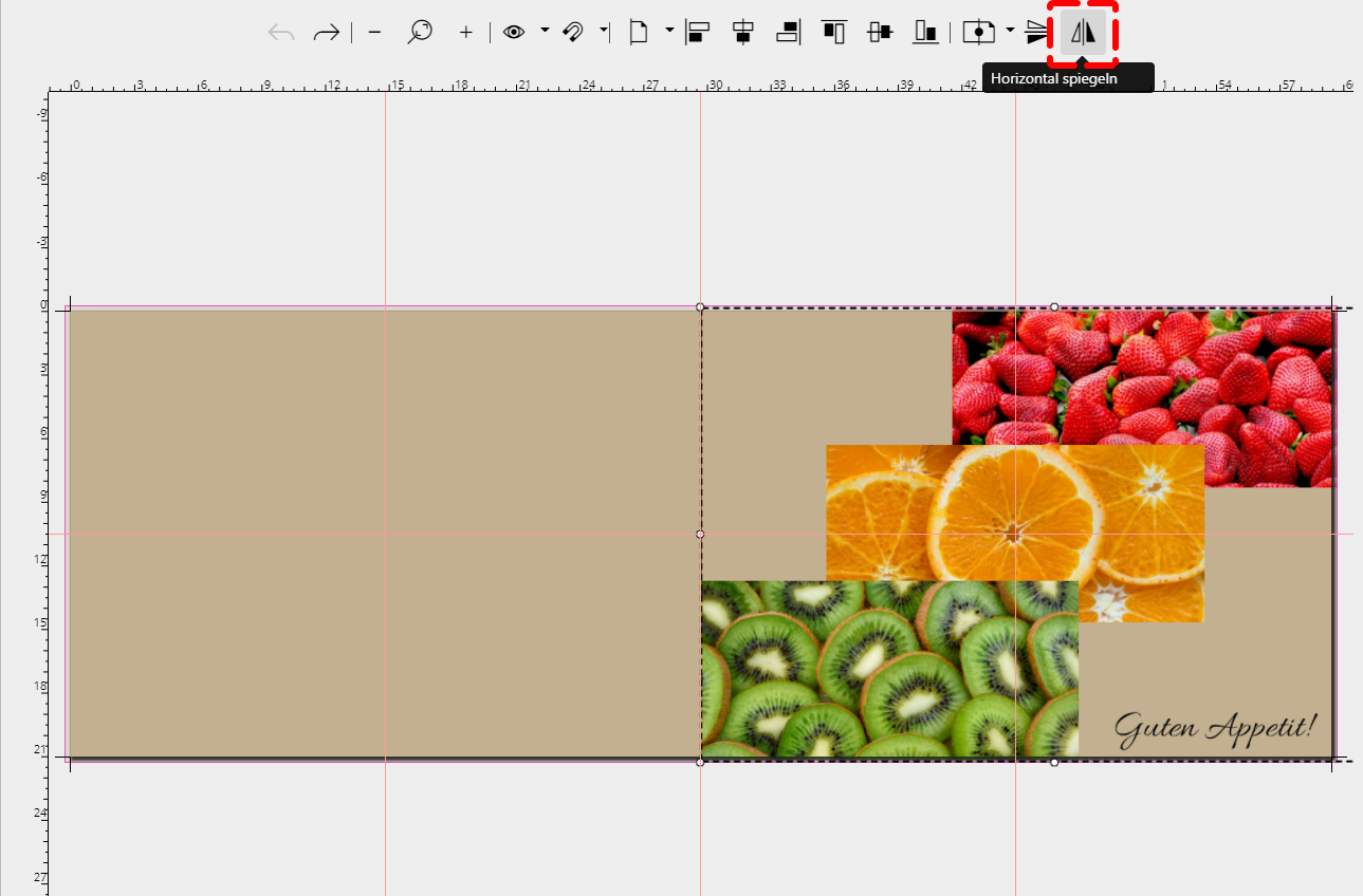

Diese 3er-Bildanordnung plus Text soll von der linken Seite auf eine rechte Seite gespiegelt werden.
1. Markieren Sie zunächst alle Elemente des Seite, indem Sie diese im Seiteneditor mit gedrückter  STRG -Taste anklicken. Sind alle zu spiegelnden Objekte markiert, können Sie die  STRG -Taste loslassen.

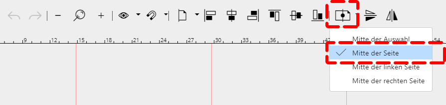

TBr_Pro_Menu_MirrorAxes
2. Wählen Sie als Spiegelachse die Mitte der Seite.

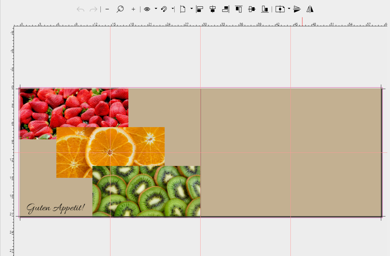

Editor_Pro_Layout_Mirrored
3. Klicken Sie auf das Symbol für Horizontal spiegeln. Btn_MirrorHorizontally
Die Bildanordnung mit dem Text befindet sich nun auf der rechten Seite.
Beim Spiegeln mit den Layoutwerkzeugen wird immer nur die Anordnung gespiegelt, nicht der Inhalt. Um z.B. ein Bildmotiv oder ein Element zu spiegeln, verwenden Sie den Effekt "Gespiegelt, horizontal" oder "Gespiegelt, vertikal" vom Menüpunkt "Effekte".
