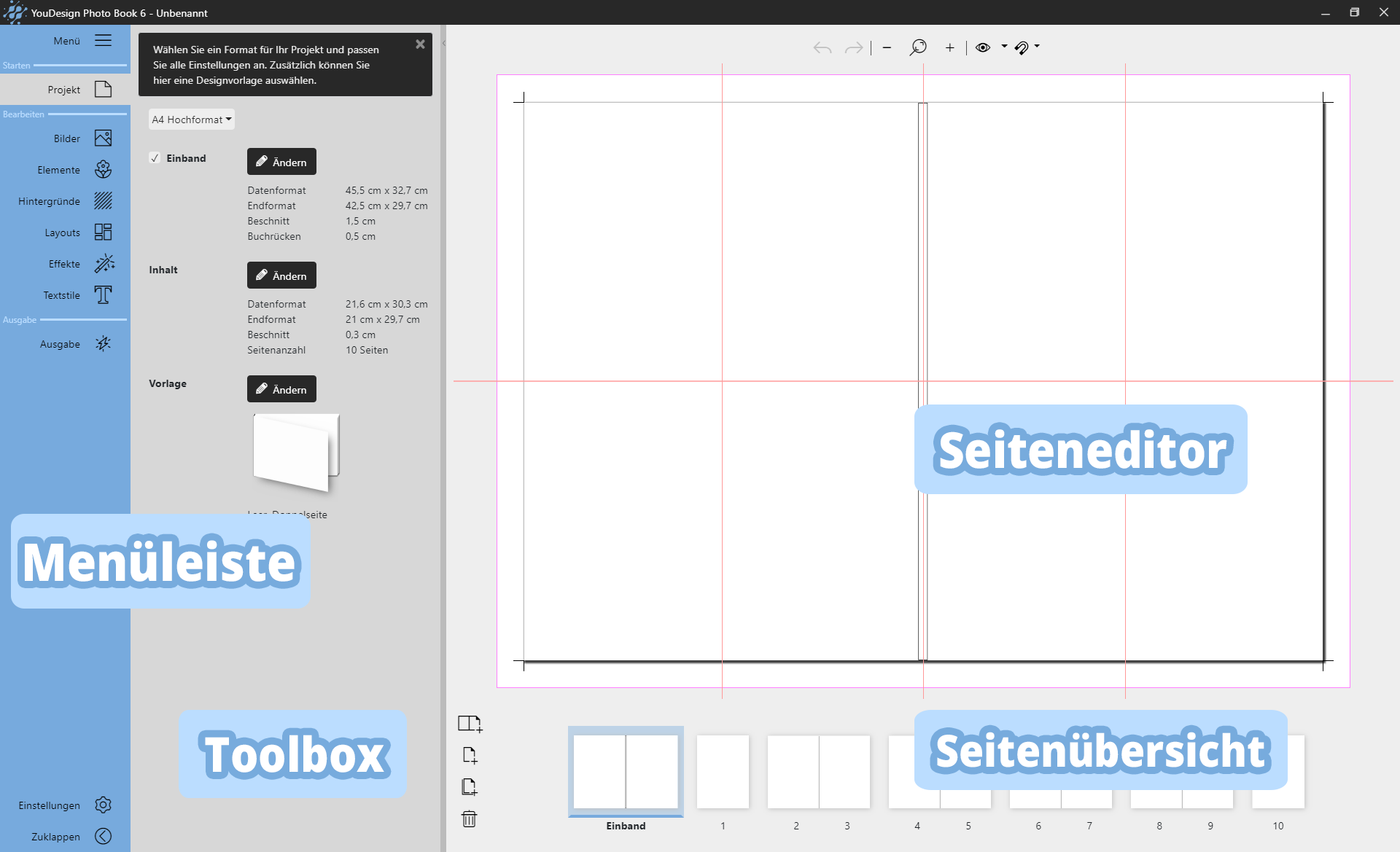

Der Aufbau der Oberfläche
Nach dem Programmstart sehen Sie diese Ansicht.
Programmübersicht
Programmübersicht
Über die farbige Menüleiste am linken Rand wählen Sie Ihren Arbeitsschritt aus den Bereichen Starten, Bearbeiten, Ausgabe.
Daneben befindet sich die Toolbox mit allen Werkzeugen, die für den aktuell gewählten Menüpunkt zur Verfügung stehen.
Rechts finden Sie den Seiteneditor, die Arbeitsfläche, darunter die Seitenübersicht.

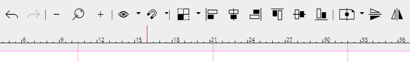

Editor_DetailPro
Lineale Pro-Version
In der Pro-Version wird der Seiteneditor links und oben von Linealen begrenzt. Die Lineale können Sie am Punkt Raster einblenden/ausblenden.
Hilfslinien Pro-Version
Um eigene Rasterlinien zu nutzen, ziehen Sie mit gedrückter linker Maustaste eine Hilfslinie aus dem Lineal. Hilfslinien können sowohl aus dem waagerechten Lineal als auch aus dem senkrechten Lineal gezogen werden. Die Hilfslinien werden blau im Seiteneditor angezeigt. Hilfslinien können mit der Maus im Seiteneditor verschoben werden. Dafür mit der Maus über die Hilfslinie fahren, bis ein schwarzer Doppelpfeil erscheint, dann mit gedrückter linker Maustaste schieben.
Um eine Hilfslinie zu entfernen, klicken Sie diese mit der rechten Maustaste an.
Werkzeuge für die Ausrichtung und Spiegelung von Objekten Pro-Version
Für die Ausrichtung von Objekten auf einer Seite oder Doppelseite können Sie die folgenden Hilfsmittel nutzen.
Btn_Alignment Btn_AlignToPage Btn_AlignToLeftPage Btn_AlignToRightPage
Ausrichtung: An Auswahl ausrichten / An Seite ausrichten / An linker Seite ausrichten / An rechter Seite ausrichten
Btn_AlignLeft Btn_AlignRight Btn_AlignTop Btn_AlignBottom
Links ausrichten / Rechts ausrichten / Oben ausrichten / Unten ausrichten
Btn_CenterHorizontally Btn_CenterVertically
Horizontal zentrieren / Vertikal zentrieren
Btn_AxisCenterSelection Btn_AxisCenterPage Btn_AxisCenterLeftPage Btn_AxisCenterRightPage
Spiegelachse: Mitte der Auswahl / Mitte der Seite / Mitte der linken Seite / Mitte der rechten Seite
Btn_MirrorVertically Btn_MirrorHorizontally
Vertikal spiegeln / Horizontal spiegeln
