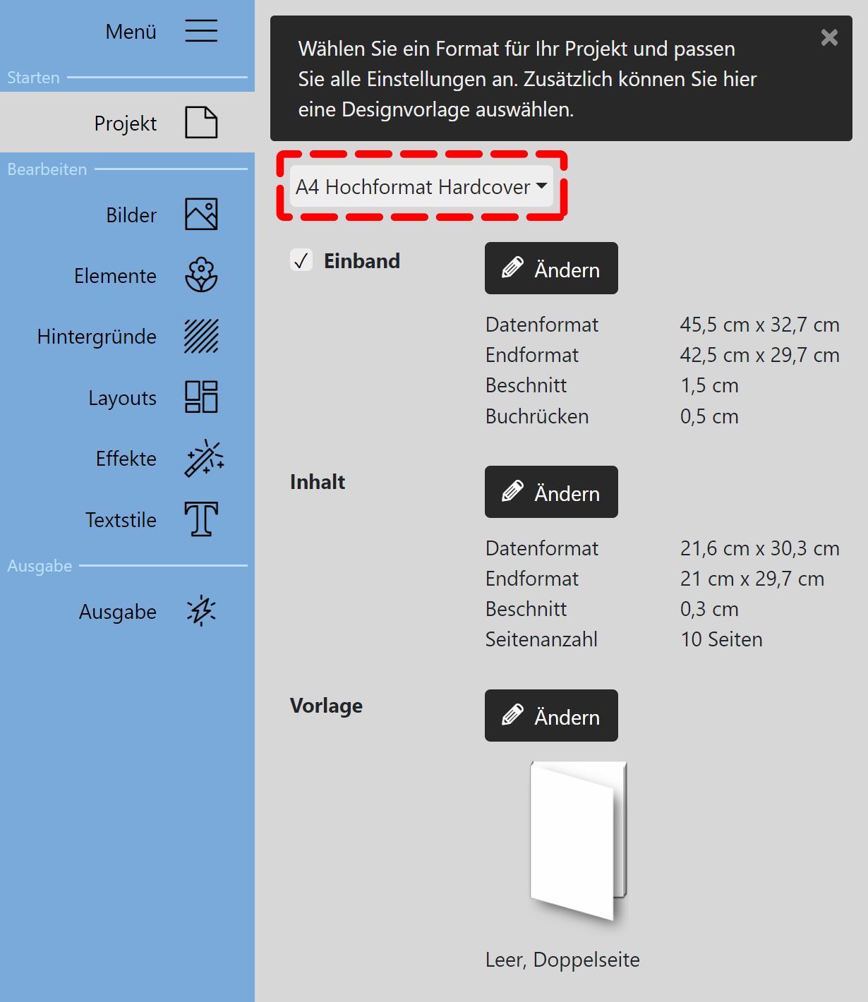

Format aussuchen
TBx_Change_Format
Ändern Sie über das kleine schwarze Dreieck das Format für Ihr Fotobuch. Scrollen Sie durch die Auswahl um das passende DIN-A-Hochformat, -Querformat oder ein quadratisches Format auszuwählen. Je nach gewählter Vorgabe erscheinen neue vorberechnete Werte für den Einband, den Inhalt und den Buchrücken.
Passen Sie ggf. die vorberechneten Werte an die Vorgaben Ihres Druckanbieters an. Um die einzelnen Werte für den Einband bzw. den Inhalt zu verändern, drücken Sie auf den Button Ändern.  Im sich öffnenden Fenster geben Sie die Maße von Ihrem Druckanbieter ein und bestätigen mit OK.
Die Seitenzahl ändern Sie am Punkt Inhalt mit dem Button Ändern.

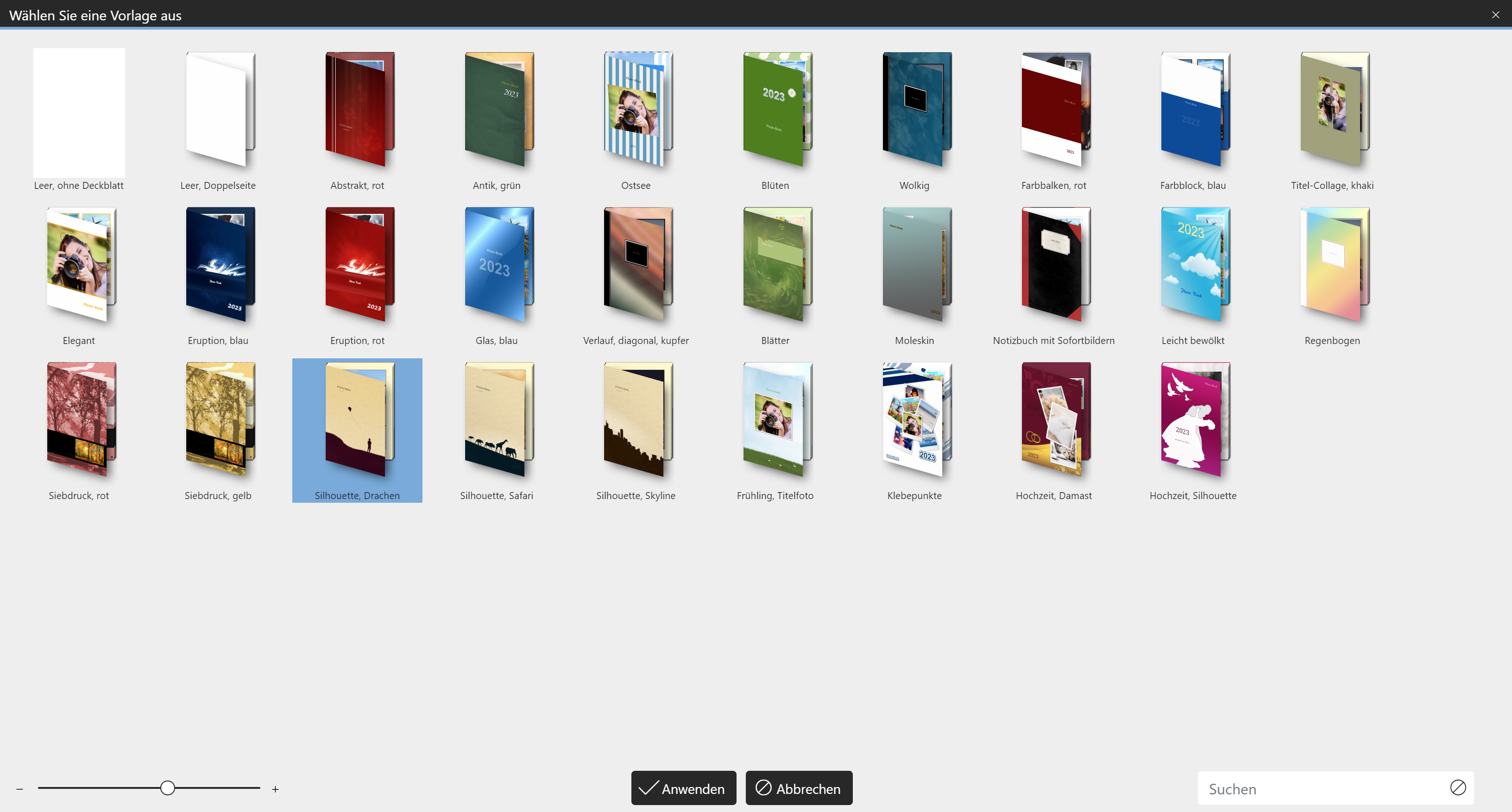

Vorlage auswählen
Im unteren Bereich der Toolbox, beiVorlage, klicken Sie auf den Button Ändern, um aus den vorhandenen Designs zu wählen.
Dlg_Select_Template
Klicken Sie das gewünschte Design an. Mit dem Button "Anwenden" bestätigen Sie die Auswahl.
Sie sehen nun die Vorlage im Seiteneditor und können mit dem Befüllen der Buchseiten beginnen.

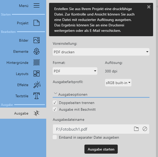

Ausgabe
Ausgabe mit PDF
Ausgabe mit PDF
Klicken Sie auf den Menüpunkt Ausgabe. Über das Ordnersymbol rechts neben dem Eingabefeld wählen bzw. wechseln Sie den Speicherort.
Aktivieren Sie das Häkchen bei Ausgabe mit Beschnitt, um ein PDF-Dokument mit Beschnittmarkierungen zu erhalten. Klicken Sie auf Ausgabe starten, um die PDF-Ausgabe zu starten.
Das erzeugte PDF können Sie nun selbst ausdrucken oder an eine Druckerei weitergeben.
Mehr Informationen zum Thema finden Sie im Kapitel Ausgabe.
