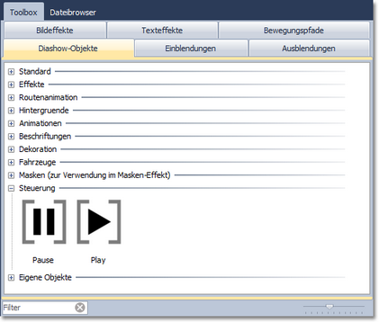

Mit der AquaSoft ® DiaShow ist es ebenfalls möglich, Teile der Diashow manuell weiterzuschalten und andere Teile automatisch abspielen zu lassen. Dies können Sie beliebig wechseln.
In der Toolbox finden Sie dazu unter Steuerung zwei Diashow-Objekte.
Pause- und Play-Objekt in der Toolbox
Wenn Sie die Diashow nur bis zu einem bestimmten Punkt automatisch ablaufen lassen wollen, setzen Sie an den Punkt, ab dem manuell weiter geschaltet werden soll, das Pause-Objekt.
Sobald die Weiterschaltung wieder automatisch erfolgen soll, setzen Sie das Play-Objekt ein.
Die Objekte lassen sich durch das Ziehen in die Timeline oder per Doppelklick in die Diashow einfügen.
